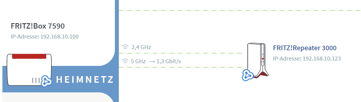

Dann hol dir für den PC den FritzRepetaer 3000 oder 6000, kann per LAN mit dem PC verbunden werden.
Habe laut FritzBox 1300 Mbit/s datenrate zwischen 7590 und Repeater, da ist sogar LAN mit "nur" 1000 der flaschenhals
Reaktionen: Avanty
