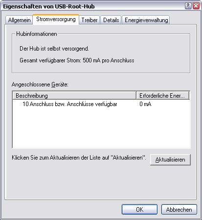

Das mit dem Strom kann man testen. Einfach mal andere USB-Geräte entfernen.
Oder zuerst hier nachsehen:
