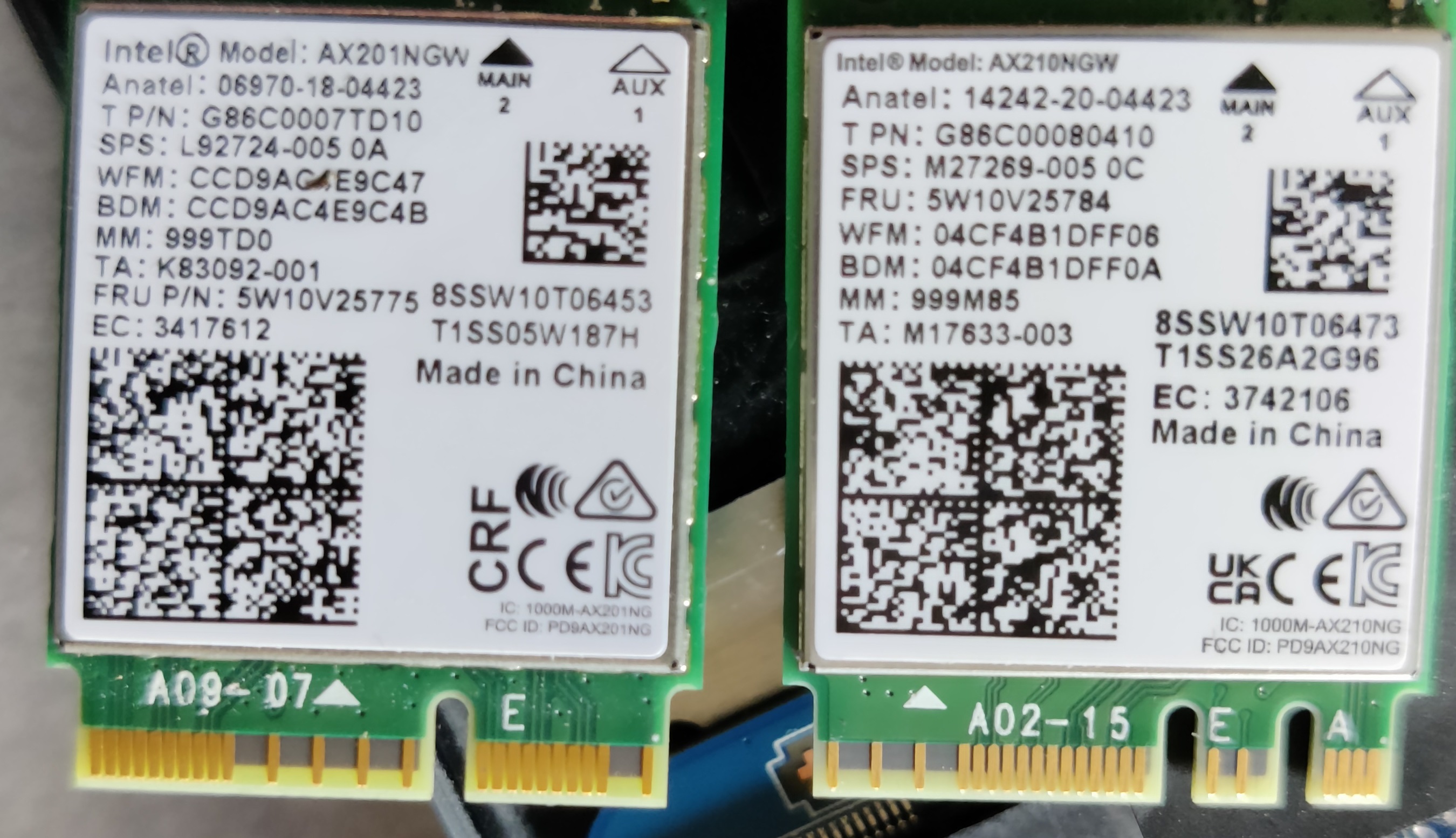

Dann wieder ärger. Ich denke es liegt am Adapter AX201, deswegen habe ich ein AX210 eingebaut. Der neue wird aber im Gerätemanager gar nicht erkannt. Den Treiber WiFi-22.150.0-Driver64-Win10-Win11.exe habe ich installiert.
Hat MSI auch ne Whiteliste?
Oder ist der neue Adapter doch nicht kompatibel? Der neue hat am Stecker 2 aussparungen, der alte nur 1 (Siehe Bild)

Das AX201 ist ja so ein CRF Modul, welches NUR mit speziellen Intel Chipsatz/Mainboard/CPU Kombis läuft.
Zusammen mit IP in der CPU (CNVi) funktionieren diese CRF Module dann. Physische Schnittstelle ist zwar M.2 - aber ich bin mir nicht sicher, ob dieser M.2 Steckplatz ordinäre PCI-E Lanes führt, die für andere Sachen außer dieser CRF-Geschichte auch gehen würden. Daher wundert es mich nicht, dass das AX210, welches kein CRF-Modul ist, nicht erkannt wird.
Hast Du denn auf dem Laptop schon das neueste BIOS probiert?Es könnte auch einfach das AX201 einen weg haben. Ggf. durch ein andere AX201 Modul ersetzen.
Wenn Du beide vergleichst, fehlen dem neuen ja Kontakte wo die 2. Aussparung ist. Sie sind unterschiedlich angeordnet.
Dadurch ist die Erkennung sichtlich nicht mehr gegeben.
Den neuen Adapter kannst Du zurück schicken. Ich würde mich an den Support von MSI wenden und dort das problem schildern. Möglicherweise kennen die das Problem.
Ja, wie gesagt alle MSI Updates inkl BIOS sind aktuell
Ich habe extra drauf geachtet dass der Adapoter ähnlich ist. Auf dem Bild wo ich es gekauft habe, sieht man nur eine Aussparung siehe LINK
Habe den Verkäufer schon kontaktiert, komisch...
Selbst der im Amazon-Link ersichtliche Adapter kann nicht passen, denn dort ist die Aussparung fast in der Mitte. Bei Deinem alten Adapter ist sie weiter rechts.
Auch das hätte nicht passen können.
Der Anschluss, also die Seite mit den Kontakten darf nicht ähnlich sondern muss identisch sein.

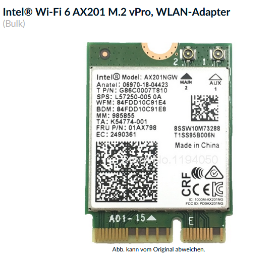

NACHTRAG:
eventuell könnte es mit einem Intel NIC WI-FI 6E AX211 2230 2x2 AX R2 6GHz + BT funktionieren.
Der Adapter sieht an den Anschlüssen für M2 identisch zu dem alten Adapter aus.

Ich habe jetzt von einem Amazonuser diese Antwort bekommen.
"Sie benötigen die AX211. Es gibt zwei unterschiedliche Ausführungen, die AX210 mit zwei Aussparungen für normale M2 Steckplätze und die AX211 für M2 Steckplätze mit Intels CNVio2-Befehlssatz. In Steckplätzen mit CNVio2 wird die AX 210 nicht erkannt. Außerdem sollten Sie den Intel Treiber- und Support-Assistent installieren und darüber den Originaltreiber von Intel für die AX201/211 installieren."​
Ich hätte das hier vorher lesen sollen :/
With the Intel AX cards, if it ends in a 1, it is CNVi, if it ends in a 0 it is PCIe.
So your system will support an Intel AX200 or AX210, however will not work with an AX201 (CNVio) and may not work with an AX211 (CNVio2) card.

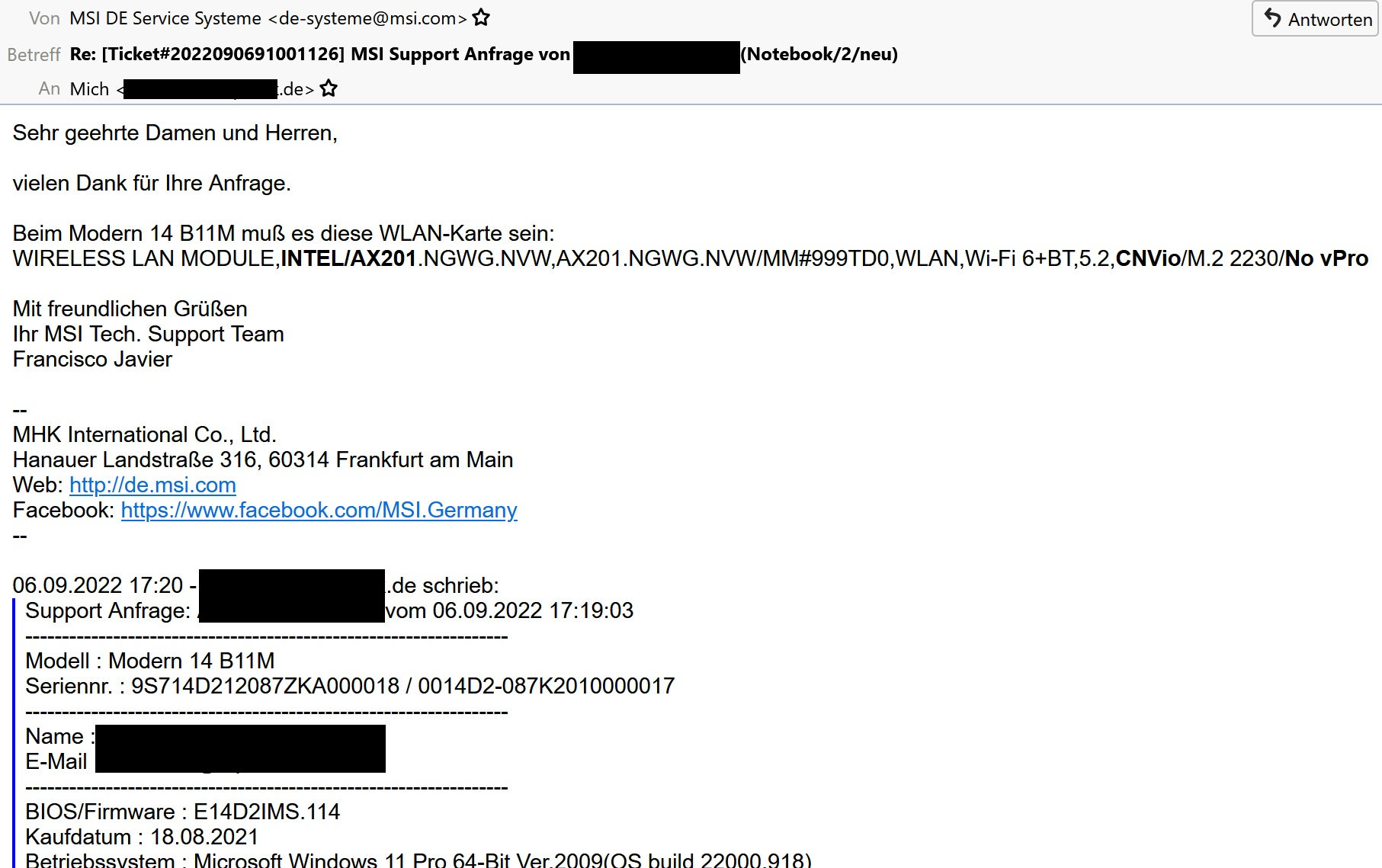

Angeblich, funzt es nur mit eine AX201.
Dann gibt es wahrscheinlich doch ne Whitelist im Bios...
VIELEN DANK an alle, es kann geschlossen werden
