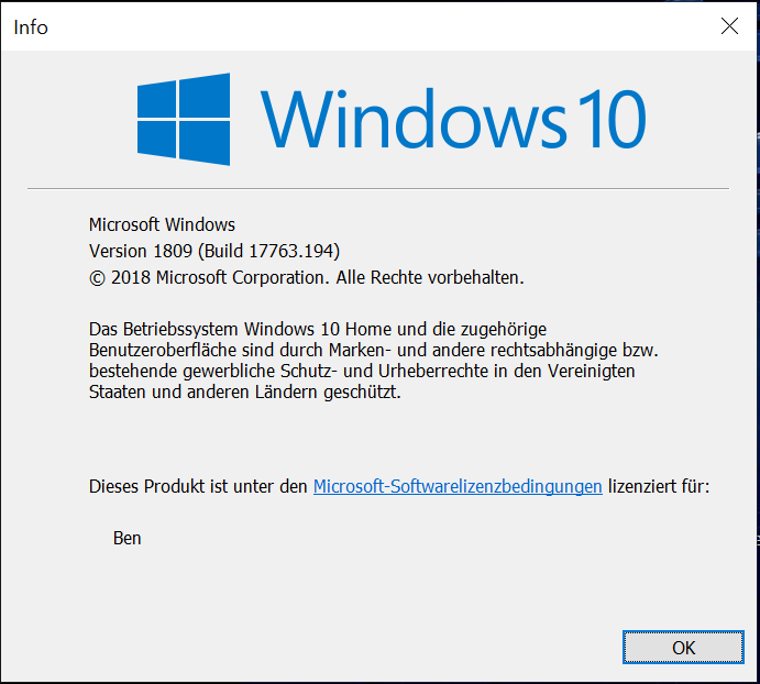

Wahrscheinlich nicht, und Windows wird ebenfalls nicht auf dem aktuellsten Stand sein. Daher auch meine Nachfrage zur Windows-Version.
Folgendes bei winver:
820788

auf 1903 updaten (am anderen Rechner bei heidoc.net oder MS eine 1903-Version herunterladen, mit Rufus oder Etcher aus dem ISO einen bootfähigen Stick machen, dann ein Inplace-Upgrade auf 1903 ... die Möglichkeiten sind schier unerschöpflich. Man kann auch direkt mit MCT einen USB-Stick machen …
