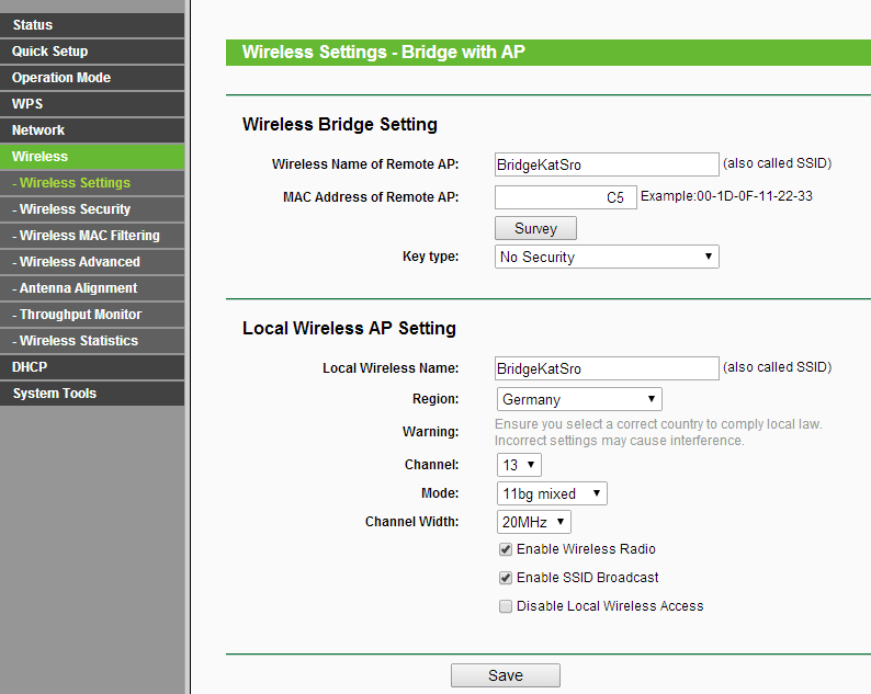

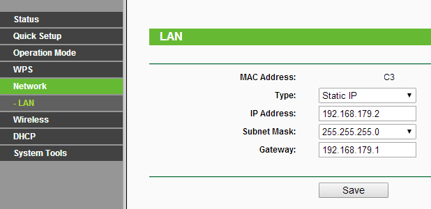

Einstellungen AP1 Haupthaus:
Operation Mode: Bridge with AP
DHCP: aus

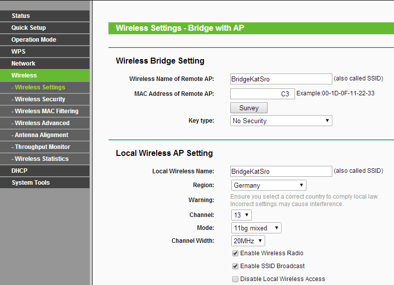

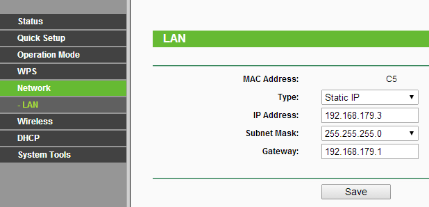

Einstellungen AP2 Nebenhaus:
DHCP: aus

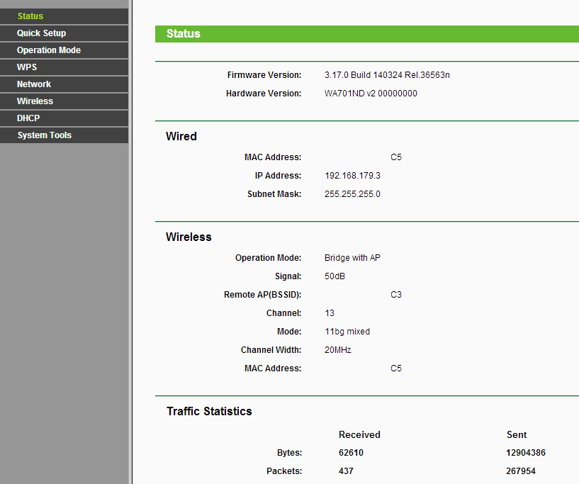

Problem:
Die Brücke steht anscheinend:
Hänge ich das Notebook an den Switch, IP auf automatisch, habe ich Internet. Die Rechner im Hauptnetzwerk 192.168.178.XXX sehe ich nicht, alles wunderbar.
Hänge ich das Notebook an AP2, bekomme ich keine IP zugewiesen.
Nun aktiviere ich auf AP2 den DHCP, dieser verteilt im Bereich von 192.168.179.201 - 240. Gateway und DNS sollen 192.168.179.1 sein.
Das Notebook bekommt nun die IP x.x.x.201, also von AP2 zugewiesen. Gateway und DNS sind die x.x.x.1, wie gewünscht. Jedoch kein Internet.
Ich kann weder den AP1 noch die Fritzbox anpingen, Brücke steht aber angeblich weiterhin.
Testweise habe ich die IP für Gateway und DNS auf x.x.x.2 für den AP1 oder x.x.x.3 für den AP2 gesetzt, keine Änderung.
Langsam gehen mit die Ideen aus. Hat jemand ein ähnliches Vorhaben mit ähnlicher Hardware schonmal umgesetzt?
Oder wer sonst sieht den Fehler?
