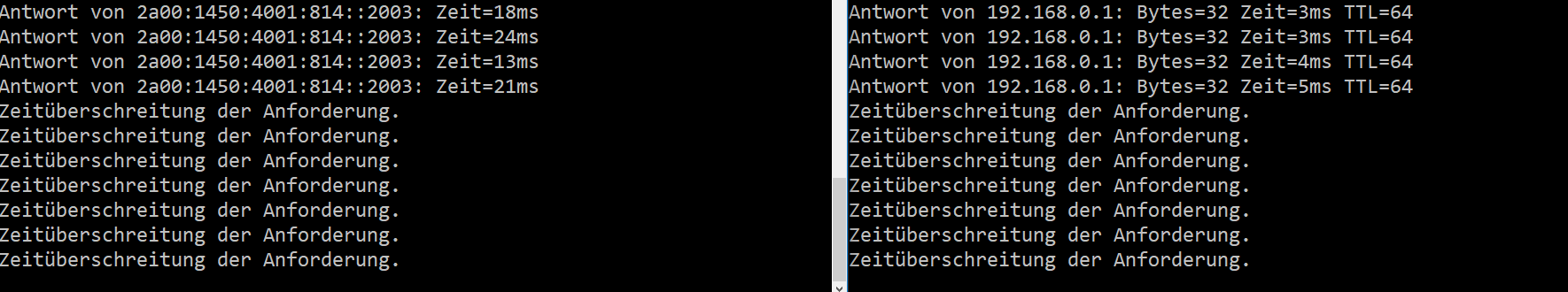

Der Ping an den Router / Google zeigt parallel keine Fehler, bis die Verbindung aussetzt.

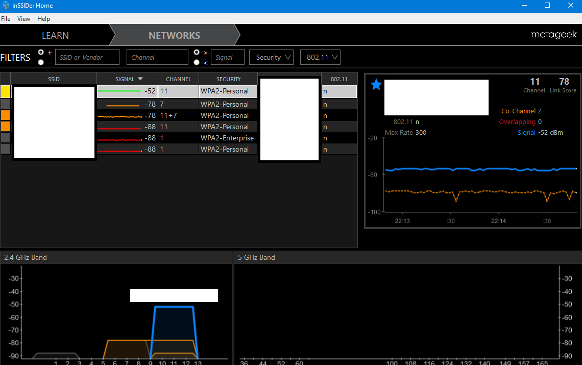

Laut inSSider Home komm ich auf ca. -52dbm.
Channel habe ich bereits von 6 auf 11 gewechselt, keine Verbesserung.
Was noch zu erwähnen ist: UnityMedia und Connect Box als Router.
OK, 52db ist sehr gut.

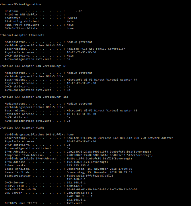

Mach bitte mal einen Screenshot von
ipconfig /all
und poste ihn hier. Die Daten sind unkritisch und dienen nur der Fehleranalyse.
Wenn du kein IPv6 benötigst, kannst du es testweise in den Adaptereinstellungen deaktivieren.

Ist ein typisches Beispiel für falsche Kanaleinstellung. Kanal 11 ist bereits von 2 Nachbarn belegt. Das ist hier freilich der schlechteste Kanal den man einstellen kann.
Ich würde den Kanal händisch auf 4 stellen, da 4 frei ist und Kanal 1 wesentlich schwächer -88db ankommt als 7+11 -78db. Selbst Kanal 1 wäre hier besser als 6 oder 11.
"Channel habe ich bereits von 6 auf 11 gewechselt, keine Verbesserung." völlig sinnfrei, sieht man auf den ersten Blick.

@hildefeuer Bitte nicht auf Kanal 4 stellen, das bringt mehrere Nachteile mit sich. Zum einen überschneidet sich der Kanal mit den vorhandenen Netzwerken auf Kanal 1,7 und 7+11 und es kommt so zu Interferenzen da die collision Detection nicht greifen kann. Zum Anderen ist Kanal 4 für die Nachbarn schlecht, da sie ihre Kanäle nicht darauf anpassen können, da 4 weder im Kanalbelegungsschema 1,6,11 noch 1,5,9,13 liegt. Im Idealfall halten alle in der Nachbarschaft sich an eine der beiden Belegungen.
Der Rest deiner Aussage ist korrekt, Basierend auf dem Bild in Beitrag #4 ist Kanal 1 der am besten geeignete Kanal.

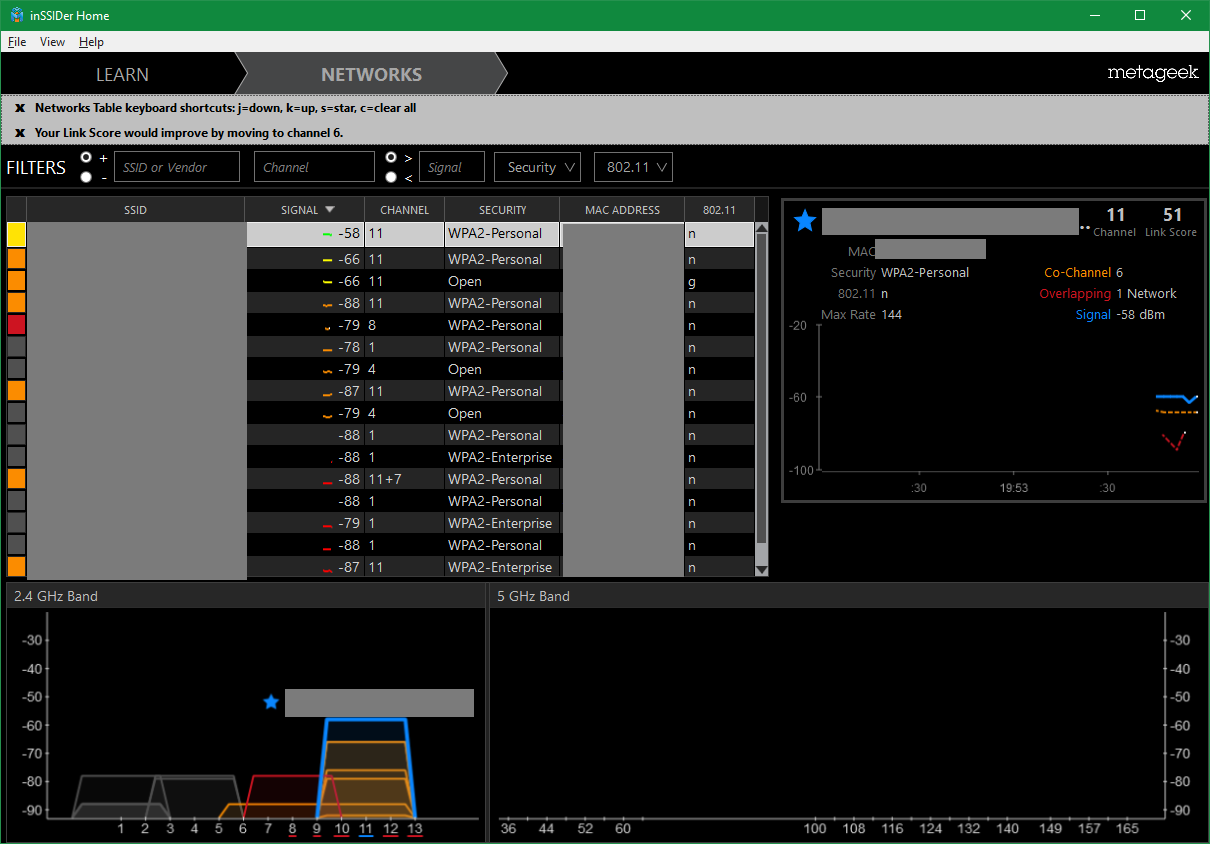

Und inssider mit den selben ausgegrauten Bereichen dieses (wohl sehr ähnliche) Bild (wie beim TE):

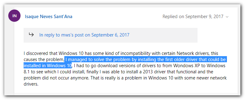

Mal "englische" Lösungsansätze gesucht. Doch wie frustrierend. Auch hier zB [https://answers.microsoft.com/en-us...vailable/a00cc421-fe26-427d-957b-070c8a876a2a] ein riesenlanger Thread mit, hmm, vielleicht doch einem winzigen Hoffnungsschimmer (kann die Antwort in dem Screenshot leider nicht direkt verlinken)? Also doch vielleicht meine Vermutung, nämlich ein (autom.?) Update von Windows bzw. einem seiner Komponenten zu viel des Guten, das diesen ganzen Mist verursacht hat?

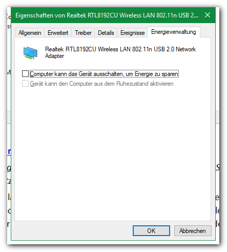

Ists bei mir nun wirklich diese deaktivierte Option, die mich wieder ruhig schlafen surfen lässt? ;-)
Stand jetzt: seit ein paar Minuten und somit deutlich über die letzten (Un-) Ruhezeiten hinaus endlich mal wieder länger am Stück online. Und, ja, habe das USB-Kabel zum Handy gezogen...
Quelle: Solution 3 unter https://windowsreport.com/default-gateway-not-available-windows-10/
PS: hoffentlich freue ich mich nicht zu früh?!
Ja, das kann in der Tat ein Problem sein. So lobenswert Energiesparmodi auch sind, so fehlerträchtig sind sie. Sogenannte Green-Switches oder entsprechende Router regulieren zB den Stromverbrauch der Ports und stellen zT eigenwillig auf 100 Mbit/s um oder zB die Kabelerkennung funktioniert nicht richtig und Ports werden komplett abgeschaltet. Letzteres passiert auch gern bei Windows. Wenn kein Datenverkehr läuft, wird der Netzwerkadapter schlafen gelegt und wacht am Ende nicht mehr richtig auf, etc..
Meine Empfehlung ist daher, grundsätzlich alle Stromsoarmechanismen im Netzwerk abzuschalten. Zumal das Sparpotential meiner Meinung nach auch eher überschaubar ist
