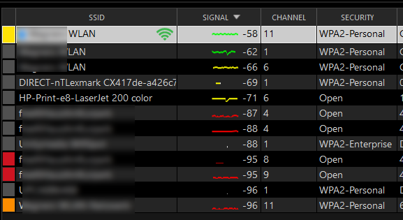

Ein einfacher Blick auf inssid und es wird sofort klar wo der Fehler liegt. Bei der Kanal-Wahl.
Kanal 11 kommt mit -58db rein. Zwei weitere WLAN senden und kommen mit -66db rein. Das kann nix werden.
Wie bei allen WLAN Problemen, die Ursache sitzt vor dem Bildschirm.
Warum wird hier nicht Kanal 1 oder 6 eingestellt? Kanal 11 ist der schlechteste Kanal den man einstellen kann.

Die beiden 66-er sind zwei Drucker. Glaube mich zu erinnern, dass ich kürzlich erstaunt war, als ich kürzlich zumindest einen von beiden "neu" entdeckt hatte. Ob dies also der Grund ist, wieso dies alles "plötzlich" passiert ist, oben bei mir?
Bedeutet konkret, ich solle mal meinen WLAN-Geber bitten, sein WLAN auf Kanal 1 oder 6 senden zu lassen. Gemacht! – Leider bin ich ja selbst kein Router-Besitzer. Sonst wäre ich sicherlich – kleiner Scherz – selbst auf die Lösung (?) gekommen. Scherz ;)

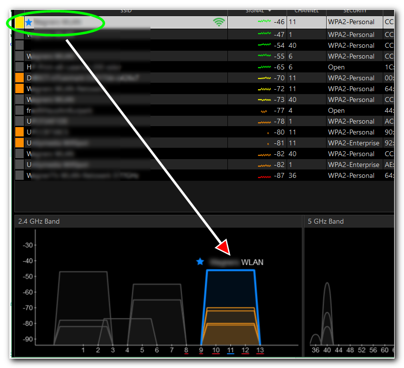

Das ist die "neue" Kanalbelegung:
Das neue WLAN belegt neben dem "früheren" Kanal 11 nun auch 1 und 6. Doch dort funken auch die beiden Netzwerkdrucker – sind diese (weiterhin) die Störquellen, die meinen WLAN-Stick irritieren (und es auch nicht an Windows etc. liegt)?

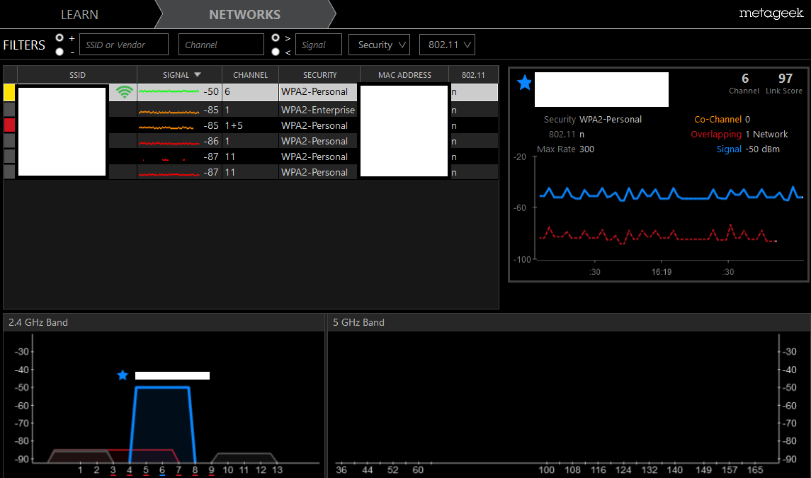

Die aufgeführten Ideen habe ich umgesetzt, mittlerweile folgendes Bild im inSSIDer:

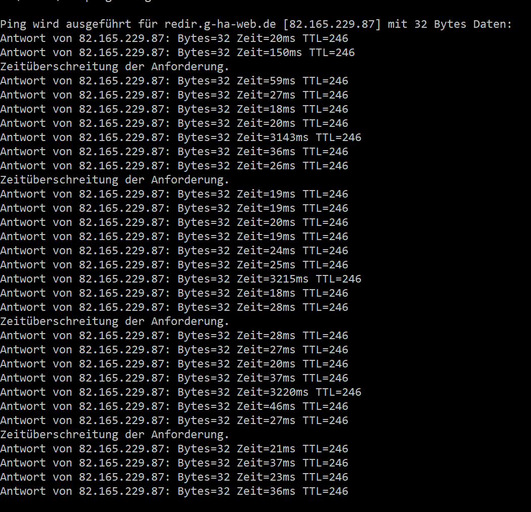

Ich würde die Ping Sessions mal erweitern um ping auf eigene IP und ping 127.0.0.1
Wenn der 127.0.0.1 auch abbricht würde ich auf Hardwareproblem tippen. Wenn der 127.0.0.1er bleibt aber der auf die eigene IP abbricht vermutlich ein Problem mit dem Windows Network Stack -> Neuinstall oder live Linux zum gegentesten.

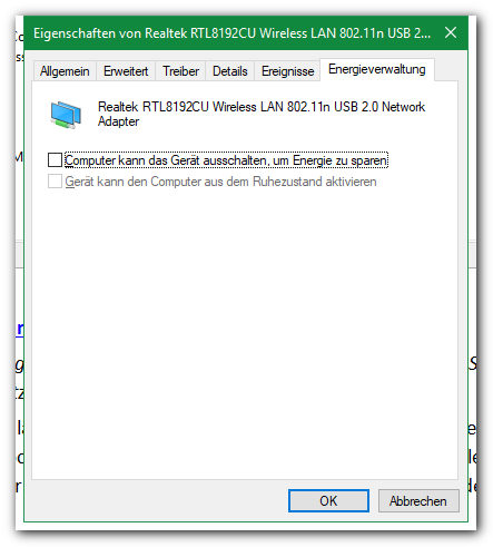

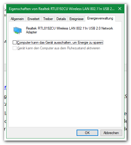

mtemp schrieb:
Ists bei mir nun wirklich diese deaktivierte Option, die mich wieder ruhig schlafen surfen lässt? ;-)
Stand jetzt: seit ein paar Minuten und somit deutlich über die letzten (Un-) Ruhezeiten hinaus endlich mal wieder länger am Stück online. Und, ja, habe das USB-Kabel zum Handy gezogen...
Quelle: Solution 3 unter https://windowsreport.com/default-gateway-not-available-windows-10/
PS: hoffentlich freue ich mich nicht zu früh?!
