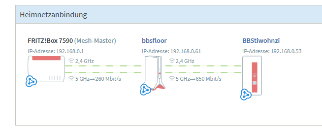

In Wohnung 1 habe ich eine Fritz!Box 7590 (2 OG).
Wohnung 2 (1 OG) befindet sich schräg unter Wohnung 1, dort habe ich über der Tür einen Fritz!Repeater 3000 installiert.
In der Fritz!Box wird das wie folgt dargestellt:
Nun möchte ich 2 Fritz!Fon Telefone in Wohnung 2 platzieren und überlege eine zweite Fritzbox 7590 anzuschaffen , den Repeater durch diese zu ersetzen und diese im Repeater Mode zu verwenden, auch wegen DECT "Weiterleitung".

Was ich mich halt Frage, ob die (Zweite) Fritz!Box 7590 eine bessere WLAN-Abdeckung hätte als der Repeater 3000? Um diesen quasi zu ersetzen? Oder ob sich das nichts nimmt und man das so belassen sollte wie es ist.
Der Repeater 3000 steht in Wohnung 2 über der Wohnungstür.
Dann habe ich einen zweiten Repeater 3000 in der Küche , der zum Repeater 3000 über der Wohnungstür verbunden ist.
Im Wohnzimmer hab ich einen 3. Repeater 3000 der auch zur Wohnungstür verbunden ist.
Alles suboptimal finde ich, kann aber leider kein LAN-Kabel ziehen :-(

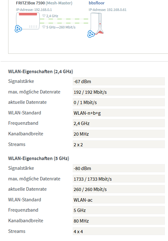

Hier die WLAN Daten für die Küche:
und Wohnzimmer
