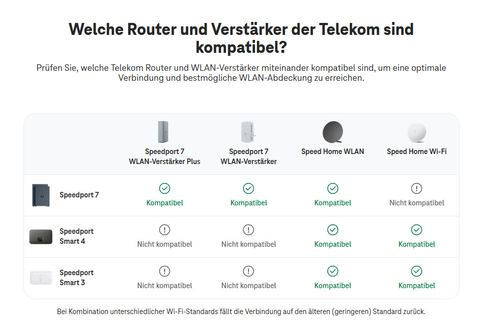

Ich würde auch zur Erweiterung des WLAN, wie von @User007 auch schon genannt, auf die Telekom Speed Home zurückgreifen. Gibt es auch gebraucht für nen schmalen Taler.
Reaktionen: H3rby und User007
User007 schrieb:
Alternativ vllt. sogar eher noch die SpeedHome WLAN/WiFi, die auch Mesh-fähig - sogar als Mesh-Master konfigurierbar - sind. Dann evtl. sogar noch empfehlenswerter als die FR(6000).
Achtung die SpeedHome Wifi arbeiten nicht als Mesh Repeater mit dem Speedport 7 zusammen.
D.h. für Mesh mit diesen Komponenten werden mindestens 2 Speedhome Wifi gebraucht und man würde das WLAN vom Speedport 7 damit komplett ersetzen.
Edit: Korrigiert.
Reaktionen: H3rby und Col. Jessep

Beim Speedhome Wlan muß man glaub ich erstmal eine spezielle Firmware für den Speedport 7 aufspielen. Ich würde 2x den Speedport 7 Wlan Verstärker nehmen. Laut KI läuft das natürlich auch mit einer Lan-Brücke als Mesh.
Reaktionen: H3rby
Auf der offiziellen Webseite siehst Du die kompatiblen Modelle, also wäre auch noch der Speed Home WLAN möglich, den man als Kundenrückläufer immer mal wieder günstig bekommt. Übrigens hat mir Idealo als Preis-Suchmaschine bei solchen Dingen bisher besser geholfen, denn dort finden sich auch Kundenrückläufer – falls Amazon aktuell nichts hatte.
