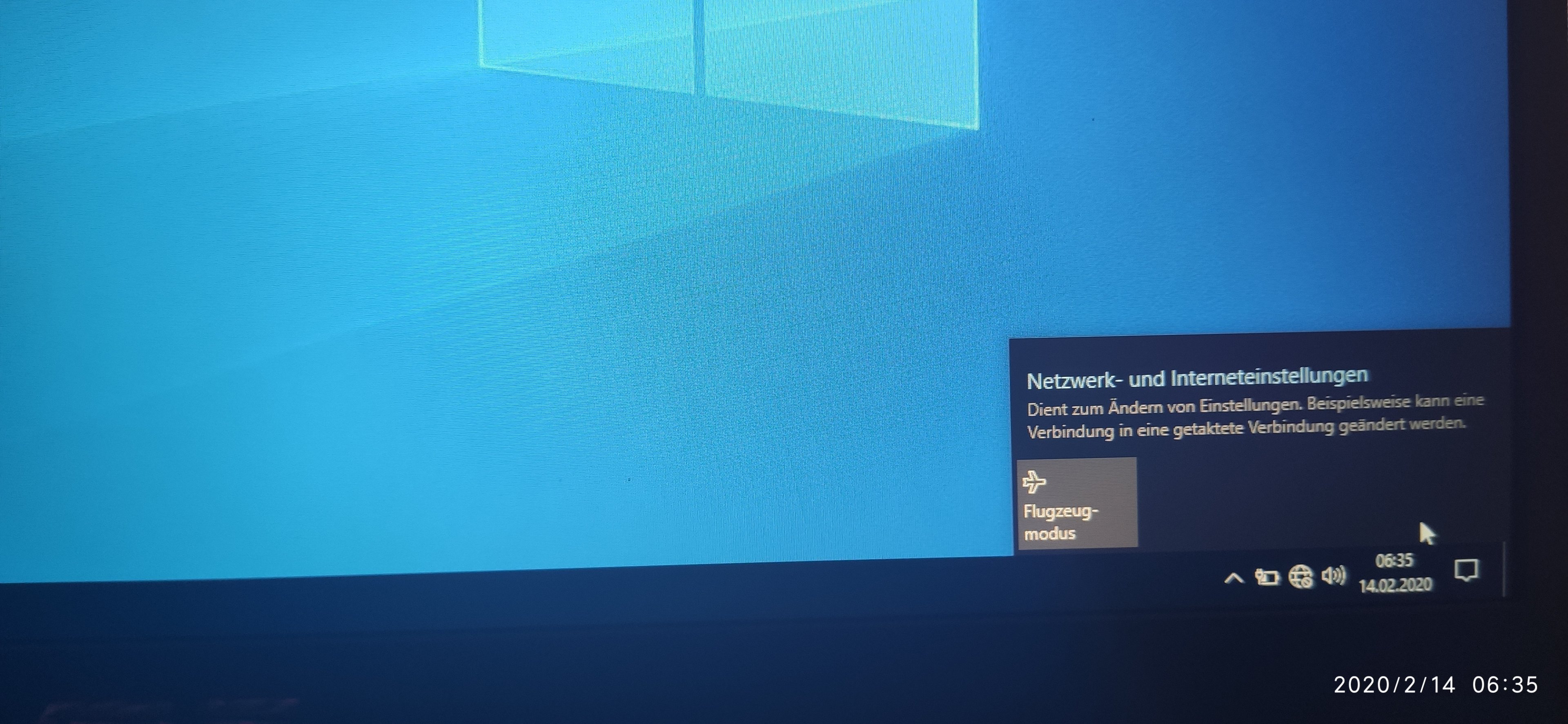

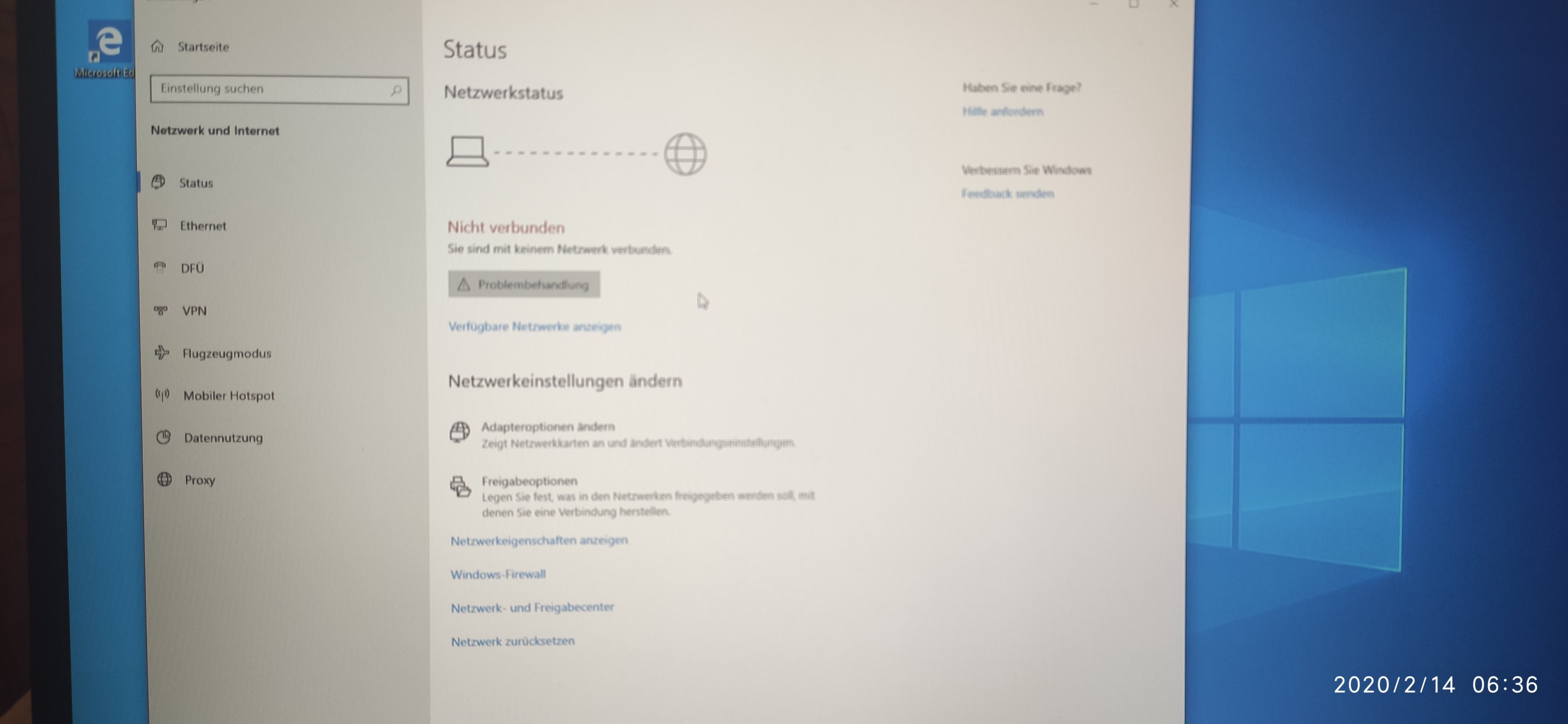

Hi,
habe mir gerade einen neuen Laptop geholt, den Asus TUF Gaming FX705DU-H7090, der laut Beschreibung WLAN 802.11 ac hat.
Bei der Installation von W10 wollte Ich mich schon mit dem WLAN verbinden, ging aber nicht, es wurde nur Ethernet anzeigt und damit kann Ich mich logistisch gesehen nicht verbinden.
Ok, Installation ohne abgeschlossen, aber in W10 wird nirgendswo WLAN angezeigt, was ist da los? Bilder sind angehängt

ist der treiber dafür installiert? ohne treiber kein wlan adapter und ohne adapter kein WLAN
Reaktionen: inge70
Schließ den doch erstmal per LAN Kabel an und führe Windows update aus, danach gucken ob es geht, wenn nicht, auf der Asus Homepage die passenden Treiber laden.
Auch mal gucken, ob man es erst per FB Tastenkombi aktivieren muss.
Windows +R drücken -> devmgmt. msc
Damit kommst Du in den Gerätemanager und dann kannst Du schauen was fehlt.
Ich kann auch den driver-Booster free von IOBit empfehlen, damit habe ich schon so manches Notebook wieder fit bekommen. https://www.iobit.com/de/driver-booster.php
Ansonsten auch überprüfen, ob vielleicht der Flugmodus aktiviert ist, das erkennst Du am kleinen Flugzeug unten links in der Taskbar.
Mein Fehler, hatte die Treiber nicht installiert, war es von Linux gewohnt dass das auch so klappt :D
Jetzt geht alles, thx
