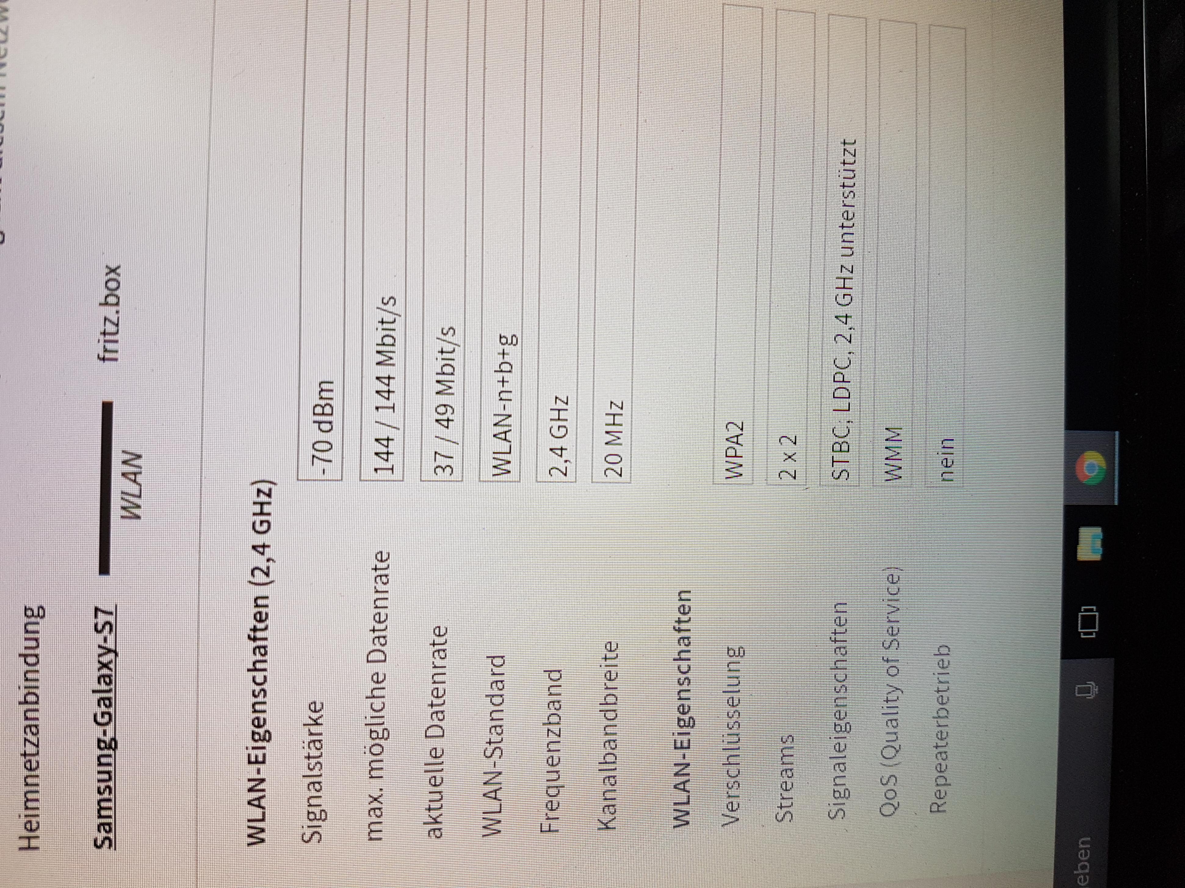

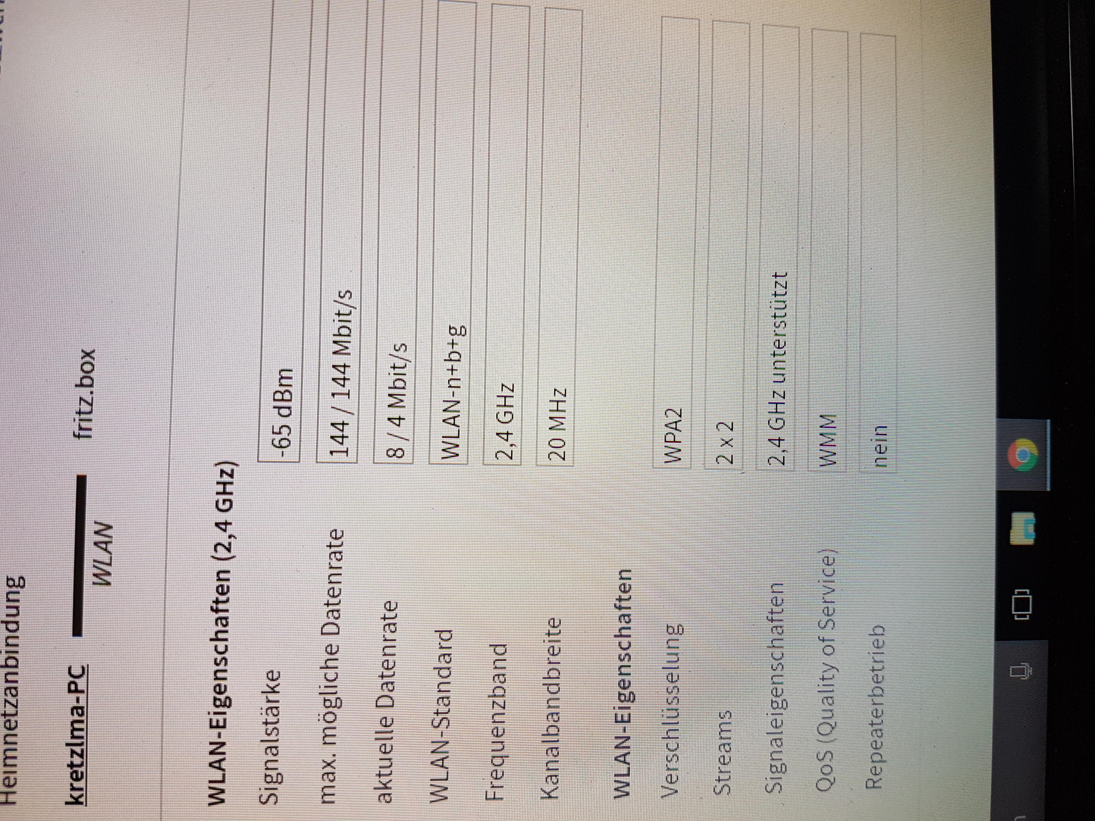

Ich habe in der fritz.box die Details einmal abfotografiert, vielleicht könnt ihr da was rauslesen...
Den einzigen Unterschied sehe ich da in den Signaleigenschaften. Kann ich diese am PC ändern, damit es die gleichen sind wie am Handy?
Liegt da das Problem?

ich bin mir ziemlich sicher, dass es etwas mit dem STBC oder LDPC zu tun hat. Die Geräte, die eine hohe Bandbreite haben, werden zumindest von einem der beiden unterstützt, oder zumindest steht es bei den Signaleigenschaften dabei. Nur bei dem WLAN an meinem PC steht weder STBC noch LDPC.

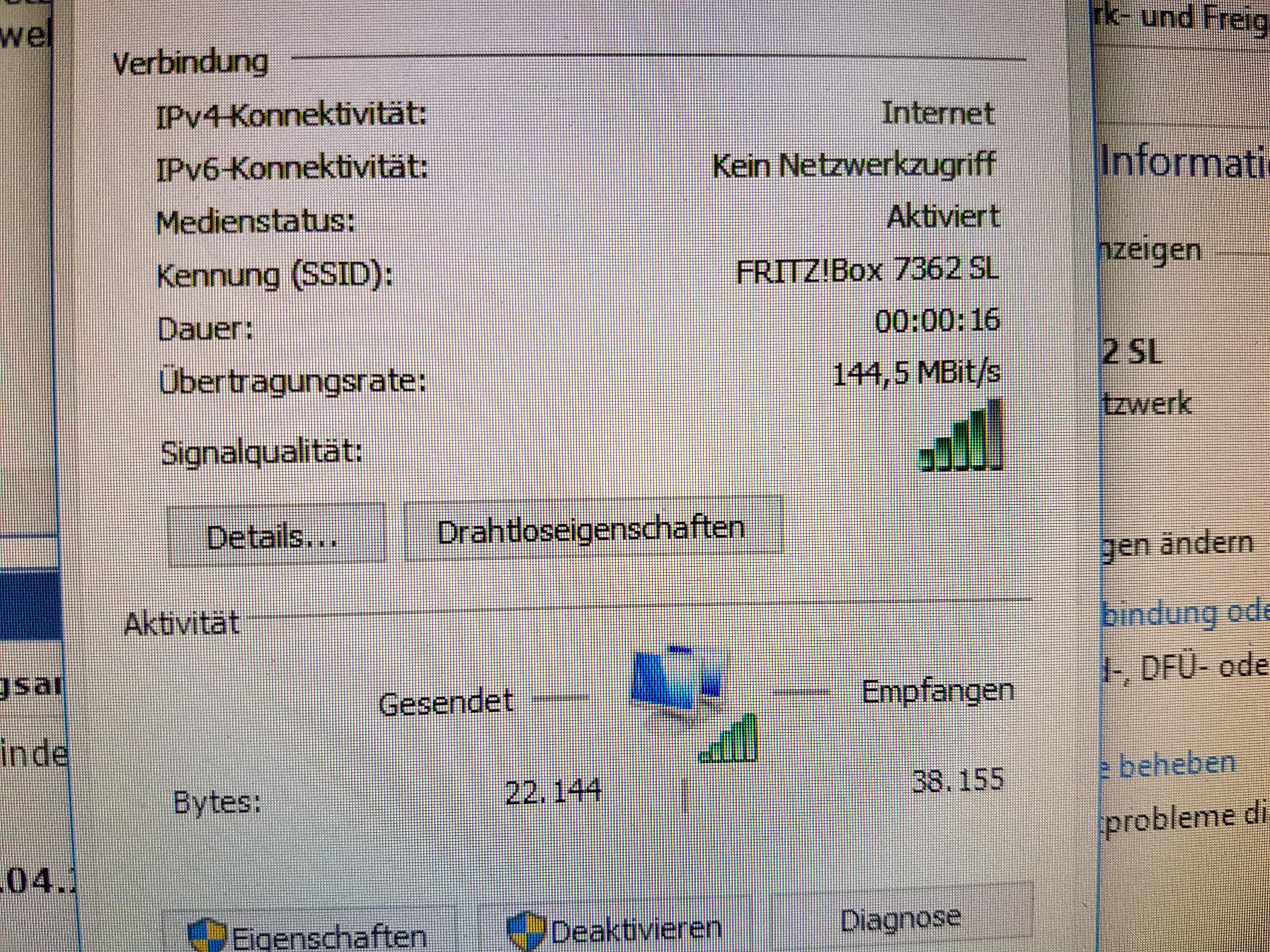

im Anhang ist übrigens die Übertragungsrate vom WLAN
wo ist das problemm
der pc hat eine verbindung mit 144 mbs
welchen usb sitck hast du
dein router kann max 450 mbs
Genau das frage ich mich ja auch. Der Router kann viel mehr, der stick kann bis zu 300 aber es kommen nur 3-4 durch beim Speedtest. Auch bei Steam komme ich nicht mal auf einen Download von 1Mb/s. Das verstehe ich nicht.
