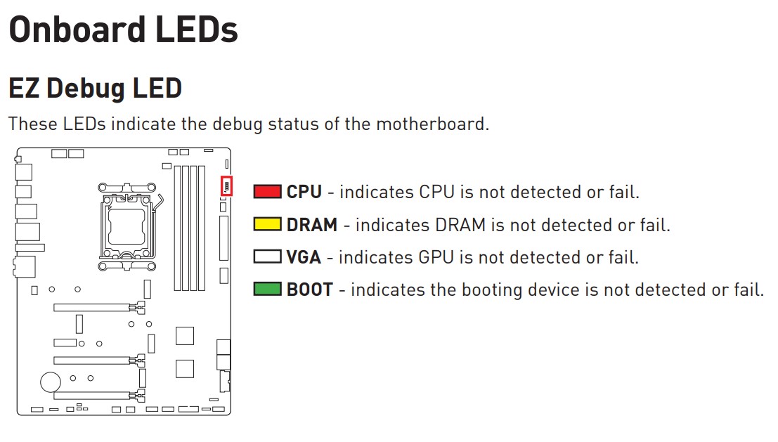

Welche Farben leuchten beim Fail Boot?
Falls beim schwarzen Bild die weiße LED geht, ist es wahrscheinlich die Grafikkarte.
Reaktionen: TerraNomad
Zu Beginn des Problems rot und gelb, also CPU und DRAM. Jetzt allerdings (obwohl ich noch nichts Weiteres getan habe) gehen beide LED unmittelbar nachdem Start aus. Es kommt allerdings trotzdem das oben fotografierte Bild auf dem Monitor.

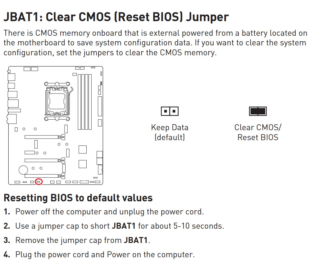

Batterie entfernen kann die BIOS-Einstellungen zurücksetzen, allerdings nach 10 Tagen, nicht nach 10 Sekunden. Im Handbuch steht die korrekte Vorgehensweise beschrieben, du musst 2 Pins brücken. Zu deinem anderen Fehler: Hast du das neueste BIOS installiert? Wenn nicht, updaten.
Okay, dann werde ich das gleich ausprobieren. Ich dachte bisher das die Batterie entnehmen äquivalent ist.
Aktuell ist gar keine LED mehr an.
Okay, ich dachte du hättest schon gebrückt!
Sorry, das dachte ich auch, dass ich das getan habe mit dem Entfernen der Batterie.
Ich habe es jetzt nochmal wie beschrieben durchgeführt, es hat sich aber keine Veränderung ergeben. Das Problem besteht weiterhin.
NT vom Strom nehmen, Startknopft betätigen damit sich die Restspannung im System entläd und dann wie im Handbuch beschrieben, den Reset durchführen. Wenn du keinen Jumper hast, dann nimm einen leitfähigen Schraubendreher, sonst geht das auch nicht richtig.
Reaktionen: TerraNomad und GOOFY71
Genauso habe ich es inzwischen mehrfach durchgeführt. Leider keine Änderung. Weiterhin schwarzer Bildschirm mit weißen Eingabestrich wie oben gezeigt.
