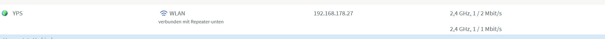

Hallo, was hat es mit so einer Darstellung in den WLAN/Mesh Eigenschaften der Fritzbox auf sich...eine 7590 mit zwei Repeatern im Hause.
Es ist eine WLAN Kamera, aber sie erscheint hier mit 2 Balken im Mesh, siehe Bild.
Ich will eigentlich, dass sie sich direkt mit der Fritzbox verbindet und war schon 100m vom Haus weg mit der Kamera. Sie liegt an einem der Repeater an, der viel weiter weg am geplanten Standort ist als die Fritzbox selbst. Teils kein Signal mehr, maum das man aus der Tür tritt...irgendwas stimmt da nicht....jedes Gerät hat doch immer nur einen Strich in dieser Übersicht.

Was hat es auf sich wenn ein Gerät doppelt verbunden ist??

Evtl. beziehen sich die beiden unterbrochenen Linien auf verschiedene Verbindungskanäle im 2,4GHz-Band zu diesem Endgerät. Ist da keine Legende angezeigt?

Die Kamera, um die es nun geht, ist auch irgendwie kein "normales" WLAN Gerät. Zur Einrichtung in der Smartphone app wollte die erstmal ein WLAN Hot spot sein....in diesen musste ich mich einwählen, um innerhalb diesem dann den WLAN Key meiner Fritz Box zu hinterlegen....hat es irgendwas damit zu tun, dass dies Kamera nun irgendwie 2 mal parallel auf 2,4 funkt aber doch in Summe kaum Singal bekommt?

Das Problem ist, dass der Anwender keinerlei Einfluss auf die Funktionalität des AVM-Mesh hat. Es funktioniert oder es funktioniert nicht. Meistens ist ersteres der Fall, aber dieses Forum beherbergt etliche Threads, in denen sich über letzteres geärgert wird. Ein Mesh und insbesondere ein "Pseudo"-Mesh wie von AVM bietet dem Client nur erweiterte Metadaten an, die das Roaming erleichtern sollen. Das sind dann beispielsweise Daten zur Auslastung eines AP/Repeater. Ob der Client diese Informationen verwendet und entsprechend handelt, ist und bleibt aber seine Entscheidung.
Schlimmstenfalls muss man für besonders sture Clients einen separaten AP/Repeater einrichten, der eine andere SSID hat und somit nicht Teil des Meshs ist. Dann kann sich de Client nur mit diesem verbinden, komme was wolle.
