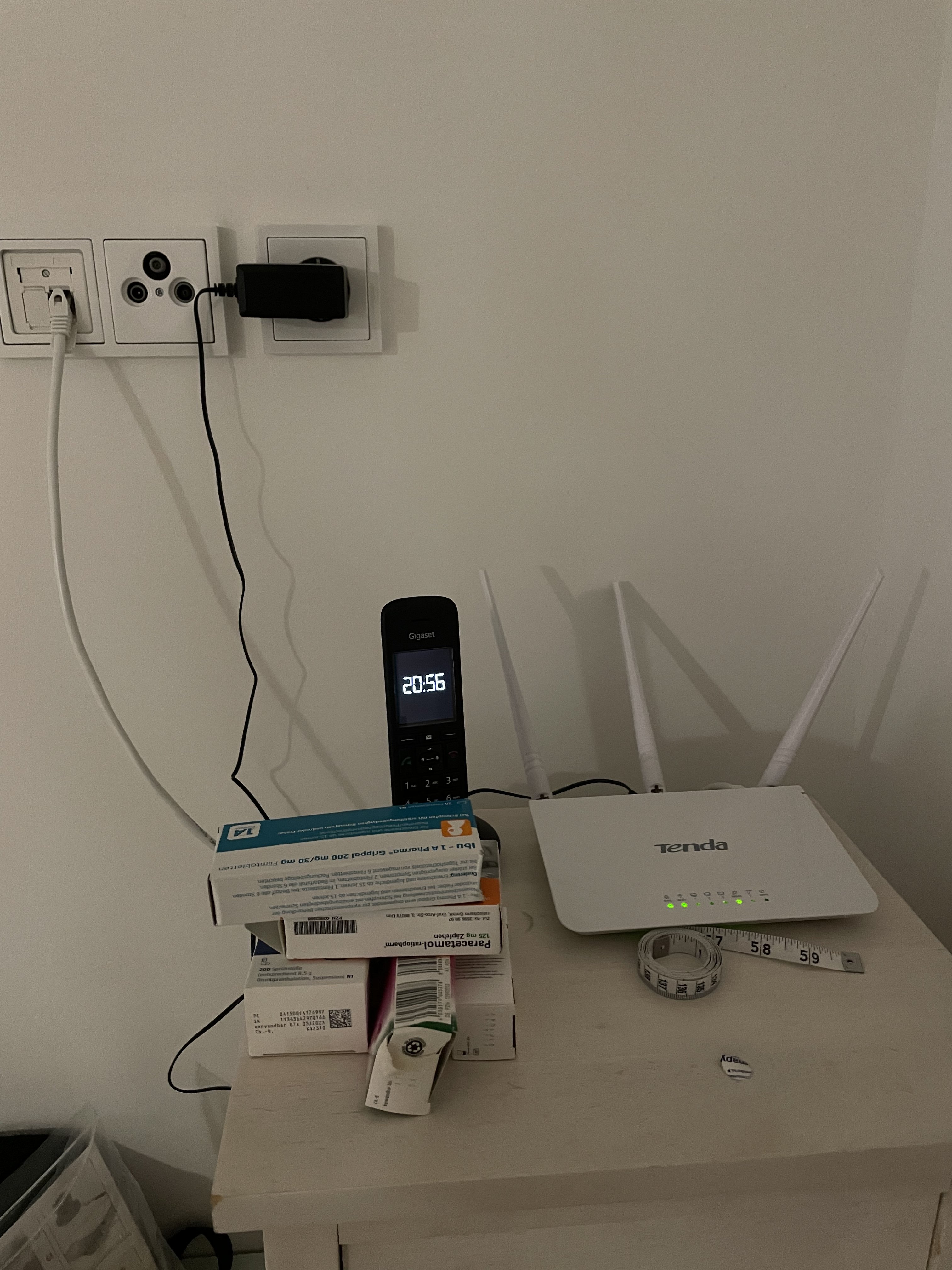

Hallo liebes Forum,
ich habe bei mir im OG Probleme auf meine Geschwindigkeit zu kommen.
Ich habe einen Neubau und habe in allen Räumen LAN /CAT 7 Anschlüsse. Da in Neubauten die Betondecke nur ein schwaches Signal weiterleitet, habe ich mir ein zweiten Router geholt und diesen über die Buchse angeschlossen. Funktioniert auch alles. Also eigener Name und Passwort.
ABER -> Ich habe einen 1GB Tarif und bekomme über LAN auch fast alles rein. Liege zwischen 800-1000 und bei WLAN auch ca. 400 -600. Die Zahlen beziehen sich nur auf EG. Im OG bekomme ich im WLAN Max. 50 MBit? Und ich sitze 2 m vom Router entfernt.
Unten habe ich die Vodafone Station
Und im OG Tenda F3 N300
Wie kommt das?
Einen Repeater wollte ich nicht und bin auch soweit zufrieden aber trotzdem checke ich diesen Unterschied nicht.
Kennt sich jemand aus?
Vielen Dank im Voraus!
Vodafone Glasfaser
WLAN Typ 802.11n, 802.11b, 802.11g
Sicherheitsprotokoll WPA-PSK, WPS, WPA2-PSK
Datenübertragungsrate 300 Megabits Per Second
klingt hart als ob du damit halt auf 802.11g fest haengst. das limitiert bei 54 mbits / oder du hast 802.11n ohne mimo. Oder einheiten nicht umgerechnet.

Ich kann nichts zur Vodafone Station sagen, aber der Tenda F3 N300 klingt jetzt mal nicht nach High-Performance.
Wenn ich mir jetzt die Specs von dem Teil ansehe, wird einiges klarer. Der Router macht nur b/g/n, also 2.4 GHz WLAN.
Das heißt: Max. 300 MBit per Spec im 2.4 GHz 802.11n WLAN
Dass davon nur 50 MBit real ankommen sehe ich leider realistisch.
Ich würde dir raten, dass du dir entweder einen dezitierten Accesspoint holst oder falls du auch die LAN Ports nutzen willst eben einen Router den man in den AP Mode versetzen kann.

Der Tenda ist 2.4 GHz only und damit auf 300 Mbps beschränkt.
Wie kommt das?
Daher kommt das. Ich hoffe du hast das Ding nicht neu gekauft.
Entsorgen und was anständiges anschließen.
