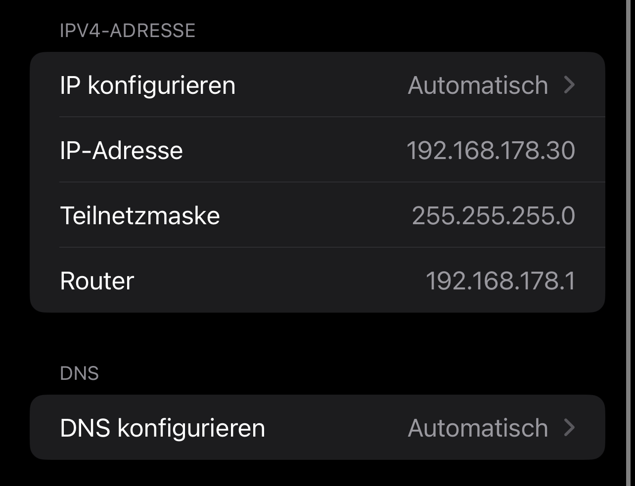

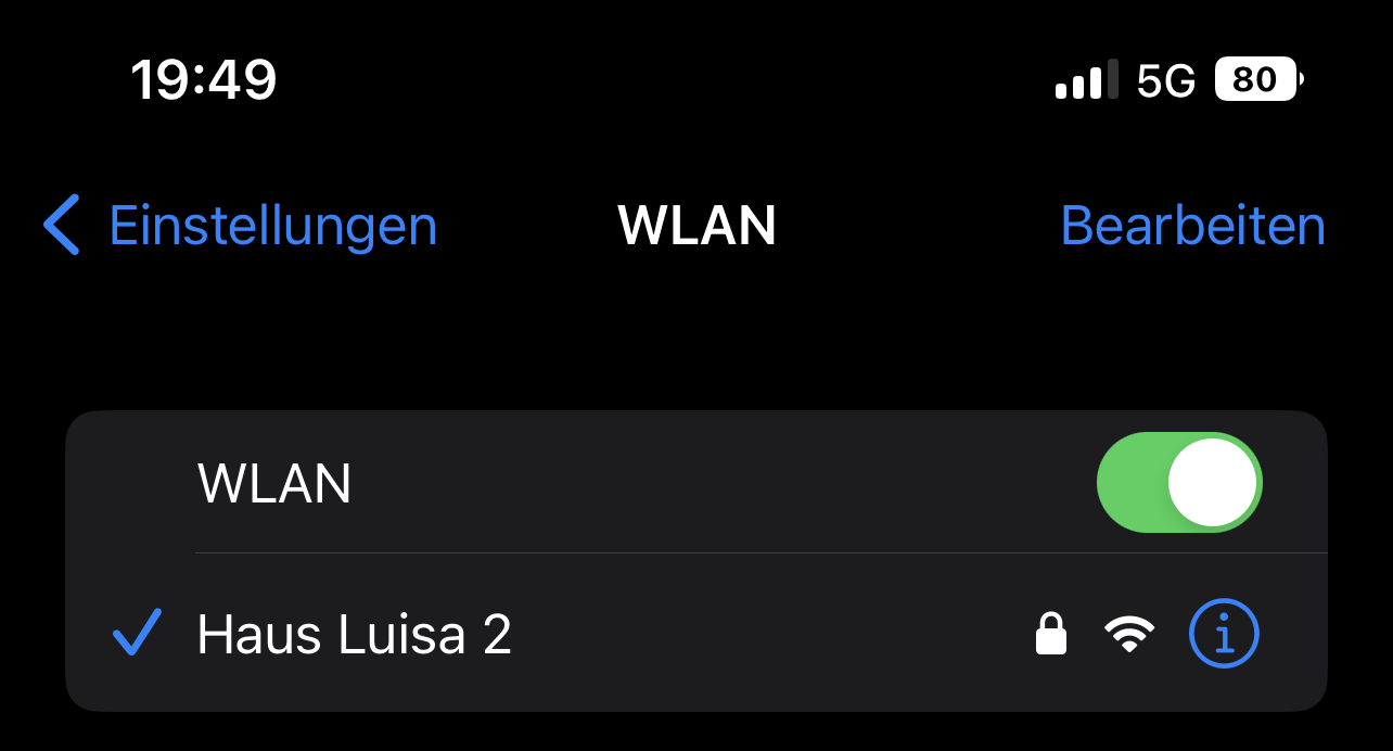

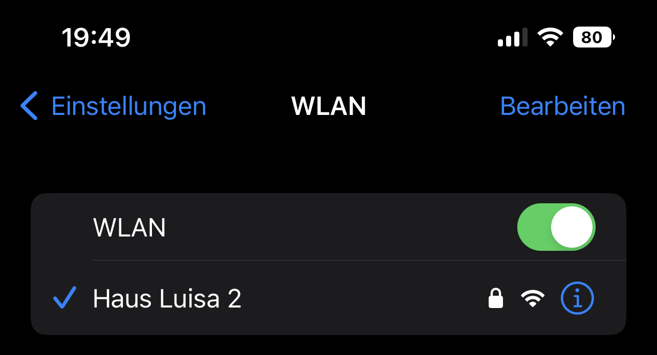

Also: Wenn ich das LanKabel abziehe und wieder einstöpsele wird die Status-LED orange, dann blink sie grün und erlischt.
Danach konnte ich mich auf die SSID mit dem Passwort anmelden und hatte tatsächlich in der ganzen Wohnung gutes Wlan!

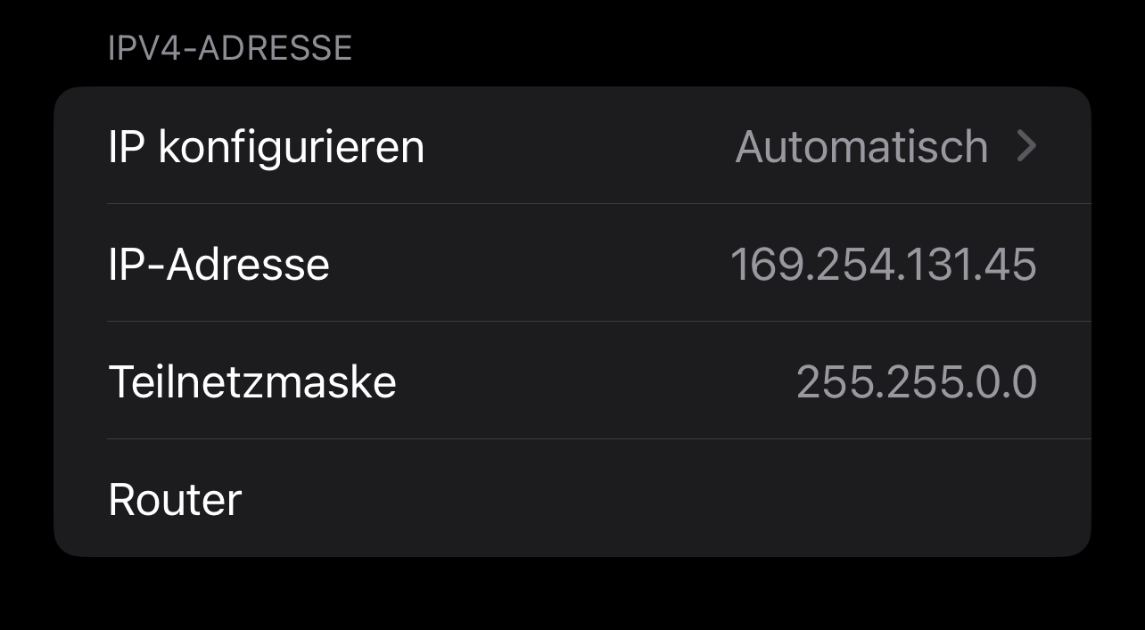

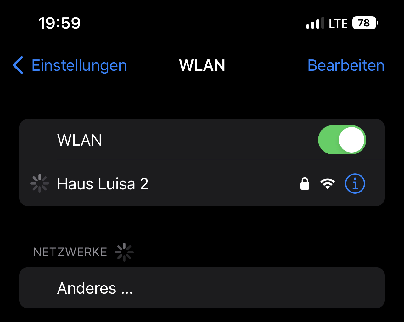

Paar Min später sehe ich, dass in meinem Handy (iPhone) wieder oben LTE steht und suche nach der SSID. Ich finde sie auch, aber es wird keine Verbindung aufgebaut. Ständig das Ladezeichen neben der SSID Namen. Und dann scheint er hängen zubleiben wenn das iPhone eine IP bekommen soll. Aber selbst mit statischer IP geht es nicht weiter.
OK! Das diese Generation auch PoE kann wusste ich nicht. Der Nachfolger hat ja extra zwei Lan-Steckplätze (1x Netzwerk und 1x PoE)
Zu dem Kommentar ich solle den Urlaub genießen und bla bla bla. Glaub mir mein lieber tu ich. Aber für meine Erholung brauch ich Wlan, weil ich mir die Salami schütteln will, wenn meine Frau die Kids ins Bett bringt und ich da zwei Std rumhocke. Natürlich könnte ich mich auch mit Bier volllaufen lassen! Danke! Ich bin nun ein neuer Mensch und bin geläutert!
Und zack. Iphone bekommt ne komische IP und das wars dann!

Die 169.254.x.x IP bedeutet das dein iPhone keine IP vom DHCP server bekommen hat. Dann faellt es irgendwann auf eine solche Adresse zurueck.
Wenn der Router erst ne Weile funktioniert und dann ausfaellt ist er vermutlich defekt. TP-Link ist nun nicht unbedingt als zuverlaessiger Hersteller bekannt. Fragt sich halt ob du das deinem Vermieter klarmachen kannst, und ob er ueberhaupt Ersatz hat.
