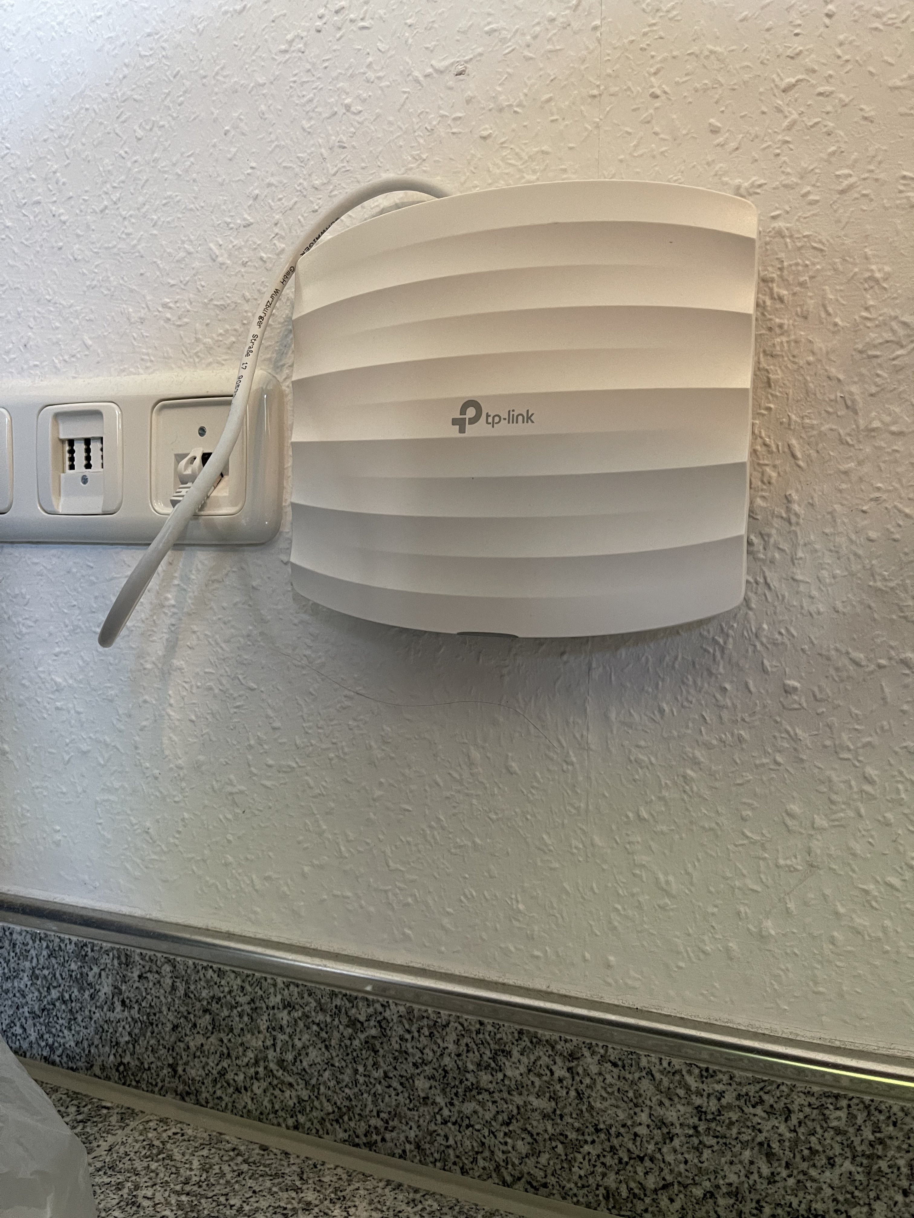

Bin aktuell im Urlaub (Nordsee) und hier in der Ferienwohnung soll es angeblich Wlan geben.
Nun stand ich am ersten Tag in der Wohnung und suchte nach APs
Es gibt auch einen, aber die Verbindung zu dem ist unglaublich schlecht!
Im Wohnzimmer hängt an der Wand dieses Gerät.
Ich schaute mir das Teil an.

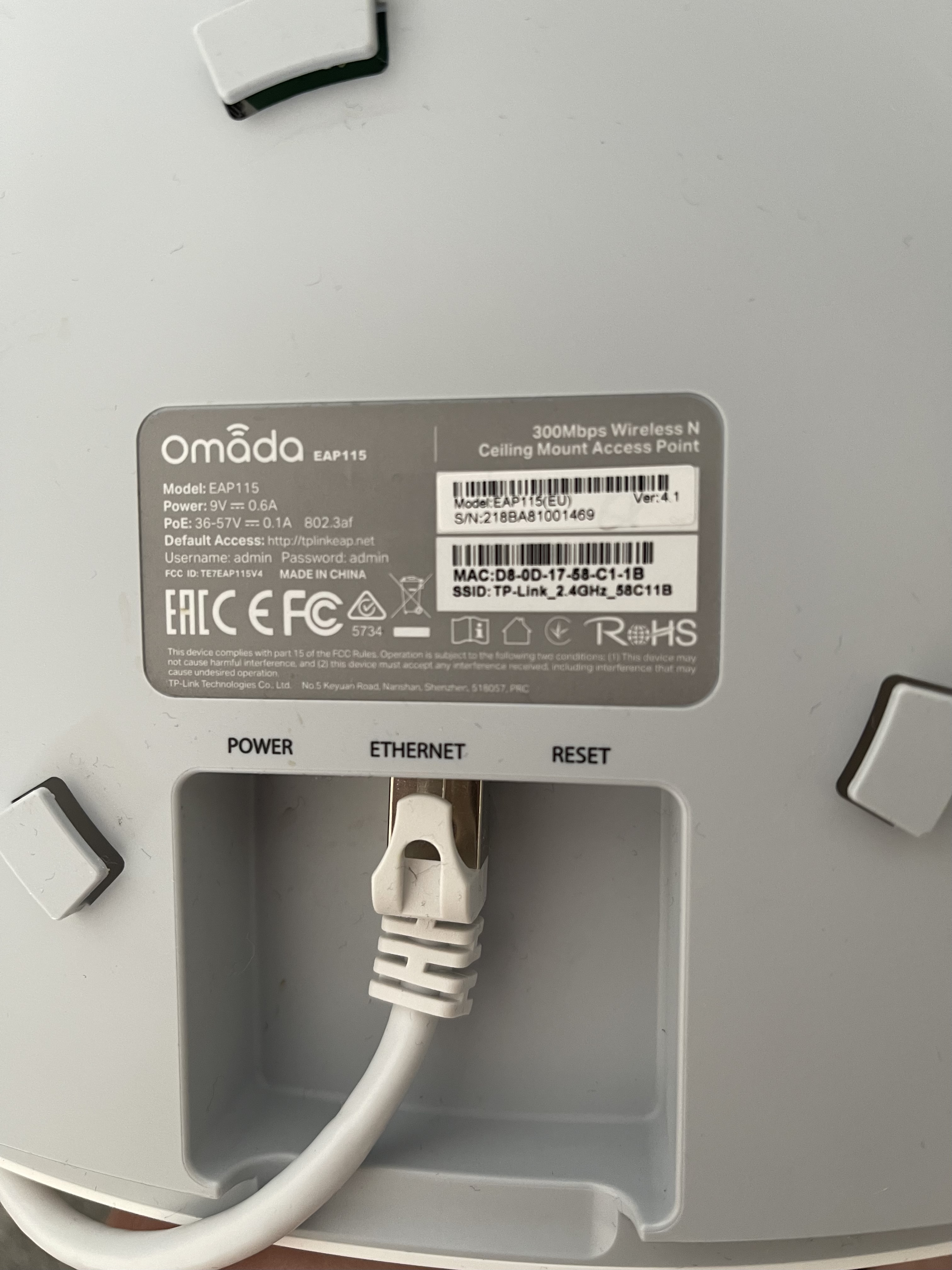

Es geht nur Lan-Kapel in das Gerät und auch die StatusLED ist aus. Und da ich genau neben dem Gerät kein Wlan Empfang habe gehe ich davon aus dass, das Gerät garnicht aktiv ist!
Ich rief also den Vermieter an und der erkundigte sich bei seinem Elektriker - laut des Elektriker ist das alles so richtig und der AP braucht kein zusätzlichen Strom und die LED müsste auch nicht leuchten.
Laut Hersteller wird aber das Gerät tatsächlich mit einem Netzstecker geliefert. Wieso sollte TP-Link ein Netzteil mitliefern wenn das Gerät kein Strom braucht?
Der Vermieter kam vorbei und versicherte mir, dass der AP richtig funktioniert und sagte, dass es an meinen Apple Geräten liegen würde.
Das meine Nintendo Switch oder die TonieBoxen der Kids auch kein Wlan aufbauen können war egal.
Alle mit Apple Geräten hätten hier Probleme.
Jetzt bin ich total verwirrt!
Eig habe ich etwas Ahnung von Netzwerktechnik und co. Aber wie kann ich ihm das jetzt beweisen?!
Bzw hat jmd dieses Gerät und kann was dazu sagen?

Telekom MagentaZuhause
Technisch gesehen hat der Vermieter recht, höchstwahrscheinlich wird der AP per PoE mit Strom versorgt und Lämpchen gibt es bei solchen Geräten oft nicht, weil sie bei manchen Leuten zu "Kopfschmerzen" führen. Ist halt wie bei Mobilfunkmasten, sobald sich einer in der Nähe befindet behaupten manche nicht mehr schlafen zu können, auch wenn der Mast noch nicht im Betrieb ist.

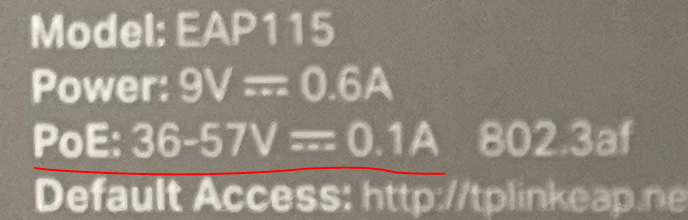

solche APs werden meist über PoE betrieben, was auch auf dem Sticker steht.
Die LED muss auch nicht aktiv sein und das Gerät geht trotzdem :).

Das Gerät unterstützt zumindest Power over Ethernet. Wenn das richtig eingerichtet ist, braucht es also nicht zwangsläufig einen separaten Netzstecker.

Das Gerät kann auch über das Lankabel mit "Strom" versorgt werden, Power over Ethernet nennt sich das, steht auch auf der Rückseite.

Laut Herstellerseite kann das Gerät sowohl per Gleichspannungsadapter (12V) betrieben werden, als auch per PoE (Power over Ethernet) direkt über das Netzwerkkabel.
Also Grundsätzlich stimmt somit die Aussage das Vermieters. Wie man nun prüfen kann, ob das PoE wirklich anliegt, weiß ich nicht. Ich selbst besitze ein Access Point von Ubiquiti, welches auch über PoE betrieben wird. Wenn ich dies neu einstecke, blinkt es am Anfang ein paar mal und dann ist es aus. Ggf. macht das der gezeigte TP-Link auch so.
Das Ding kann PoE (siehe Label), als braucht man nicht unbedingt ein Netzteil.

Ich möchte nebenbei auch mal anmerken, dass der AP über PoE betrieben werden kann und somit kein Netzteil benötigt.
Wieso dann ein Netzteil mitgeliefert wird? Weil PoE mind. einen Injektor benötigt oder einen PoE Switch. Ist beim Endkunden noch wenig verbreitet, daher ein Netzteil für die Steckdose...

Das keine LED leuchtet kann auch normal sein. Ich hab das Handbuch nicht gelesen, aber oft lassen sich die LEDs abschalten, was insbesondere in Wohnraeumen sinnvoll sein kann, weil die verdammten Dinger zu hell sind.
Halt mal den Handruecken an die Rueckseite. Wird der AP warm? Wenn ja, dann hat er zumindest Strom. Wenn nein dann stimmt was nicht.
Reaktionen: M4ttX
Wenn das Gerät per PoE betrieben wird könntest du ja einfach mal das Kabel abziehen und beobachten ob auch wirklich ein WLAN verschwindet bzw. wieder auftaucht wenn du das Kabel einsteckst. Ist dem nicht so, fehlt wohl in der Tat ein Netzteil.
