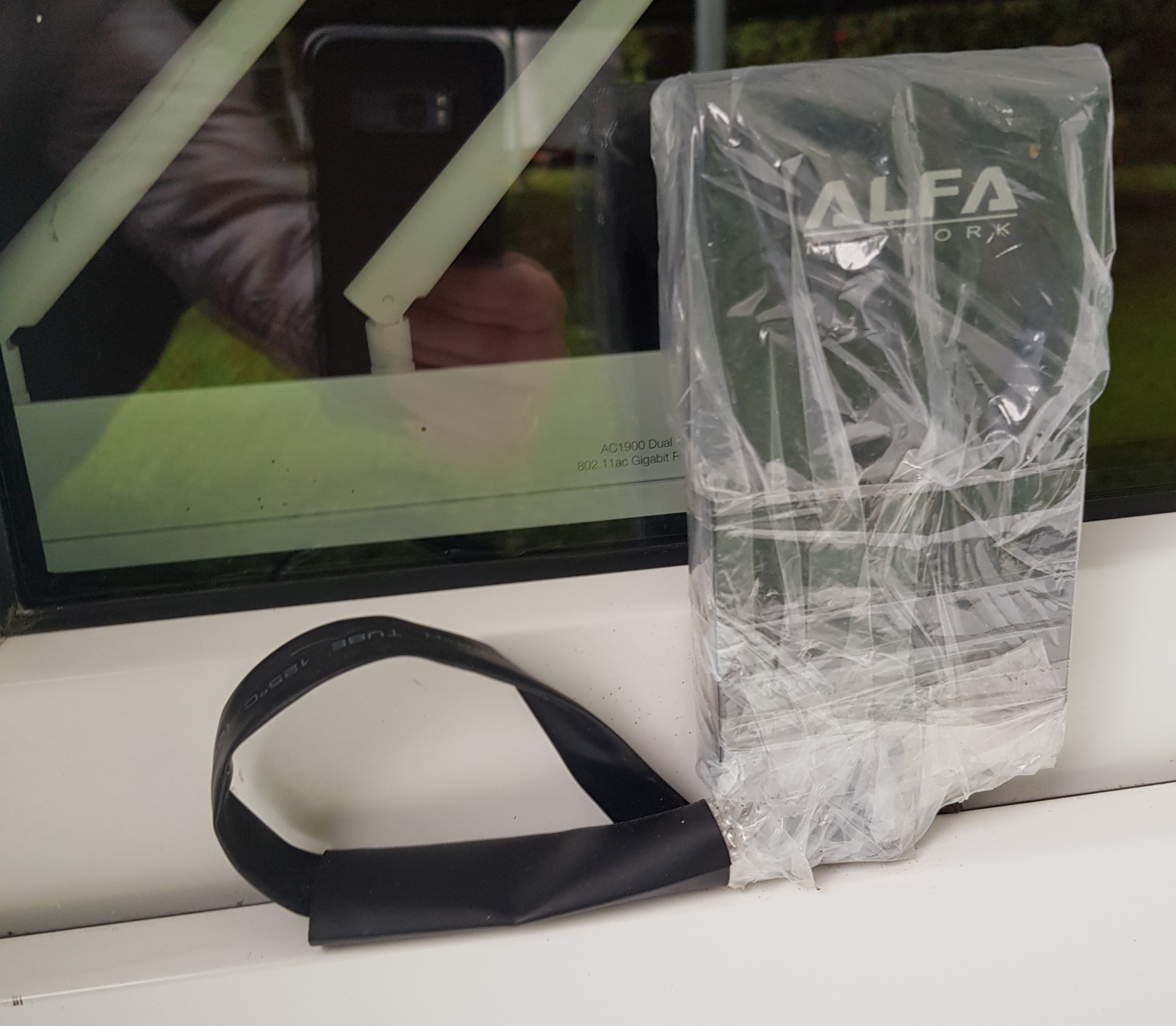

Meine "Lösung" um den esp32 sensor in der gartenhütte mit WLAN zu versorgen.
Ich habe eine der Antennen meines alten Asus RT-AC68U durch diese hier https://www.amazon.de/dp/B00R1PA9EO/ref=cm_sw_r_cp_apa_i_x9ABFb4DM88X6 ersetzt und vor das Keller Fenster geklebt.
In der Gartenhütte verwende ich die gleiche Antenne. Der esp32 meldet zwischen - 65 und -74 db
Aber seit diesem professionellen mod 😉 ist auch der Handy WLAN Empfang deutlich besser im Garten
