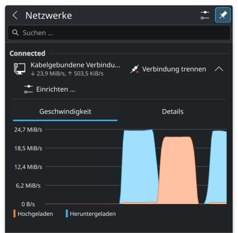

Die FB5530 habe ich gekauft, noch ist sie 2 Jahre in der Garantie...
Den Durchsatz messe ich einerseits über das Netzwerksymbol in der Kontrollleiste am PC. Hierzu erzeuge ich mittels Dateitransfer oder mit einem Internet-Speedtest Last in der Leitung. Unsere Kisten laufen zu 95% auf Linux.
Mein Telefon mit der FritzWLAN App bestätigt die Werte in der Nähe der PCs.
Ich denke so ein Test dürfte praxisnahe aussagefähig sein.
