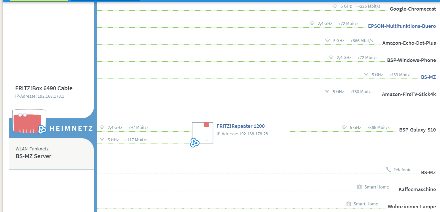

Hier fast die Gleiche Situation.
Wir haben die Box 6490 im Wohnzimmer gelassen.
1 Fritz Repeater 1200er im Flur als Mesh mit DualCrossband hinzugefügt.
Terasse Küche Kinderzimmer bestens abgedeckt mit 2,4 so wie 5,0 GHZ
Die Amazon Teile laufen bei 5 GHZ soviel ich weis nur bis Kanal 40!
Bei uns haben wie Kanal 1 bei 2,4 und Kanal 36 bei 5GHz genommen, da Leider der Drucker nur 2,4 GHz unterstützt.
