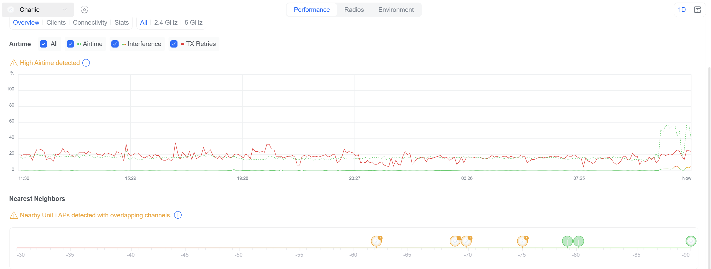

Auch ist mir aufgefallen, dass mir im 5Ghz Netzwerk oft "Interference" angezeigt wird.
Kanalmäßig wird aktuell jede Nacht optimiert. Aktuell verwenden die APs Kanal 1 und 11 im 2.4GHz Netz mit 40Mhz und 40,26,112,100 mit 40-160MHz

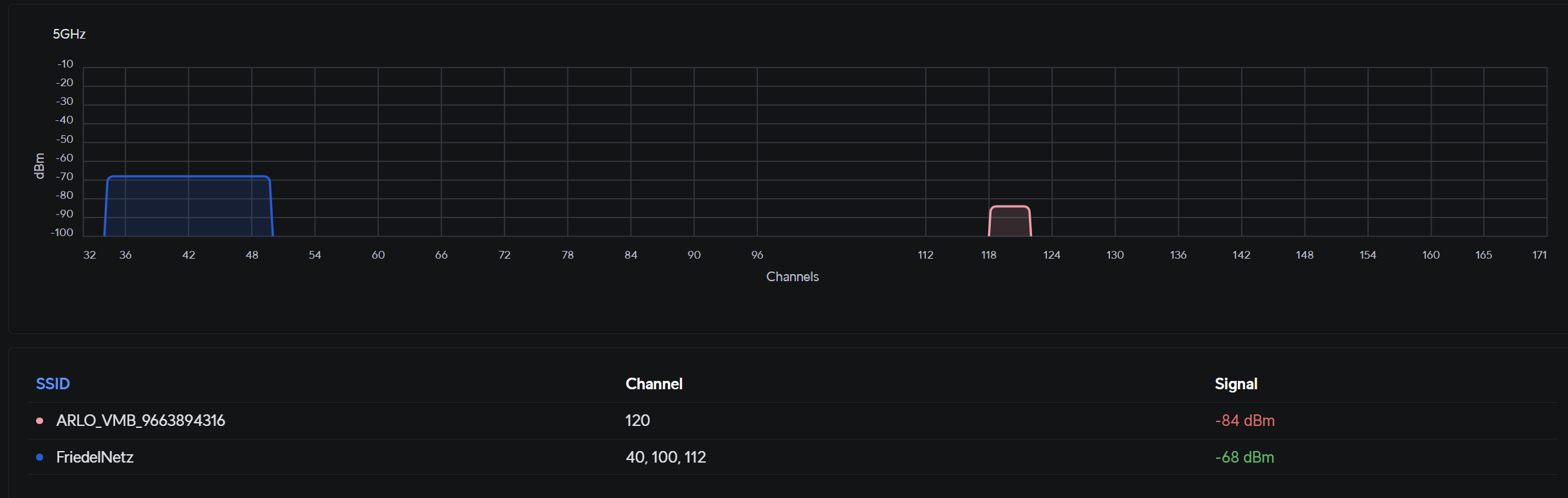

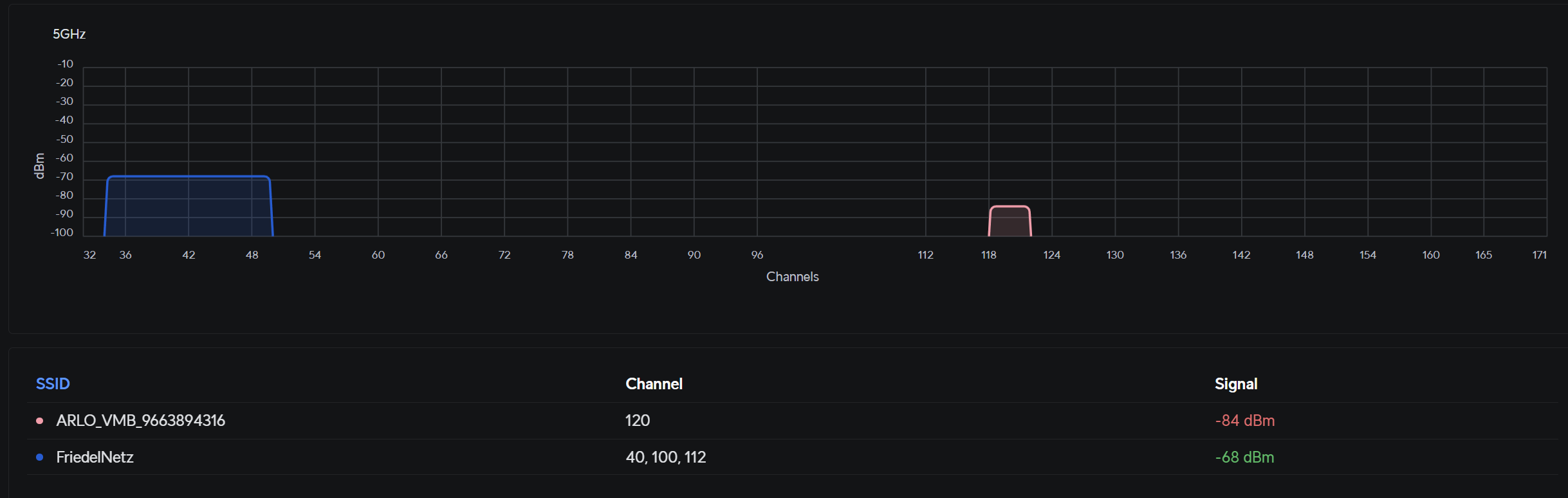

Habt ihr eine Idee, warum mir bei 5Ghz bei manueller Wahl nur Kanäle > 100 angeboten werden?

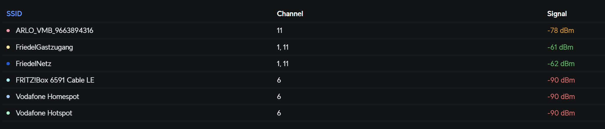

In meiner Umgebung habe ich:
Die Arlo-Kiste ist meine, aber da kann ich nix einstellen
Gruß,
Hendrik

henfri schrieb:
5-GHz-Band nur Kanäle ≥ 100
Schon merkwürdig. Berichten auch Einige im Ubiquiti eigenen Forum: Klick. Welche Version der App „Network“ nutzt Du? Wenn Du bereits Version 9.x nutzt, würde ich an Deiner Stelle mal alles Zurücksetzen, also sowohl die Access-Points (über Büroklammer) als auch den Controller. Dann setzt UniFi die aktuellen Defaults. Danach alles wieder manuell einrichten.
