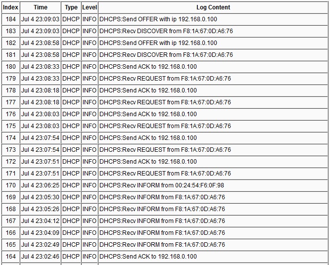

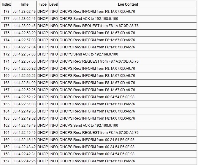

Ich nehme an das Log kann man über diese Konfigurationsseite einsehen die man im Browser aufrufen kann? Dann muss ich mal recherchieren wie die Adresse der Seite ist und bei den nächsten Problemen mal nachgucken.
Habe gerade mal wieder urplötzlich arge Probleme mit meinem Desktop-Rechner ins WLAN zu kommen. Habe einen Livestream geguckt, alles lief ohne Probleme und von einer Sekunde auf die andere keine Chance mehr eine stabile Verbindung mit dem Router zu bekommen. Mit dem Laptop klappt es ohne Probleme.
Da ja danach gefragt wurde habe ich mal Screenshots vom Log des Routers angehängt.
