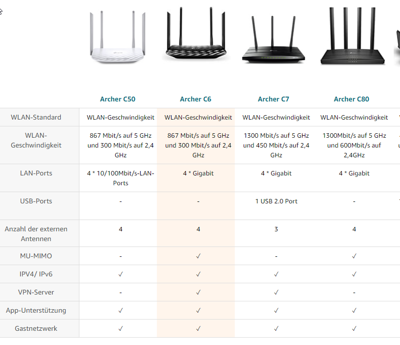

Also zB einen TP-Link Archer C6, der hätte VPN, Mu-Mimo?
Wobei ich deren Modelle noch nicht ganz verstehe: Ist es nun sinnvoller, den schnelleren WLAN-Standard des C7 zu nehmen (ggü C6) und dafür auf MuMimo zu verzichten, oder eher andersherum? Und wieso hat das vermeintliche Topmodell C80 wiederum keinen VPN Server :(
