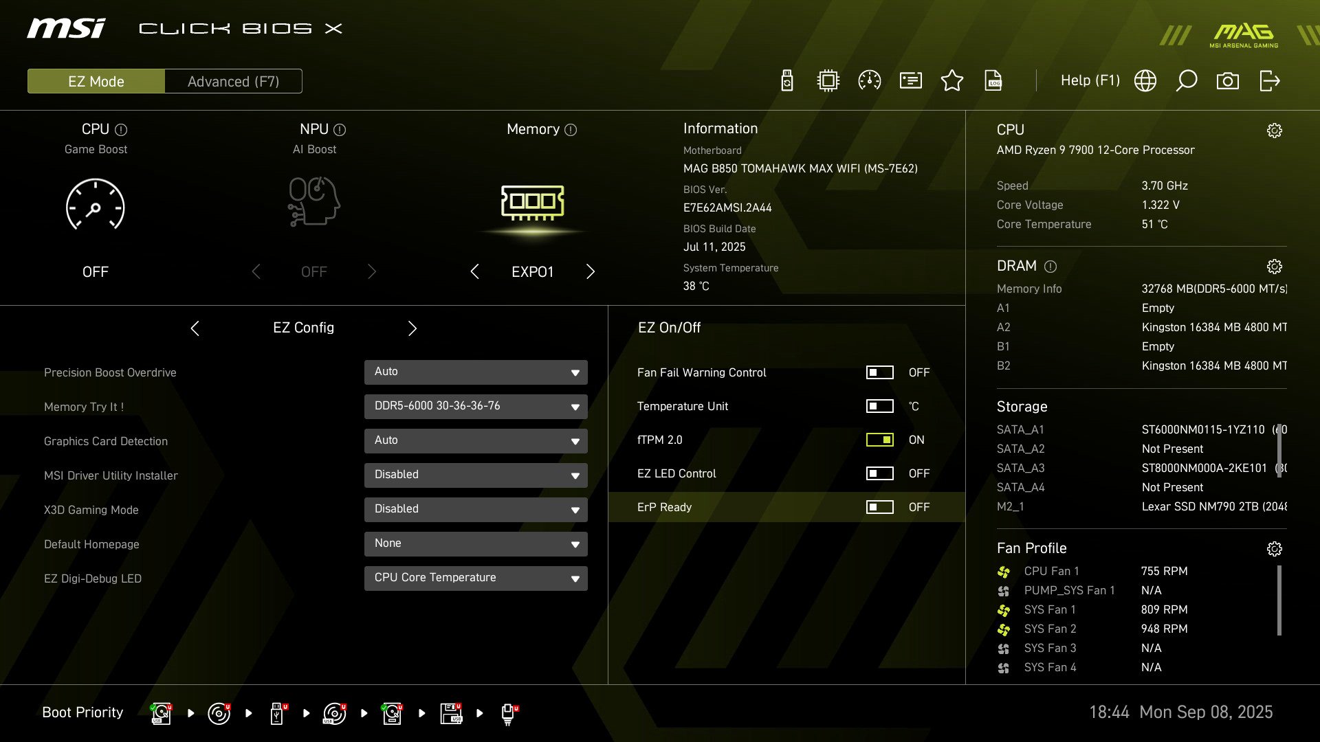

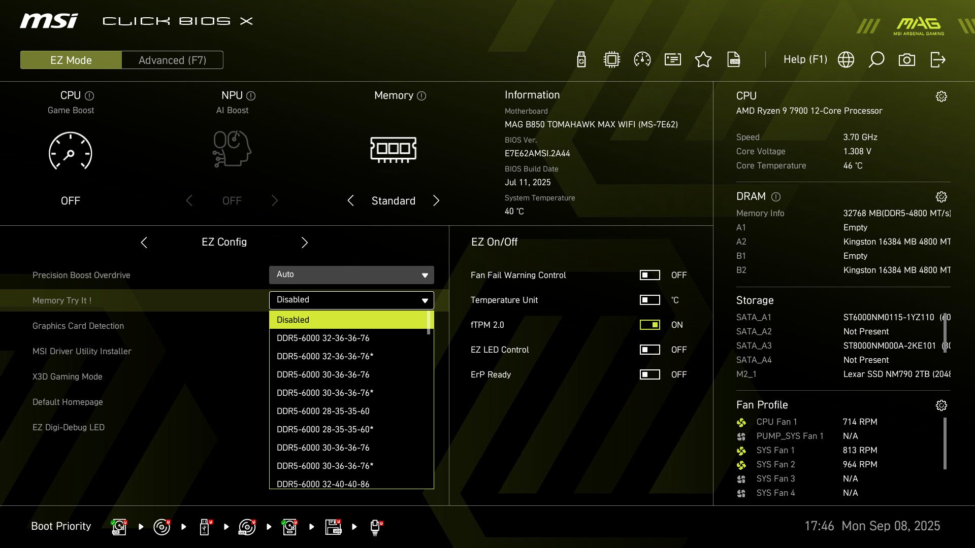

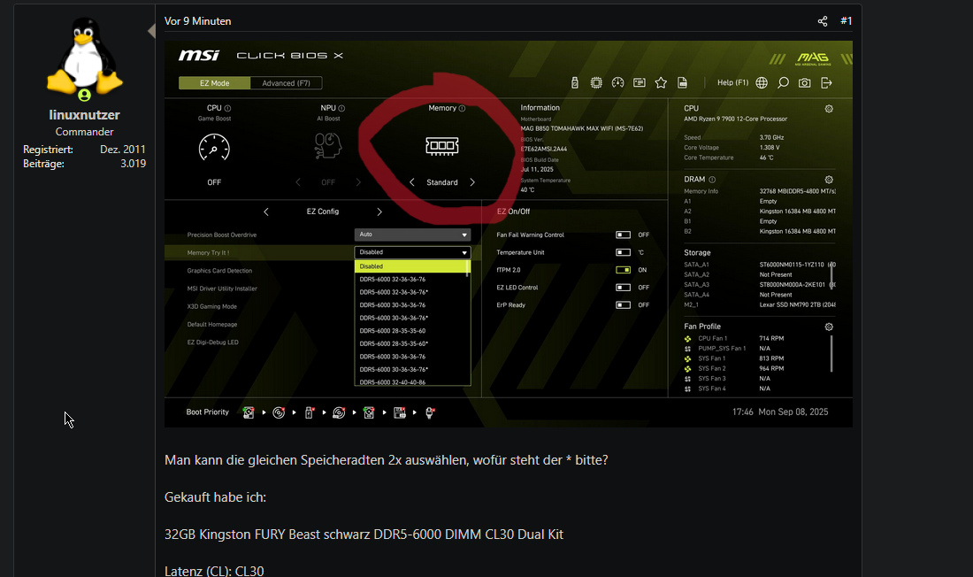

Man kann die gleichen Speicheradten 2x auswählen, wofür steht der * bitte?
Gekauft habe ich:
32GB Kingston FURY Beast schwarz DDR5-6000 DIMM CL30 Dual Kit
Latenz (CL): CL30
RAS to CAS Delay (tRCD): 36
Ras Precharge Time (tRP): 36
Besonderheiten: AMD EXPO, Intel XMP 3.0
Wo man EXPO einstellt habe ich auch noch nicht gefunden. Hängt der * damit zusammen?
EXPO bei "Memory Standard" hast schon geschaut? Oder unter "Advanced"? Oder oben rechts auf "suche" (Lupe)
Reaktionen: linuxnutzer und schiz0
Danke, war zuerst mehr auf den * fixiert.
Was nimmt man nun EXPO1 oder EXPO2?
Ich habe jetzt mal den Speicher ohne * verwendet. Fazit 3x hat sich der PC ausgeschaltet und ist nicht gestartet. Beim 4. Mal ist er dann hochgefahren.

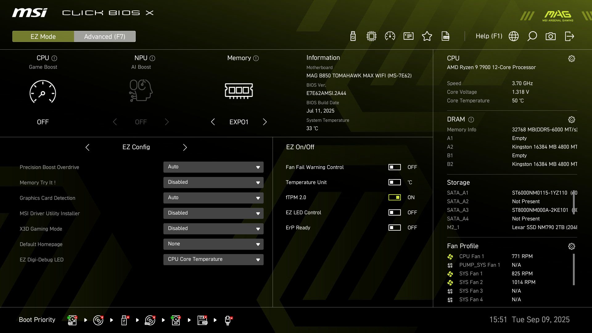

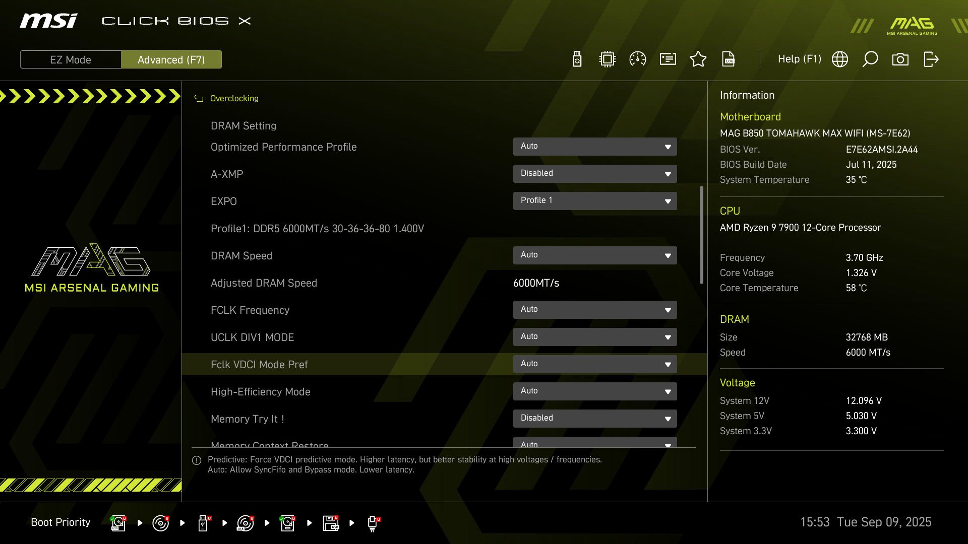

schiz0 schrieb:
Was passiert wenn du bei Memory Try It auf disable gehst und dann oben auf Expo?
Ich habe es umgekehrt gemacht, bei disable bin ich bei 4800. Mal schauen, ich stelle alles auf default und beobachte.
schiz0 schrieb:
dann oben auf Expo?
Also beides auf default gesetzt, gespeichert, Neustart, dann disable gelassen und dann auf Expo, disable bleibt.

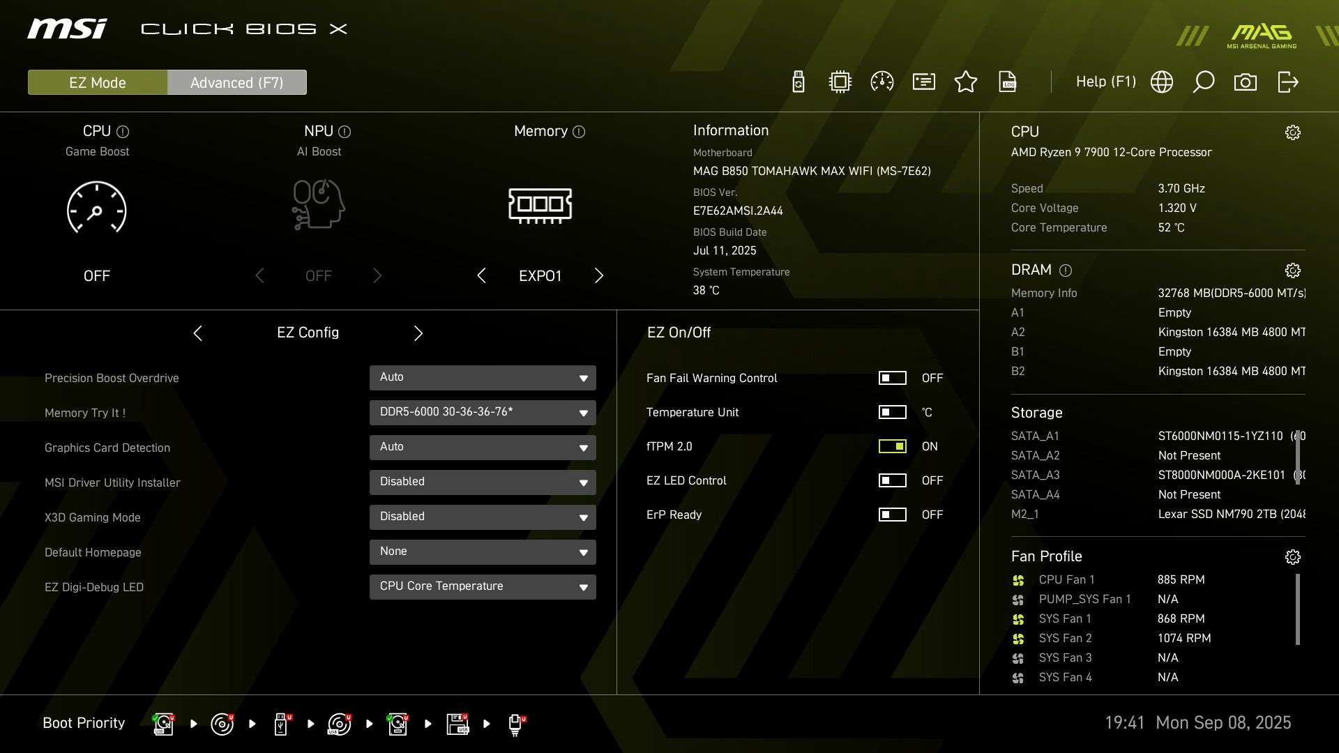

Die Maus ist mir 1x bei der Probiererei eingefroren. Jetzt bin ich bei * bei "try it". Beim Posten hier merke ich keinen Unterschied.
Ich glaube die *-Variante kann man vergessen. Mehrfaches Einfrieren im UEFI, auch mit Darstellungsproblemen bei der Lüftersteuerung von Zahlen bei der Eingabe, alles schwarz.

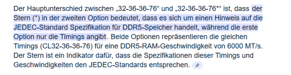

1 minute Google

Der Knaller, diese "Easy" Ansicht im BIOS. Geh auf Erweiterte Ansicht, dann findest du auch die Optionen. Diese Try It Funktion ist Schmutz, siehst du ja.
Das war schon der richtige Hinweis. Man muss nur aufpassen, dass sich die Einstellungen in der Anzeige auch aktualisieren. Also UEFI speichern und Neustart nach wichtigen Änderungen.
Jetzt steht da rechts bei DRAM auch 6000 MT/s obwohl Memory try it disabled ist, aber EXPO1 aktiv ist. Man muss aufpassen, Ändert man was bei Try it, ändert sich EXPO automatisch auf Standard.

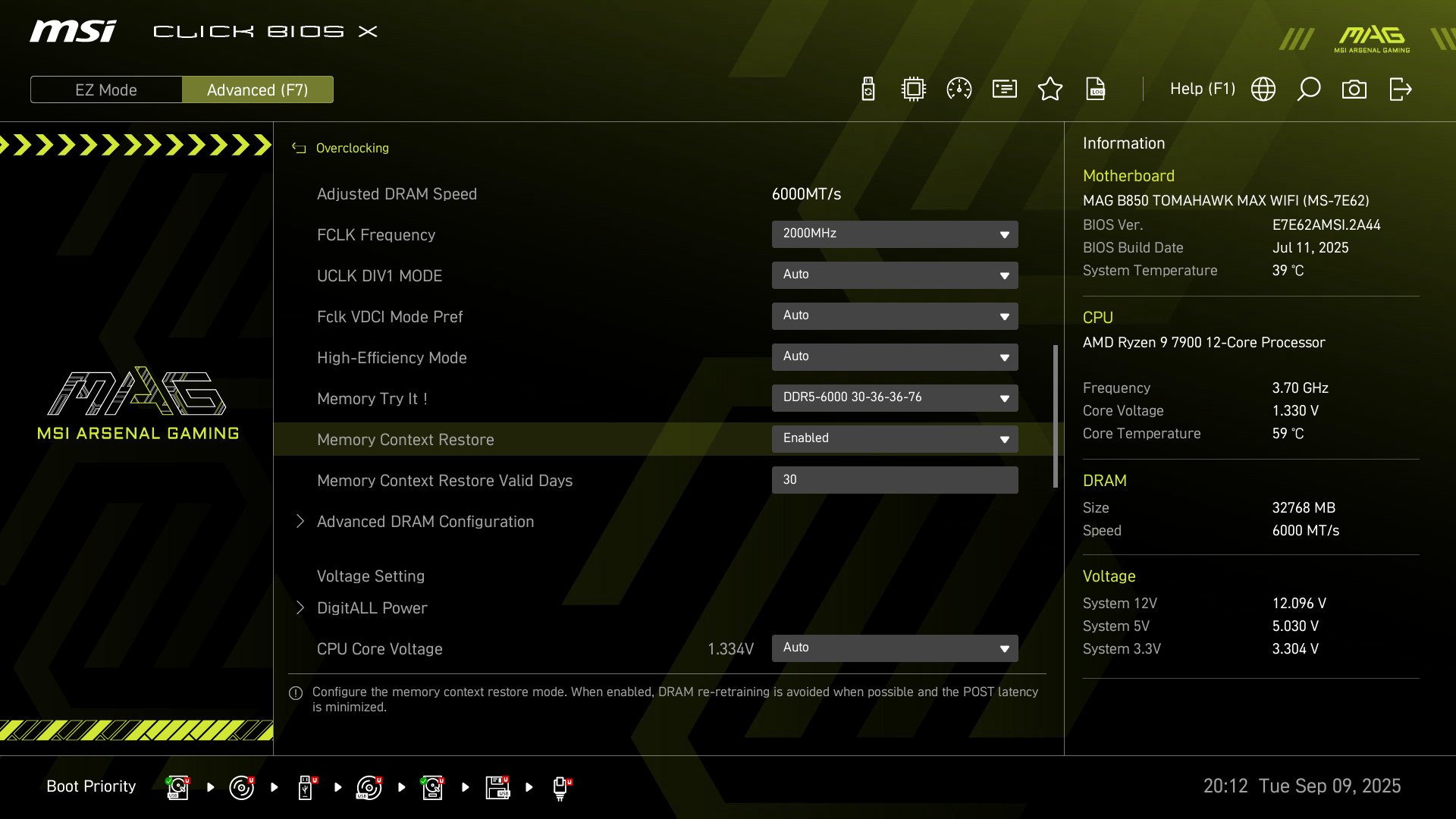

Ganz schön verwirrend, jetzt finde ich die CL30 nicht mehr.
Edit: Es sieht danach aus, dass der Aufruf bei den Memory-Setting alternative Einstellungen anzeigt und nicht die aktuelle.
Bei Memory hier gibt es 2x XMP (warum eigentlich? Ist ja AMD Board) und sonst finde ich nur JEDEC Standard mit CL39. JEDEC ist aber die *-Variante, wo ich schon feststellte, dass damit das UEFI einfriert. Wäre iinteressant zu wissen, wo sich die hier angezeigten Werte für die aktuelle Konfiguration finden. Ich will ja nur CL30.
Kann ich die CL30 noch wo anders einstellen außer bei "try it".

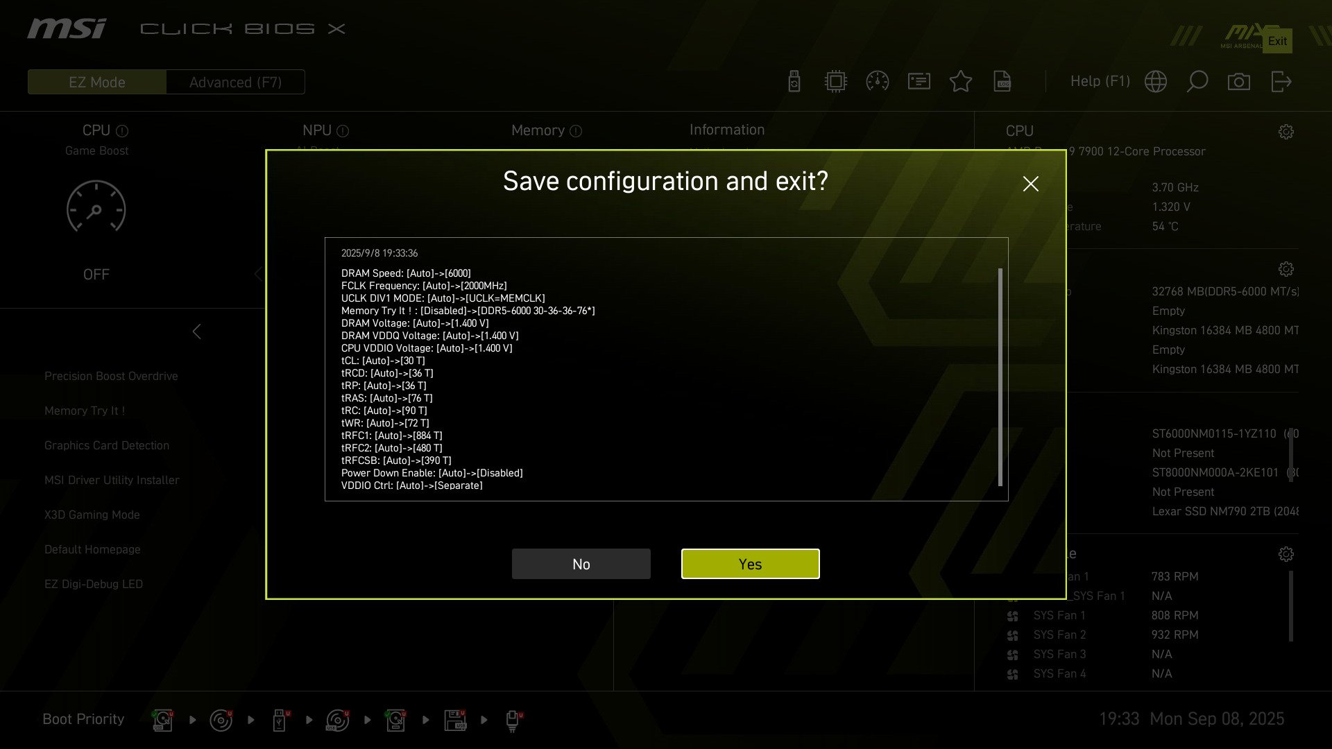

Wenn ich jetzt bei Try it auf CL30 stelle, dann sehe ich:
Grummel, das Log zeigt, dass ich die *-Variante ausgewählt habe, im UEFI sieht man bei try it ganz klar die Variante ohne *.

glaube Try it ist so eine Art automatische OC-Funktion, lass das einfach aus. EXPO an und gut ist!
Memory Try It ist im Prinzip das gleiche wie XMP/EXPO. Nur dass die Speicherprofile vom Mainboard und nicht vom RAM kommen. Daher kann auch nur XMP oder EXPO oder Try It aktiviert werden. Sonst wüsste das MB ja nicht was es einstellen soll, wenn man mehrere Profile gleichzeitig aktivieren könnte.
BmwM3Michi schrieb:
Statt CL30 steht da CL39, weil das die Werte für 4800 MT/s sind!
Das ist die Frage. Es könnte auch das Angebot sein, zu diesen Einstellungen zu wechseln. Eigentlich sollte es 4 Einstellungen geben, 2 für EXPO und 2 für XMP (bei AMD aber merkwürdig). Aber wechseln kann ich nur zu 3 Einstellungen.
Hmmh, Mit Expo alleine an stellt es sich auf 6000 um, die kann ich auch bei laufendem Linux abfragen.

Wie oben beim Log-Screenshot gezeigt, ergeben sich eine Reihe von Änderungen, wenn ich zusätzlich zu Expo CL30 bei "Try it" auswähle-
Wenn man das so interpretiert, dann bleibt beim EXPO, also vom RAM, die Einstellung Auto bestehen und bei try-it wird ähnliches manuell eingestellt?
XMP/EXPO -> Speicherprofil ist vom RAM-Hersteller direkt auf dem Speicherriegel gespeichert.
Try It -> Speicherprofil ist von MSI im BIOS/UEFI hinterlegt.
Wenn ich ein Try It Profil auswähle, passiert nichts anderes als bei einem z.B. EXPO-Profil. Es werden die im Profil hinterlegten Einstellungen für den RAM übernommen. Da immer nur ein Profil aktiv sein kann, wurde dein EXPO deaktiviert, als du bei Try It etwas anderes als disabled eingestellt hast.
Das klingt sehr logisch was du schreibst. Dann ist da wohl ein Bug in der UEFI-Programmierung. Schau mal in #4 den Screenshot, da sind 2 veschiedene Profile aktiv angezeigt.
