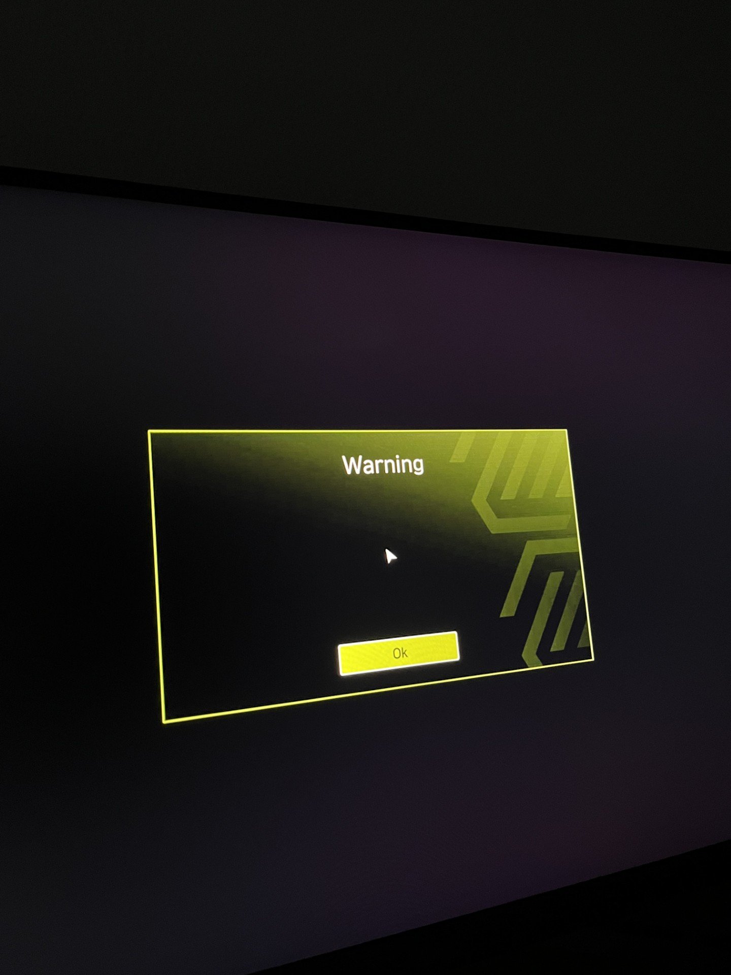

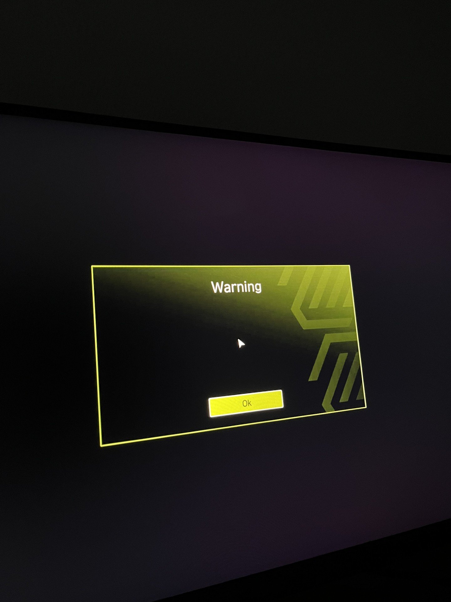

Zusammenbau des PCs war Mitte November, danach lief der PC wunderbar und von Beginn an ohne Probleme. Gestern habe ich das erste mal ohne irgendwelche Vorwarnungen beim Start des PCs eine Warnmeldung vom MB-Bios erhalten, aber ohne genauere Angabe des Grundes. Der PC lief nach "OK" normal weiter und fuhr hoch. Komisch war nur, dass ich meine Windows Anmelde-PIN resetten musste, da diese nicht abrufbar war oder so. Seitdem erscheint diese Warnmeldung bei jedem Start, das Problem mit der Anmeldung in Windows bestand nicht mehr. Sonst läuft alles gut, keine Fehlerleuchte auf dem MB.
Googeln: es gibt wohl ein JCI1 (chassis intrusion) Pin auf dem MB, welcher bei mir unbestückt ist. Laut ChatGPT löst dieser PIN (wenn bestückt mit einem Kabel vom Case) eine Warnung aus, wenn das Case geöffnet wurde (?). ChatGPT schlug vor, dieses Feature im BIOS zu deaktivieren (wenngleich die Warnung harmlos sein soll), bei mir war das aber schon deaktiviert. Also bisher keine weiteren Schritte unternommen. Im BIOS sah soweit alles normal aus.
Fazit: Was bedeutet diese Warnung? Muss ich etwas unternehmen, um größeren (drohenden) Schaden abzuwenden?

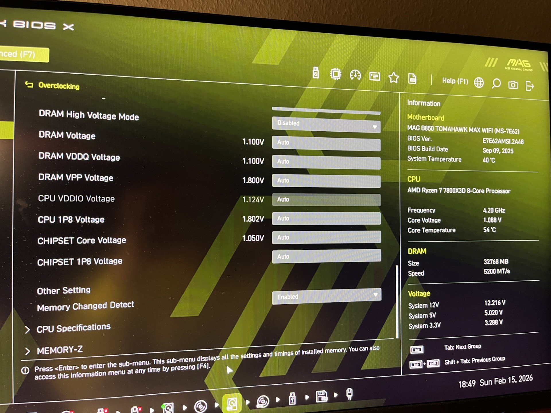

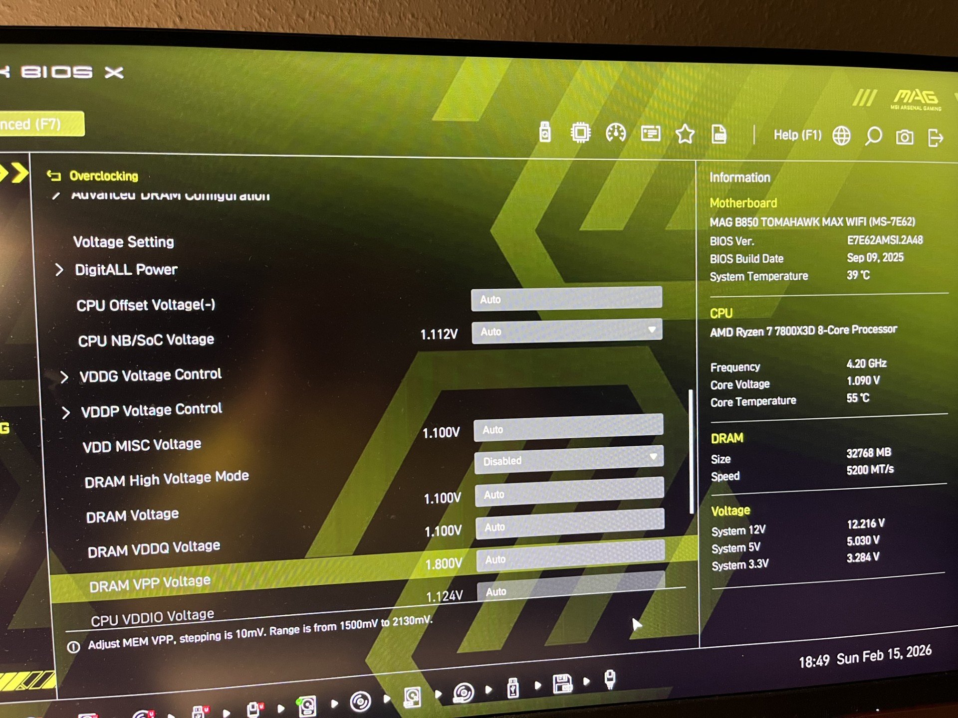

Ich habe versucht anhand des Artikels mal meine Situation nachzuvollziehen: scheint alles innerhalb der im Artikel angegebenen Ranges zu sein, oder? Mich hat nur diese 1,8V DDRAM VVP Voltage stutzig gemacht? Ich habe allerdings null Erfahrung was diese Spannungen angeht.

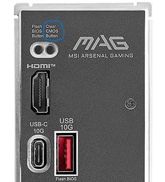

Denkt ihr ich soll einen CMOS-Reset machen? Wie kann ich vorher meine Lüfterkurven sichern - gibt es ein Profil, was gespeichert wird oder einfach Foto und dann neu einstellen?

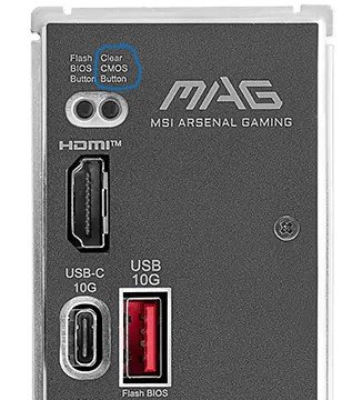

Der Reset müsste mit der Taste auf der Backplate gehen, oder? (Bild unten)
Ansonsten würde ich das MB Bios einmal flashen und updaten?

Habe grade mal den CMOS-Reset gemacht: scheint wieder alles normal zu sein...

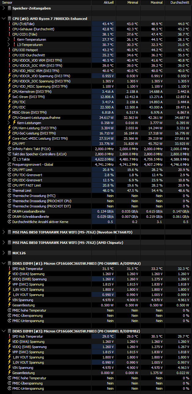

Spannungen bitte mal mit HWInfo oder ZenTimings im Windows auslesen.

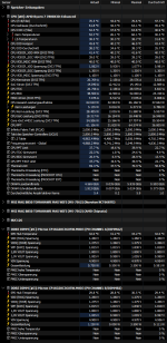

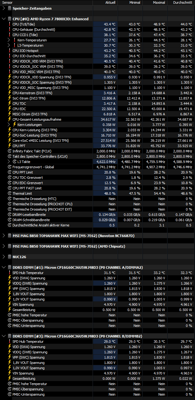

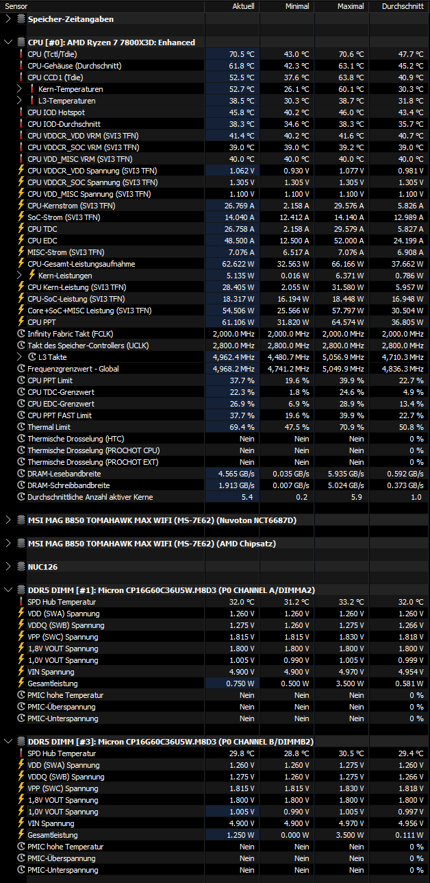

Hier einmal auf dem Windows Desktop und während PUBG (weiß nicht ob es relevant ist unter Last). Sind das die Werte, die zur Beurteilung relevant sind?

Stimmt, hier werden 1,20V für SOC als maximal empfohlen:
https://www.hardwareluxx.de/index.p...vermeiden-welche-spannungen-wichtig-sind.html
Hatte ich sogar schon verlinkt :o

Wie kann es denn bitte sein, dass auf einem B850 Board noch solche Spannungen für diese CPU anliegen. Ich habe gerade nochmal geschaut. Wenn ich mich nicht vertan habe in meiner Recherche, sind die B850 Boards fast 2 Jahre nach dem 7800X3D rausgekommen.
Reaktionen: RaptorTP
stimmt schon. Echt verrückt.
Asus TUF Gaming B650 Plus vom Sohn liegt unter 1,20V mit dem 7800x3D <- hatte auch BIOS Update gemacht. War aber von Anfang an niedrig - erste & einzige x3D CPU im Haushalt - wird beäugt ;)
Wert nicht im Kopf. 😅
Die SoC Spannungen werden jeh nach Board massiv angezogen wenn man EXPO oder XMP aktiviert.

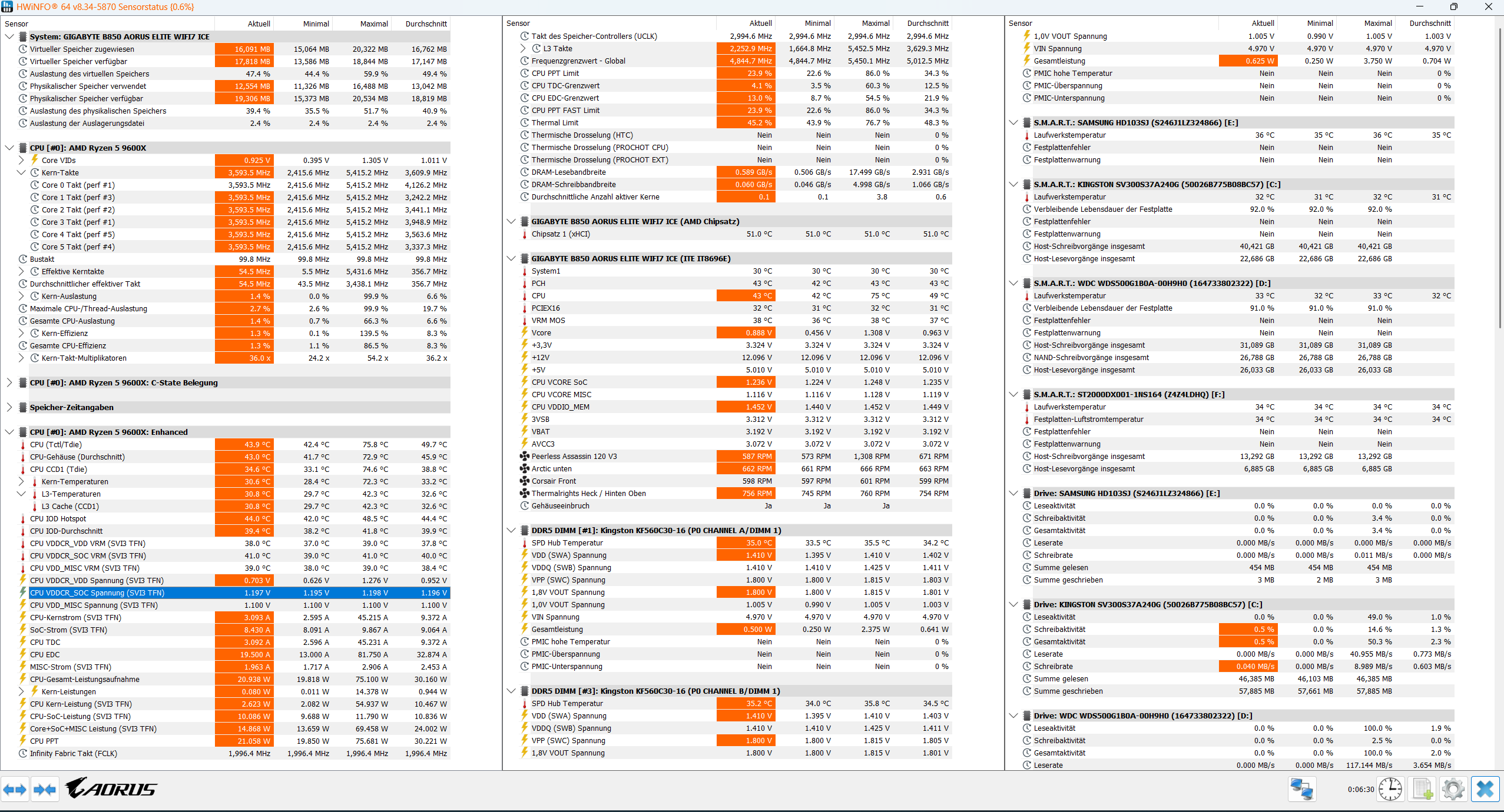

Zum Teil würden die CPUs trotz deutlich erhöhtem Ramtakts mit viel weniger SoC Spannung laufen, da übertreibens die Hersteller. Aber das dies bei nem B850 immer noch der Fall ist, ist seltsam. Muss bei meinem mal schauen, wie das reagiert. Im schlimmsten Fall, kann man das ja manuell deutlich reduzieren.
Das wird aber schwer auf die CPU ankommen, ob das stabil läuft.
Edit:
Geht bei mir nicht über 1.2 V
