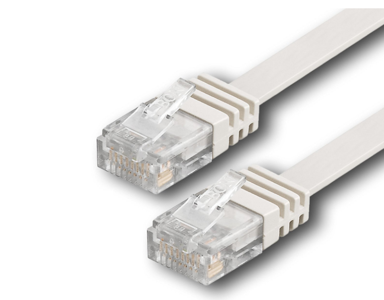

Beim verlegen könntest Du noch das flache RJ45 Kabel nehmen.
