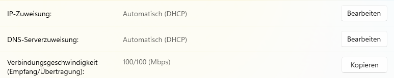

Moin,
ich habe hier bereits über die gleichen Thematiken gelesen, aber nichts führte zu einer Besserung meines Problems.
Ich verwende seit kurzem ein NAS und wundere mich nun warum meine Übertragungsraten so gering sind.
Ein Blick in die Einstellungen des Lan Adapters (Intel(R) Ethernet Controller (3) I225-V) verriet mir nun das meine Geschwindigkeit nur 100/100 (Mbps) beträgt. OK, prüfen ob Updates verfügbar sind. Negativ. Als nächstes also einen Speedtest zum NAS from Desktop PC - 99Mbps im Up und Download. Jetzt das ganze vom Smartphone 450 Mbps.

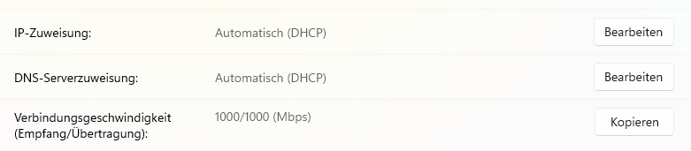

Mein Resumee... Mein Switch TP-Link TL-SG105S schafft also wie versprochen mehr als 100Mbit. Bleibt nur noch die Verkabelung zum PC. habe den PC nun direkt an den Router geklemmt => 1Gbit.
Neues LAN Kabel (cat7) zwischen PC und switch gehängt und bumms, wieder nur 100mbit.
Was genau ist hier los?
Switch: OK,
Verkabelung switch <=> NAS: OK
PC <=>Router: OK
PC <=> Switch: nicht ok, (habe 3 verschiedene LAN Kabel getestet. 5e, 6a, 7)
Hat irgendjemand eine Idee warum der PC am switch runter regelt?
Hier, verkabelung über switch
und hier direkt am Router

du meinst in den LAN-Adapter Einstellungen? dort habe ich von Auto auf 1Gbit gestellt

Haben eben mal den Netzwerkstatus am NAS kontrolliert. Wie erwartet 1000Mbit. Tausche ich jetzt beide LAN Kabel am Switch einfach um, hat de PC immer noch 100 und NAS 1000 Mbit. Damit scheinen die Ports in Ordnung.
Hier ist irgendwas anderes faul. Noch ein Test. PC direkt mit NAS verbunden => 100 Mbit. Beides Gigabit Adapter und cat 7 Kabel. Das kann doch nur noch der LAN Adapter vom PC sein der hier spinnt. (Was ja wohl auch häufiger vorkommt, wie ich gelesen habe.) Weiterhin schafft das Notebook mit gleichem Kabel am selben Switch aus dem Stand 990 im DL und 830 Up

Nach Rücksprache mit dem Support scheint hier ein Defekt vorzuliegen. Ähnliches Problem wie bei baugleichen Intel Ethernet Controllern.
Der Verkäufer hat mir auf Kulanz einen Teilbetrag zurückerstattet => PCIe LAN Karte kommt morgen. Damit sollte das Problem dann auch behoben sein.
