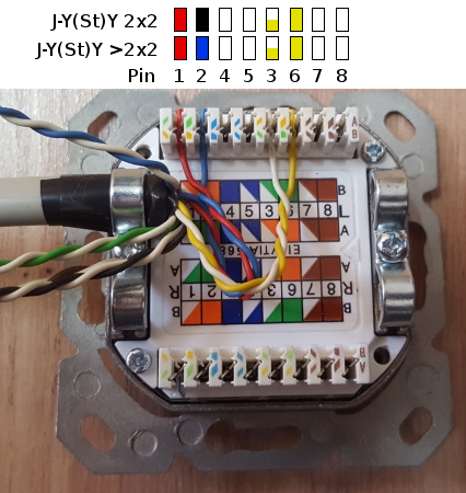

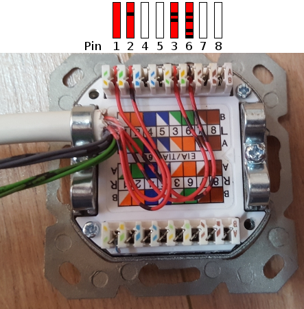

Das geht immer, muss aber korrekt verschaltet werden. Wobei die Kabel, die Striche drauf haben auf den Adern besser geeignet sind als die bunten. Obwohl die Bunten Schirmung haben, was die Telekom Kabel mit den Strichen drauf nicht haben.

entweder hast Du dieses Kabel
oder Du hast das hier:

Ich besitze aus dem Beispiel oben mit den Bildern das Kabel mit den roten Drähten und schwarzen Strichen, eben nur 4 Adern, das aus dem Bild oben hat ja noch 2 grüne und 2 schwarze Aderpaare.

Wenn Du das Telekom Kabel mit Strichen hast, dann bekommst Du kein Längen-problem. Da geht LAN auch über 90m drüber.
