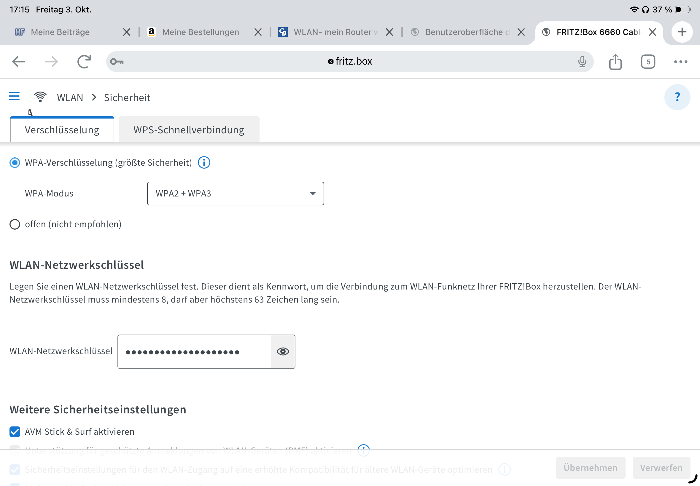

Hast du für das WLAN auf der Fritzbox WPA3 aktiviert oder noch einen älteren Sicherheitsstandard?
Windows 11 verlangt meist WPA3 und blendet dein WLAN evtl. aus, weil es potentiell unsicher ist.

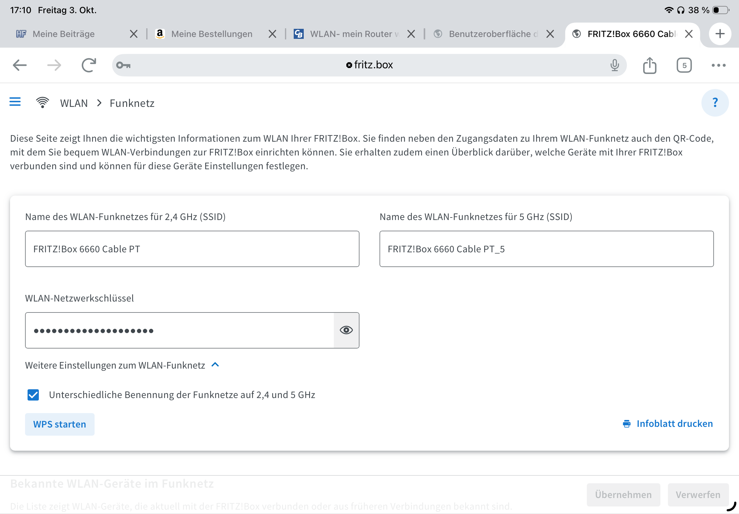

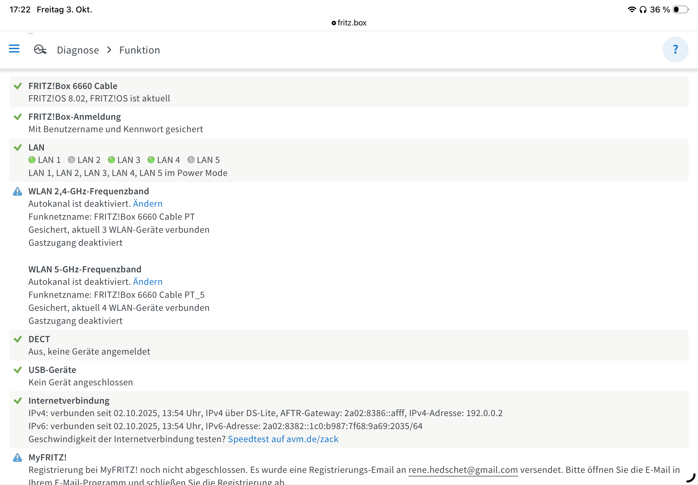

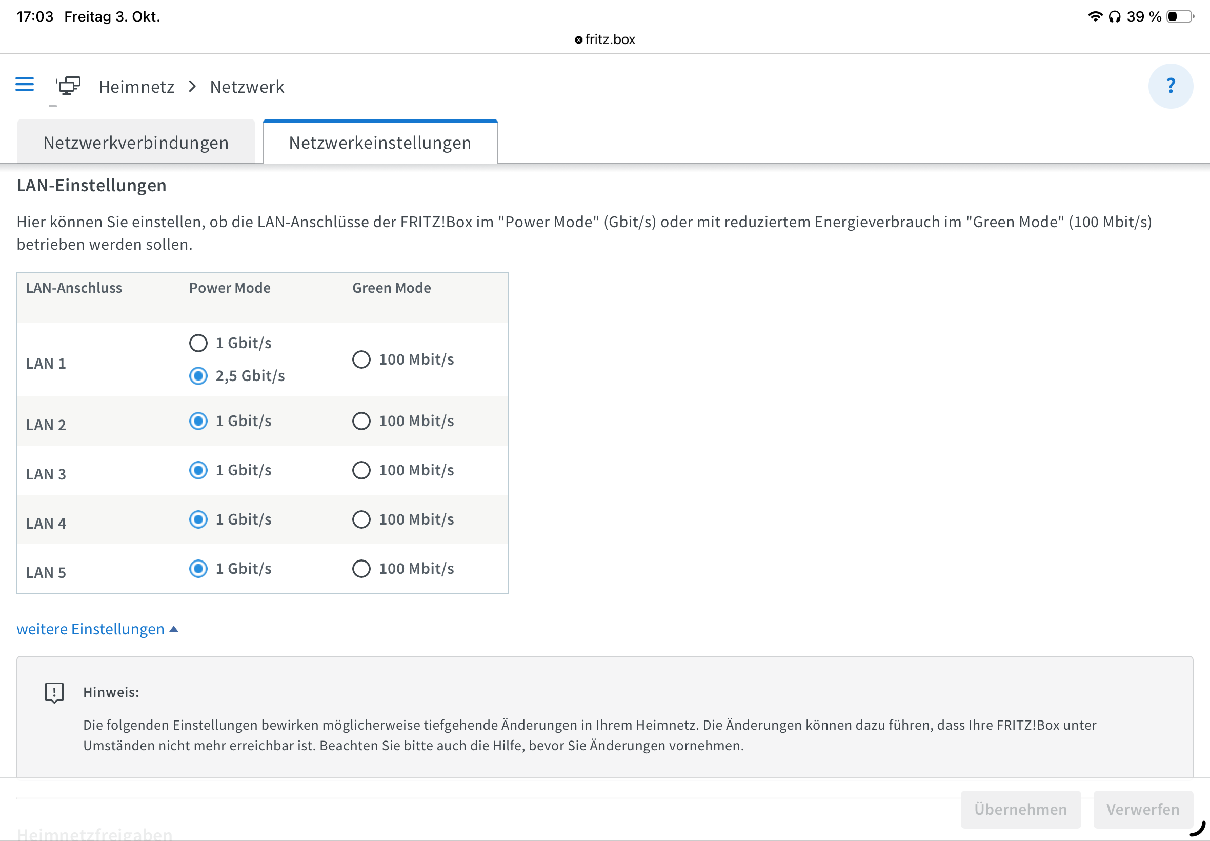

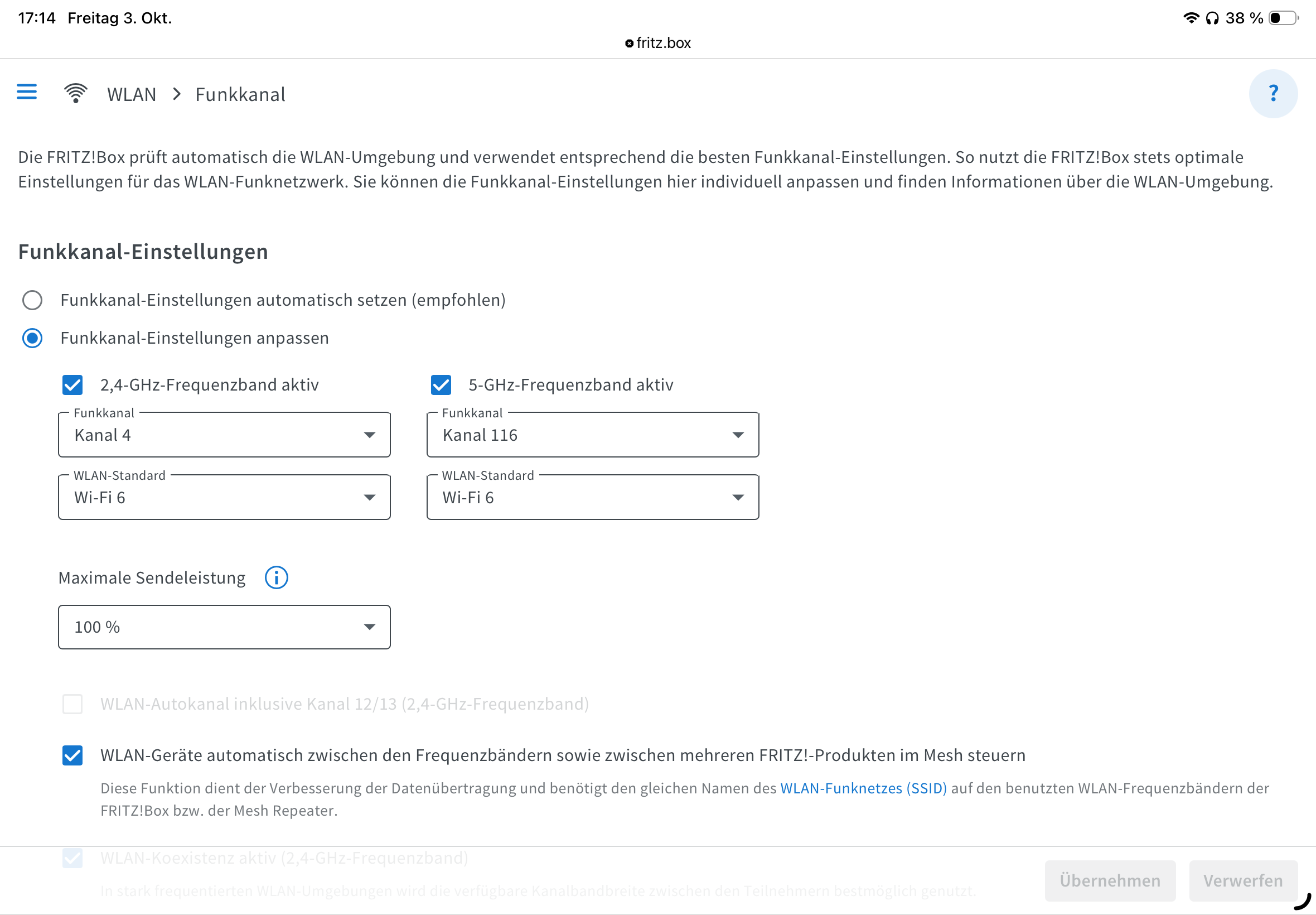

Zeig mal deine WLAN Einstellungen der Fritz Box
Fritz Box 6660 Cable - 2 Monate alt.
Hatte ich vergessen falls wichtig

Die Netze sind getrennt, und Kanäle fest eingestellt, ist vorerst schon mal gut.
Ich würde zum Test mal WPA2 und WPA3 "only" probieren (kein Mischbetrieb), und den Netzen auch einfache Namen (ohne Sonder-/Leerzeichen u. Umlaute) verpassen. Dann damit testen, wenn ein Treiber- und/oder BIOS-Update für deine Hardware nichts bringt. Manuell suchen und runterladen, Link siehe oben.
