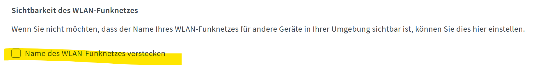

Wieso sind die Netze getrennt? Wieso manuelle Kanäle gewählt?

Die Kanäle sind gewählt - weil dort nur am wenigsten Teilnehmer sind. Funknetzwerk ist nicht versteckt -
wieso sollten die Netze nicht getrennt sein ? - automatisch wurde mir nicht empfohlen! ( Techniker von Magenta)

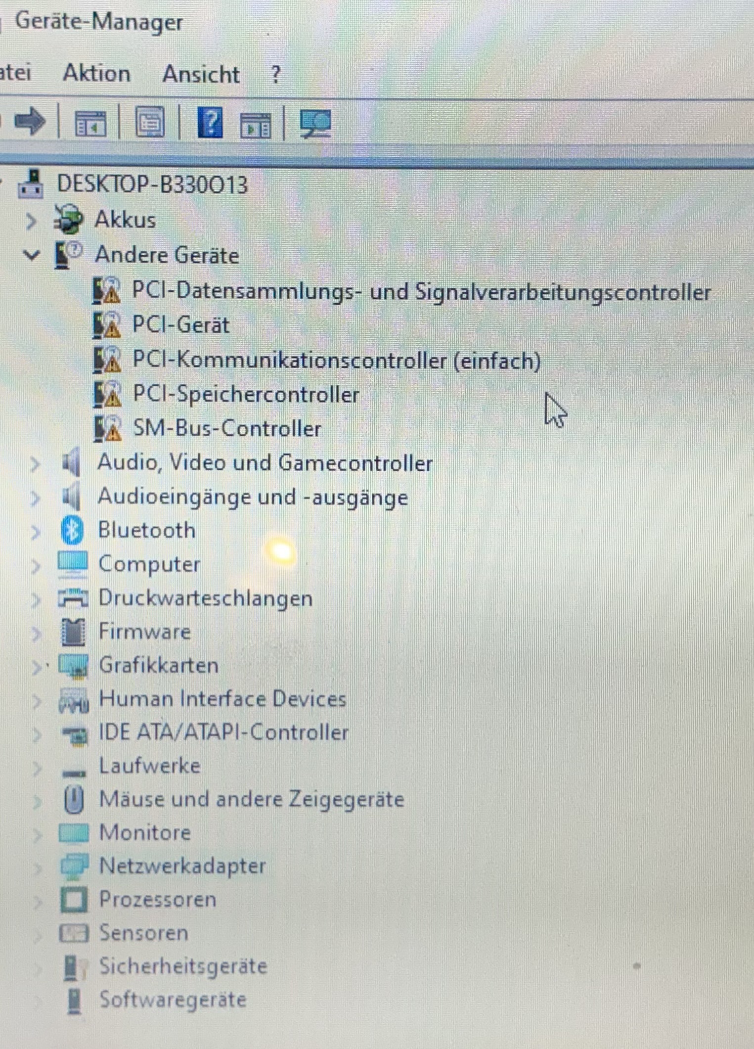

Guten Morgen…also, folgendes habe ich noch gefunden ( Sorry, bin keiner der sich so gut auskennt damit )
Habe dann einen R- Klick Maus gemacht …dann, nach geänderter Hartware suchen …dann hat er oben andere Geräte ausgeklappt und dies kam zum Vorschein …

Es wurde schon oft genug auf fehlende, oder veraltete Treiber hingewiesen. Hier fehlt wohl schon grundlegendes, wie Chipsatztreiber von AMD oder Intel.
Die musst du nur noch installieren, Link zum Lenovo-Support siehe oben.

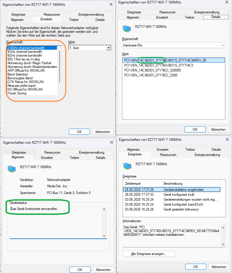

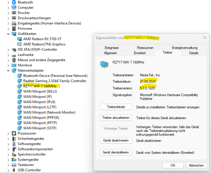

Unter "Netzwerkadapter" wäre die WLAN-Karte zu sehen, funktionieren tut sie ja offenbar (mit anderen Netzwerken). Doppelklick darauf, dann siehst du unter "Treiber" die installierte Treiberversion, mit Datum von wann der ist.
Von den anderen "Geräten" OHNE Treiber kannst du mittels der Hardware-IDs rauskriegen, was das im einzelnen ist.
