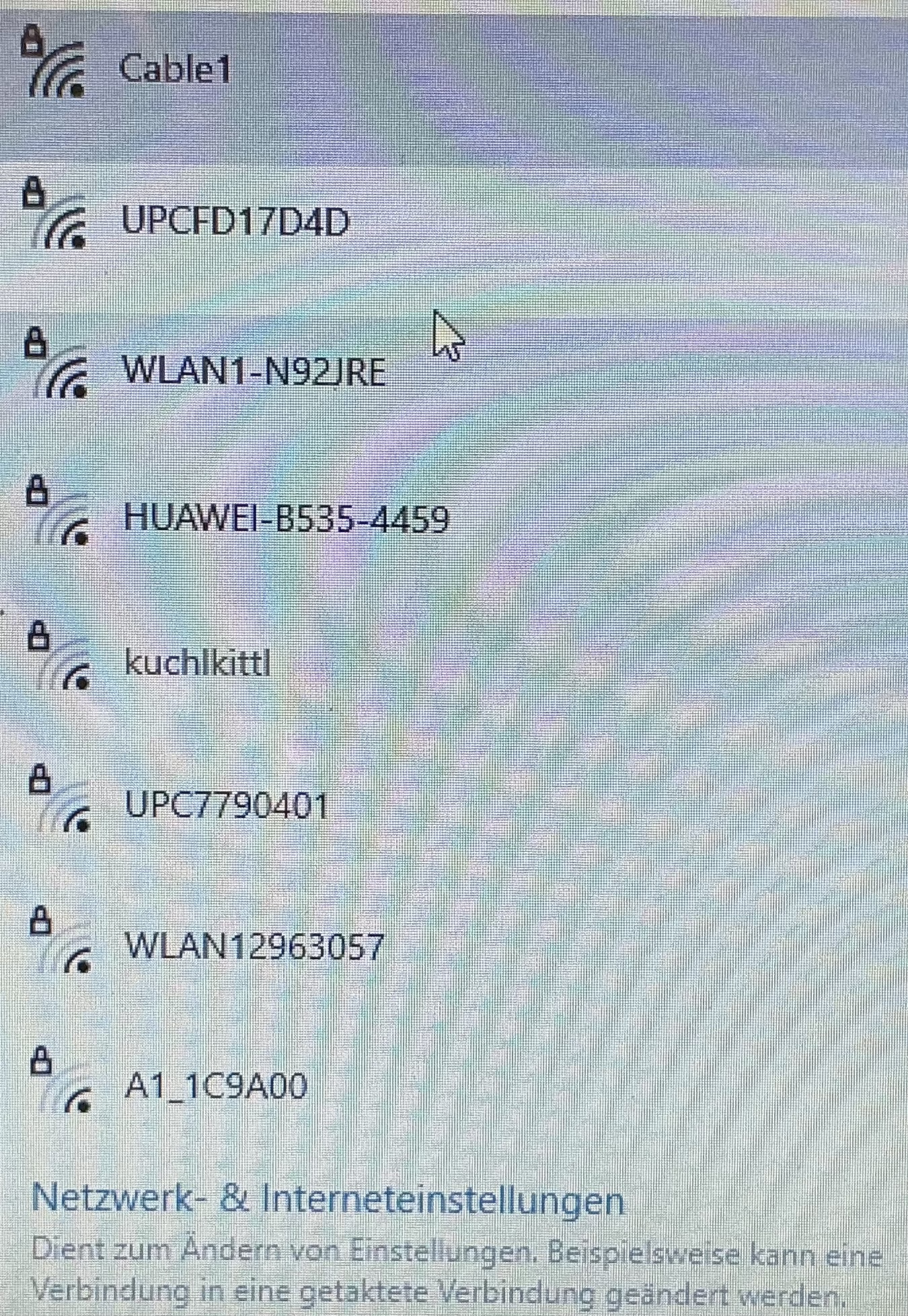

Ich kann eben andere im WLAN sehen ( 16 andere Teilnehmer ) nur meines nicht.

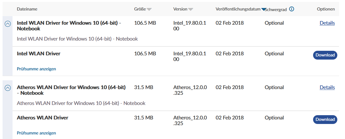

Letztes BIOS für Yoga 510-15ISK/Yoga 510-14ISK ist vom September 2018, und die WLAN-Treiber für Windows 10 sind genauso alt.
Also entweder bei Intel/Atheros was aktuelleres suchen, für den bei dir eingebauten WLAN-Modul, wenn der Treiber für Windows 10 nicht taugt. Oder das WLAN auf "kompatibel" für dieses Gerät umstellen. Wird vermutlich gehen.
Evtl gibt es sogar bei Lenovo noch Treiber für die einzelnen Chips, wenn die noch in neueren Geräten verbaut sind.

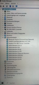

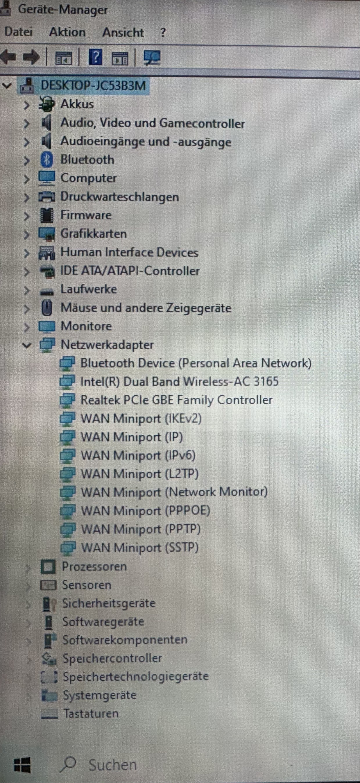

Wie erwähnt, habe ich , alle Treiber, die ich, bei Lenovo finden konnte installiert - andere oder neuere gibt’s leider nicht / mehr.
WLAN / Bild ist natürlich jetzt von W10 ( hab’s ja wieder installiert) bei W11 sieht es aber gleich aus

Bei Lenovo und Eingabe meines YOGAS mit Seriennummer - zeigt er, diese nicht an ! Danke für die Info…werde ich ausprobieren.
Natürlich nicht, weil Windows 11 auch nicht unterstützt wird! Ist das so schwer zu verstehen?
Ich hatte doch oben schon geschrieben, dass du dann noch die Möglichkeit hast, nach einem Treiber für den WLAN-Chip zu suchen.
