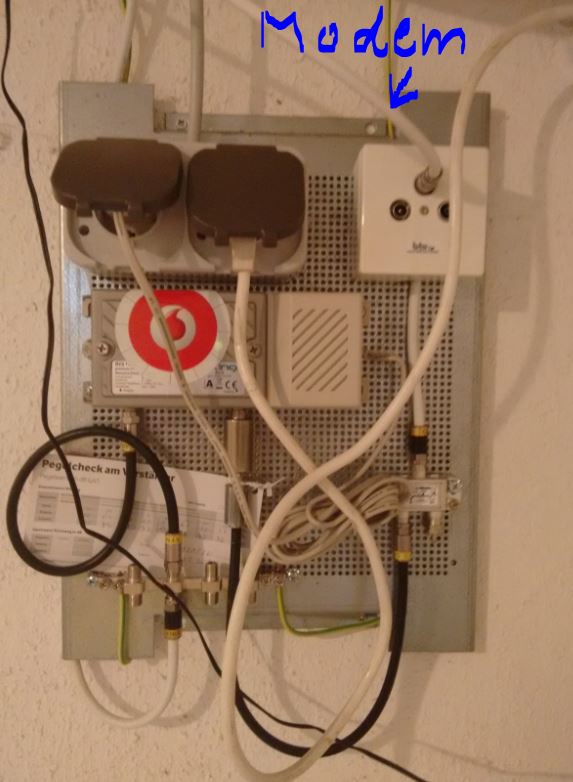

Hi,
habe von KabelDeutschland/Vodafone einen Zugang installiert bekommen - der Techniker hat die gesamte Anlage in den Keller gebaut - wo jetzt auch das WLAN - Modem steht. Wie Ihr Euch denken könnt ist der Empfang im Haus nicht all zu gut.
Da ich gelesen habe, dass das Koax-Kabel von der Anlage (siehe Foto) zum MOdem nicht länger als ca. 2 m sein darf stehe ich nun vor dem Problem, wie ich das WLAN-Modem in die Wohnung bekomme. Über Tips würde ich mich sehr freuen.

Ich würde das Modem Ding einfach da lassen wo es hingehört, im Keller. Zumindest dann wenn es irgendsoein Schrottteil von KD/Vodafone ist.
Davon ein Ethernetkabel nach oben in die Wohnung legen und dort dann den eigentlichen Router anschließen. (Fritzbox oder wasauchimmer)
Das heißt das Modem wird auch nur als solches genutzt und strahlt selbst kein W-Lan aus. Das Signal wird vom eigentlichen Router aufgenommen und dann per W-Lan und/oder LAN an die Endgeräte verteilt.
Das Kabel darf viel länger als 2m sein...man muss nur den Pegel entsprechend anpassen ;-)
...aber wenn du's richtig haben willst nimm ein LAN kabel
Ich habe selber (fast) das gleiche Problem gehabt, die Coax Dose für das Modem war am "A***" der Welt - habe einfach ein Coax-Kabel von ca. 10m verlegt.
Keinerlei Probleme damit, man muss nur darauf achten das der Pegel sowie die Abschirmung des Kabels gut ist.
Aber an deiner Stelle würde ich einfach ein LAN Kabel legen und dann daran ein WLAN AP bastelt. :)
+1 für LAN Kabel und separaten WLAN Access Point in der Wohnung
Alternativ oder Ergänzend weitere LAN Kabel zu neuralgischen Punkten legen, Wie z.B. zum PC oder anderen Orten wo Netzwerkgeräte fest aufgestellt sind.
