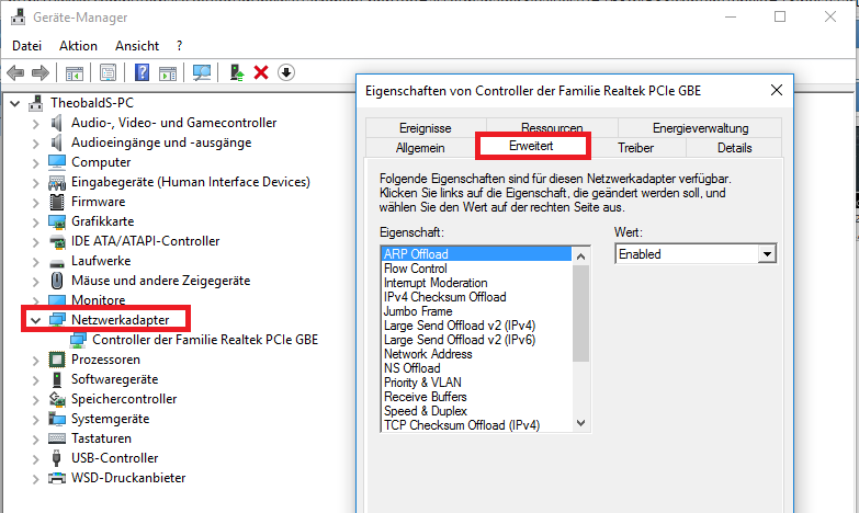

Umstellen kannst du das im Gerätemanager.
Bin grad nicht am Laptop, daher siehst du hier die LAN-Einstellungen
