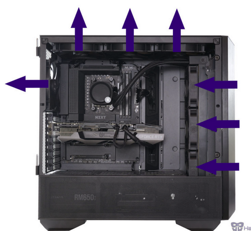

Eingebaut ist sie richtig, Beispielbild:

Die allgemeine Empfehlung ist ja, das der CPU Teil (Kühler) nicht höher liegt als der Radiator. Nicht das sich dort die Luft sammelt.
Mmh wenn sich am "Übergabepunkt" die Luft sammelt. Ob dann ein warm- / kaltwasser Austausch läuft? Würde tippen das die AiO zu viel Wasser verloren hat.

Davon gehe ich aus wenn er sich tatsächlich an das "Beispielbild" in #21 gehalten kann - ist ja auch (zumindest mit der Zeit) eine der schlechtesten Varianten eine AIO einzubauen^^
@Moonr@ker
Deswegen wollen wir eigentlich Bilder von dem System von welchem die Rede ist - dann gibt es auch keine Missverständnisse bzw. Unklarheiten...
Wahrscheinlich würde deine AIO noch eine Zeitlang funktionieren wenn du eines von beiden machst
  • Radiator oben
  • Radiator vorne mit Schläuchen unten

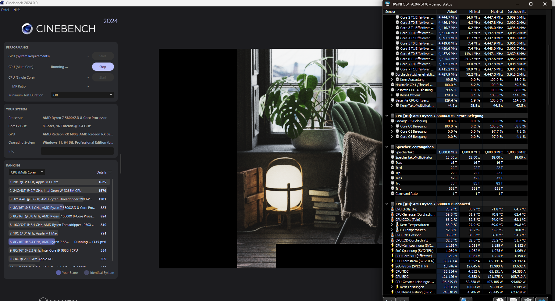

Natürlich nicht, der Teenager schläft noch, später versuche ich mal an seinen Rechner zu kommen. :)
Edit:

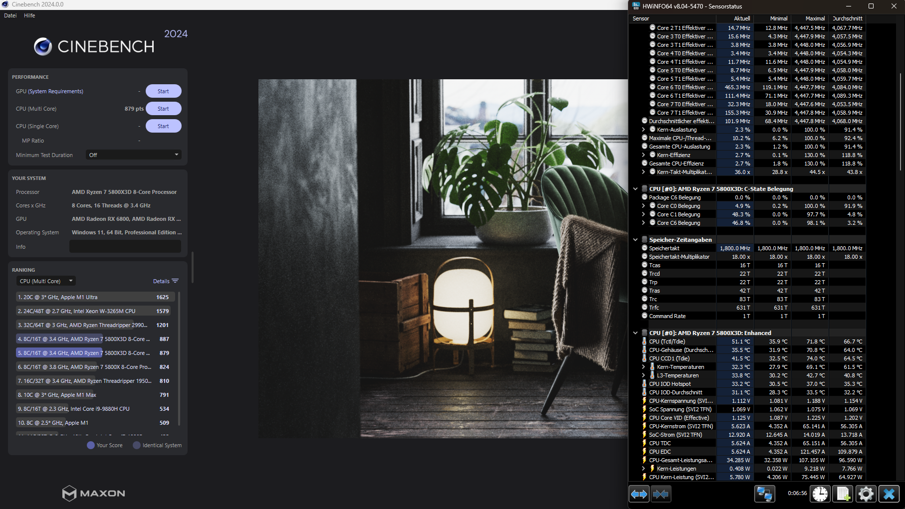

während des Benchmarks:
direkt nach dem Benchmark:
Zimmertemperatur 22,1 Grad.
Reaktionen: Pro_Bro

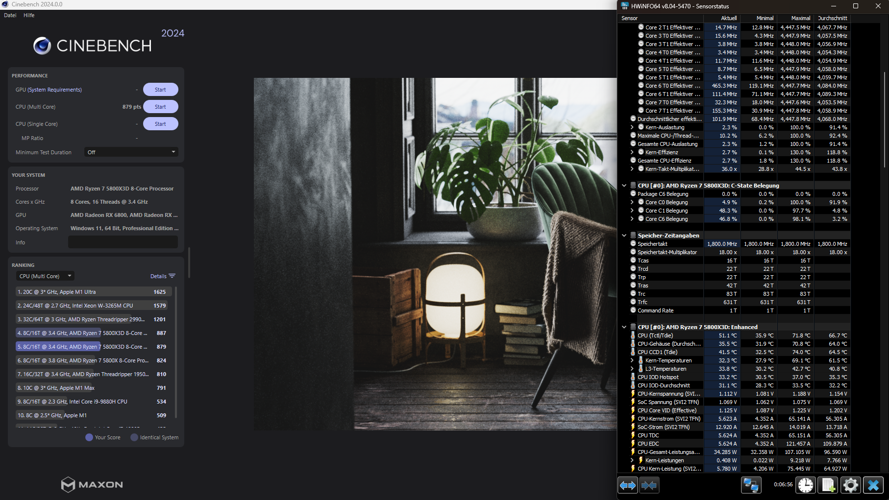

So nach meinem Lüfterwechsel auf den Peerless Assasin 120 fluppt das System wieder. Cinebench läuft sauber und ohne Throtteling durch mit einer ordentlichen Temp und auch im Benchmark der dem ganzen einen Anfang bereitet hat hab ich jetzt über 2,8k Punkte, was über dem Durchschnitt liegt.
Hätte nicht gedacht, dass man mit Luft so günstig so gute Ergebnisse erziehlen kann.
