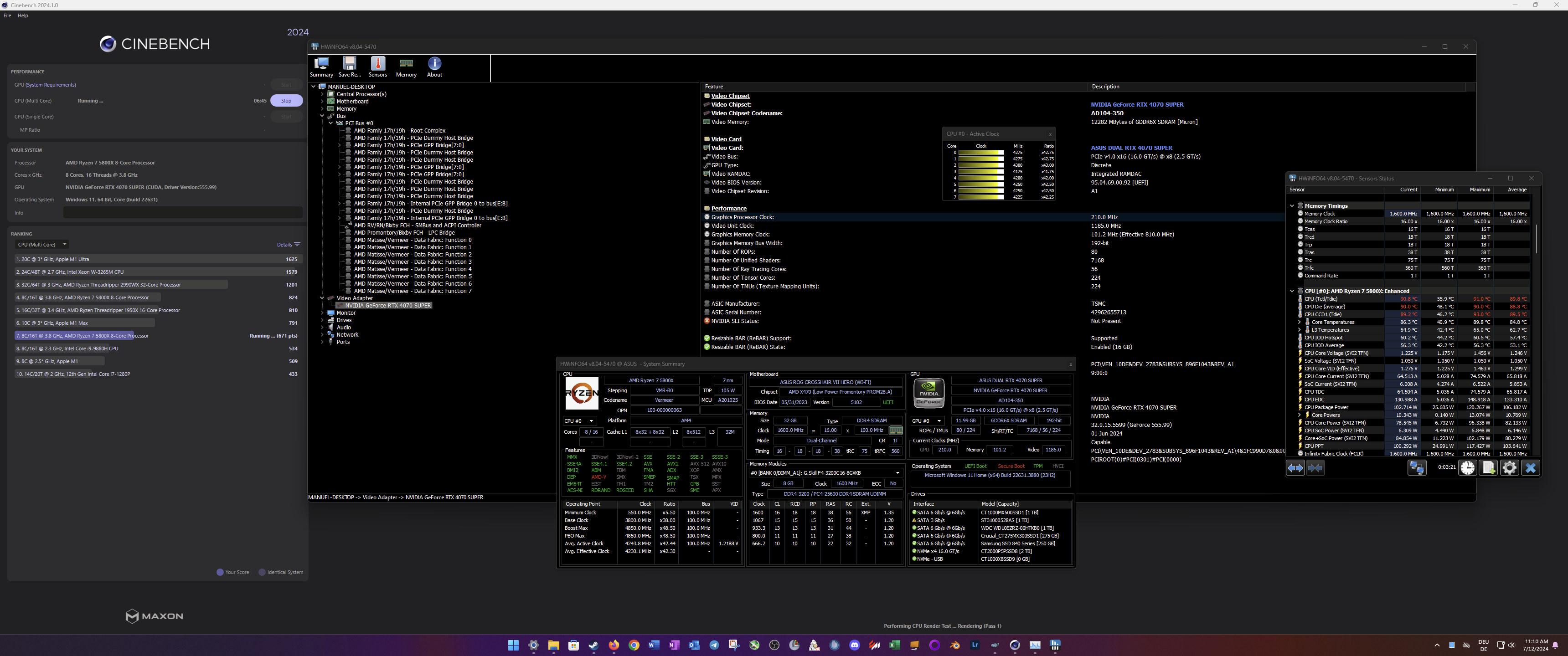

Im neuen Community Benchmark von "Breaking Limit" hat mein System im Ultra-Bench nur ca 1400 Punkte erreicht wohingegen andere mit dem "selben" System ca. 2400 Pt. erreicht haben, das hat mich verwundert und ich habe den Test mehrfach wiederholt, keine Änderung, dann habe ich den Cinebench rausgeholt und irgendwie ist dort meine CPU auch nur halb so schnell wie die selbe Referenz-CPU
Anbei ein Bild von HWInfo während des Benchmarks:
DOCP Profil mal rausgenommen -> selbes Ergebnis
Irgendwas scheint nicht zu passen, aber Temperaturen scheinen im grünen Bereich, und auch der angezeigte Speed scheint in Ordnung, aber die Benchmarks lassen vermuten, dass irgendwo ordentlich Leistung liegen bleibt
Hat jemand ne Idee? Zocke momentan nicht viel anspruchsvolles, aber ich rendere einiges, da wäre es ja doof wenn ich deswegen länger warten muss.
GPU läuft auf PCIe x8 3.0 - richtiger Slot? Ansonsten sehe ich erst mal nichts Auffälliges.
edit: CPU Package Power liegt bei nur maximal 55W, kann aber auch am Single Core Test liegen.
Generell kann die jetzt per Default aktive Speicherintegrität (HVCI) Leistung kosten, kann bei Dir aber nicht aktiv sein, da du AMD-V im UEFI nicht aktiviert hast.
Und Secure Boot ist nicht aktiviert, aber das hat keinen Einfluss auf die Performance.
in multicore oder singelcore test?
Kannst du vielleicht mal nen Screenshot vom Multicore Test machen, wenn die CPU richtig gefordert wird. Damit man mal die volle CPU Power und den Average Effective Clock realistisch sehen kann.
Direkt vor Start des Benchmarks die HWINFO Sensoranzeigen dann zurücksetzen.
Reaktionen: Pro_Bro und LukS
Das ist wohl so wegen der PCI-NVME, aber das sollte ja keine spürbare Leistung kosten eigentlich.
Ja die Poweraufnahme ist sehr gering, das ist mir auch schon aufgefallen, aber ich denke alle Windows-Settings sind auf Max-Perf.

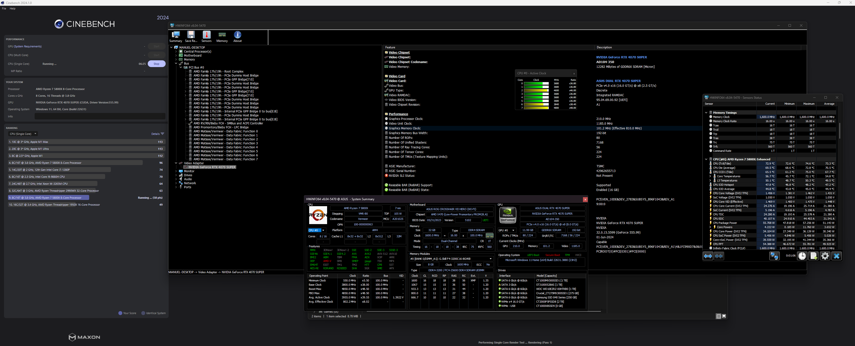

EDIT:
so sieht es während des MultiCore aus. scheint zu heiß zu werden?!
Du musst auch warten bis der Test durchgelaufen ist, der Screenshot ist mitten im Test gemacht worden.
Oder ändert sich die Punktzahl danach auch nicht mehr groß?
Glaube mein 5800x kommt da so auf kurz vor 100 Punkte.

Die 55W sind nur im Single Core. Sein zweiter Screenshot ist Multicore und da sind es 120W. Aber CPU recht warm, was ja beim 5800X schon immer ein Problem war.
Weiter unten müsste man in HWINFO Effective Core Clock sehen. Ich vermute mal die sind bei 93 Grad reduziert und daher dann der niedrige Speed.
Reaktionen: Redundanz, Moonr@ker und DannyA4
Die Punktzahl ändert sich nicht, ich habs auch durchlaufen lassen. Sind halt um die 60 bei mir. Und auch Multicore scheint was nicht zu passen.
cvzone schrieb:
x8 3.0 statt x16 4.0 kann man je nach Spiel schon merken, oder zumindest sichtbar messen.
Ich schaue mal, es sollte ja auch einen Slot geben der nicht die CPU-Lanes betrifft, aber das sollte sich generell eigentlich nicht auf den CPU Bench auswirken oder?

Ok, die Temperaturen sehen wirklich nicht gut aus, sieht nach Thermal throttling aus.
Reaktionen: Redundanz, coasterblog, Azghul0815 und eine weitere Person
Absolut. Für den CPU Benchmark hier ist die PCIe Anbindung der GPU erstmal völlig egal.
Ich vermute deine CPU Temperatur ist schuld. Ansonsten kann man so erstmal nichts sehen, dafür läuft der Benchmark zu kurz.

im Multicore 90 Grad bei nur 100W? Kühlung prüfen.
Reaktionen: Redundanz, redjack1000, Moonr@ker und eine weitere Person
@Matthias80 Die läuft seit ca. 6 Jahren im PC, den 5800X müsste ich vor ca 3-4 Jahren eingebaut haben. ThermalGrizzly WLP benutzt damals
Hast du Sensorwerte für die Drehzahl der Pumpe? Es kommt öfter vor, dass die Pumpe kaputt geht.
Ansonsten könnte die WLP eingetrocknet sein oder der Pumpenkopf an der CPU ist der höchste Punkt im Kreislauf und es hat sich da die ganze Luft gesammelt, wenn die AiO "falsch" eingebaut ist.
Reaktionen: Moonr@ker, stefan92x und DannyA4
