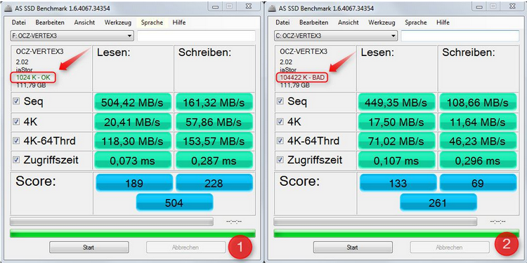

Nur ein Einwurf, da ich das selbe Problem mal hatte: kann sein, dass das "Alignment" der SSD nach dem Klonen nicht passt. Ob das der Fall ist, sieht man am schnellsten mit dem Tool AS SSD. Folgendes Bild veranschaulicht, wonach gesucht ist:
Vielen Dank, habe es probiert und es wurde mir BAD ausgegeben. Das wird es hoffentlich sein wenn ich das behoben habe.
