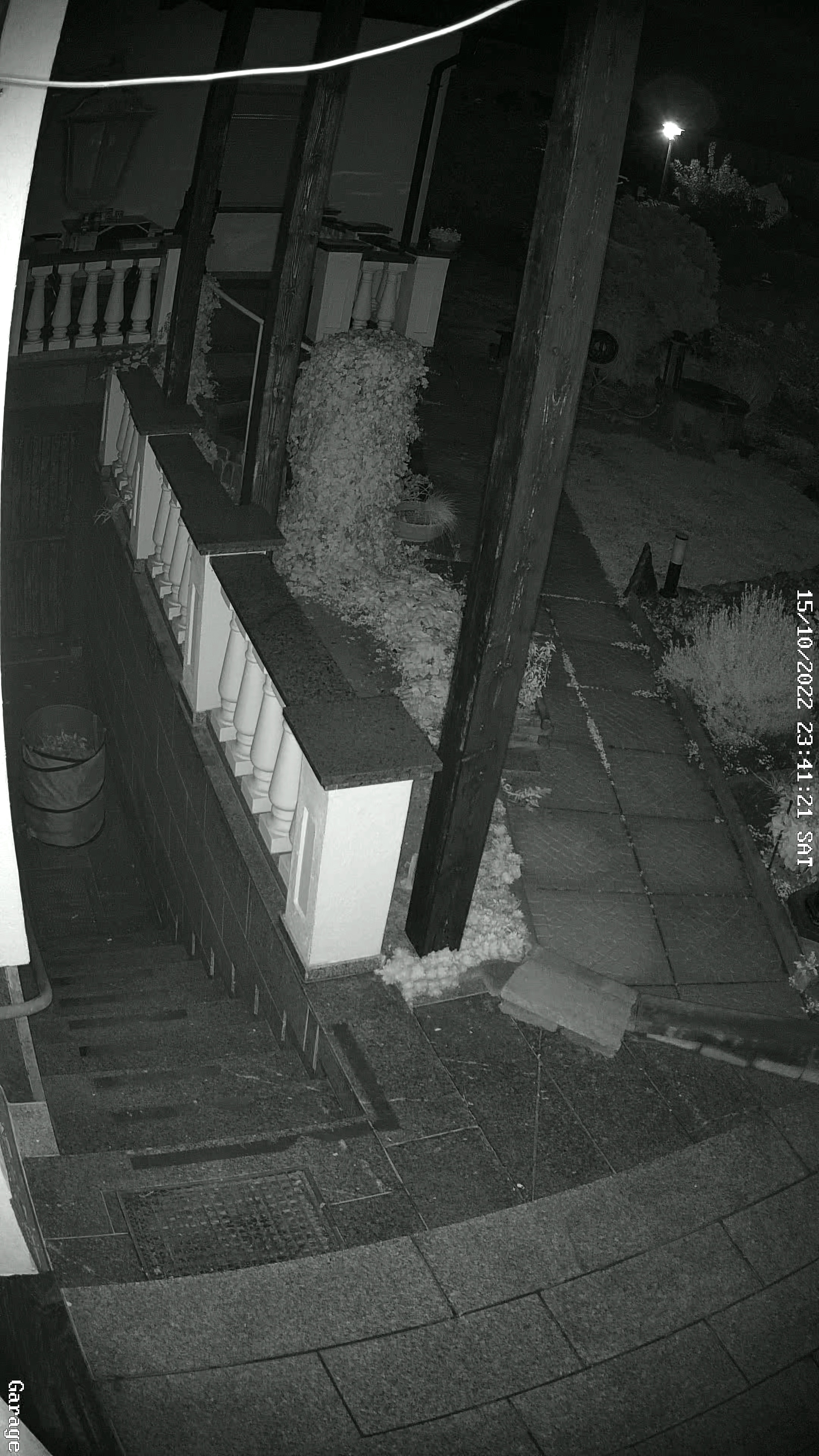

Mit den Reolinks kommt man ca. 7-8m weit. Allerdings schlägt da die Bewegungserkennung nicht an. Wenn eine Motte vor der Linse flattert hingegen schon. Das ist also ein Usecase, der garnicht so einfach abzubilden ist. Da meine Reolink 24/7 aufzeichnet hab ich trotzdem alles drauf, was ich wollte. Beim TE ist aber keine Permanentaufzeichnung gewünscht, daher wird das so wahrscheinlich auch nichts.
