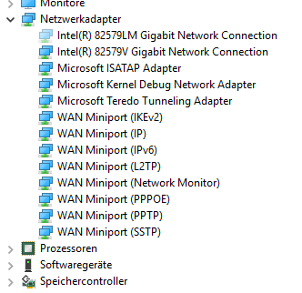

ich habe mir den Wireless-AC1300 WLAN-Adapter von ASUS gekauft und angeschlossen (Aspire x3960 Motherboard). Die Kontrollleuchte des neuen Adapters leuchtet blau, scheint also richtig angeschlossen zu sein. Leider komme ich nicht ins WLAN. Der Adapter wird nicht mal im Gerätemanager angezeigt.
Habt ihr irgendeinen Rat? Ich nutze Windows 10 64Bit....

Im Gerätemanager unter Reiter Ansicht "ausgeblendete Geräte anzeigen" angehakt?
Treiber: Laut ASUS wird der per Plug&Play installiert. Manuell kann man ihn nicht runterladen.
Ausgeblendete Geräte habe ich im Gerätemanager anzeigen lassen, auch nichts.
Konnte das Problem aber dadurch lösen, indem ich beim runterfahren Shift gedrückt gehalten habe. Beim erneuten Hochfahren wurde der Adapter dann problemlos erkannt. Warum auch immer...
