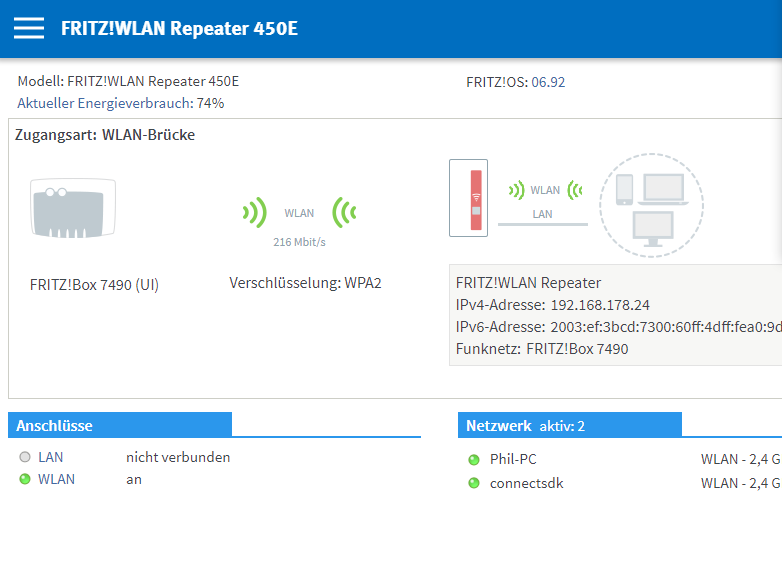

ich habe eine Fritz 4790 als Hauptzugang und einen FRITZ!WLAN Repeater 450E als Repeater.
An diesem Repeater versuche ich seit längerem einen PC zum laufen zu bringen. Ich habe an diesem Standort 2 PCs versucht, beide mit W10, einer ohne das neuerliche Oktoberupdate, einer mit. Bei beiden haben ich je 3 Wlan-Sticks getestet. 2x Fritz AC 860 und einen billigen von TP-Link.
Das Ergbenis ist immer das selbe: Ich komme hier, trotz 3 von 4 Balken Verbindung zum Repeater und guter Verbindung zwischen Rep und 4790, auf wenige kBit/s Durchsatz, nicht nur zum Internet sondern auch zur Fritzbox selbst, trotz 100 MBit Internetleitung. Mit Zugang ohne Repeater passiert das nicht.

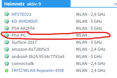

Komisch ist auch, dass im Menü der Fritzbox mein PC (rot eingekreist) nicht mit einem hinterlegten WLAN-Netzwerk versehen ist.

Und nebenbei: Was ist denn "connectsdk" in meinem Wlan? Ich hab schon mal gegoogelt, komme aber auch da nicht weiter.

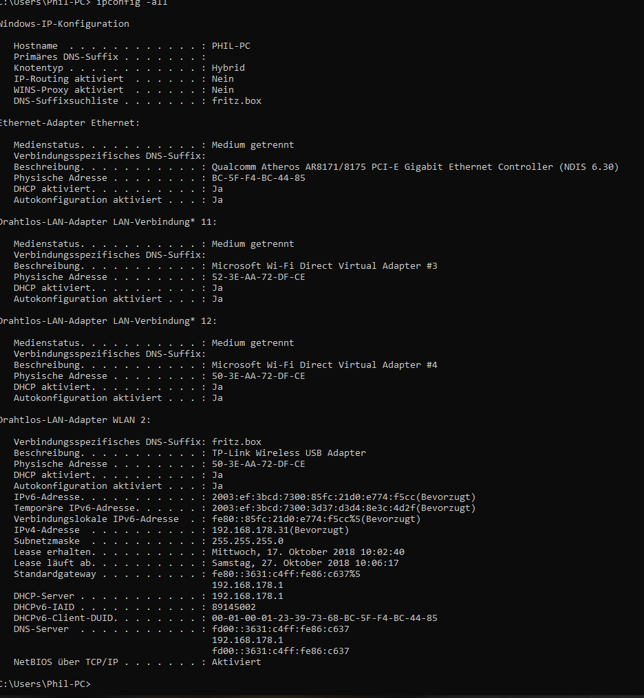

Mach mal ein ipconfig -all in der Kommandozeile und dann ein Bild davon.

ipconfig sieht OK aus. War auch zu erwarten, eine Verbindung ist ja vorhanden, nur langsam.
Du kannst auch mal den ping Befehl machen
ping 192.168.178.1 -t (IP des Routers?)
ping 192.168.178.24 -t (IP des Repeater?)
Mit -t läuft der Befehl endlos, mit STRG+C bricht man das ab.
Die Ursache hast du selber erkannt.... der repeater.
Resetten, Standort ändern und einen anderen kanal wählen.
Dass der repeater 4von5 anzeigt ist normal, die Stärke wird nicht vom Datenpaket gemessen (vom hauptrouter) sondern vom repeater selber, und dieser leitet das Signal gleich stark/schwach weiter wie empfangen wird. Empfängt der repeater vom hauptrouter ein gestörtes und schwaches Signal wird es genauso weitergeleitet... zusätzlich ist nur das Signal stärker weil näher. Dazu mehr in meiner Signatur

Der 450E unterstützt kein Crossband, hat also vermutlich nur ein WLAN-Modul verbaut. PC sendet, Repeater empfängt, leitet weiter an 7490, wartet auf Antwort, erhält Antwort von 7490, leitet weiter an PC.
Der Repeater kann ergo nicht gleichzeitig senden und empfangen.
Ansonsten wie vorgeschlagen einfach mal mit einem anderen OS gegen testen, dann hast es eingegrenzt ob es am Repeater liegt oder an deiner Hardware bzw OS.

Hey Leute, danke für die vielen Meldungen.
ich bin gerade zuhause angekommen und habe als erstes mal den Repeater an eine andere Wand in ähnlicher Entfernung gesetzt.
PC hochgefahren - verbunden aber kein Internet. :confused_alt:
WLAN aus -> WLAN an -> manuell verbunden -> Verbindung steht.
Hab gerade mal diverse Speedtests probiert und bekomme momentan 15 bis 18 MBit im Download, 27 MBit im Upload und eine sehr gute Ping von 13 bis 18 ms. Das sind zwar deutlich bessere Werte, der schwache Download erklärt sich mir aber dadurch erstmal nicht.
