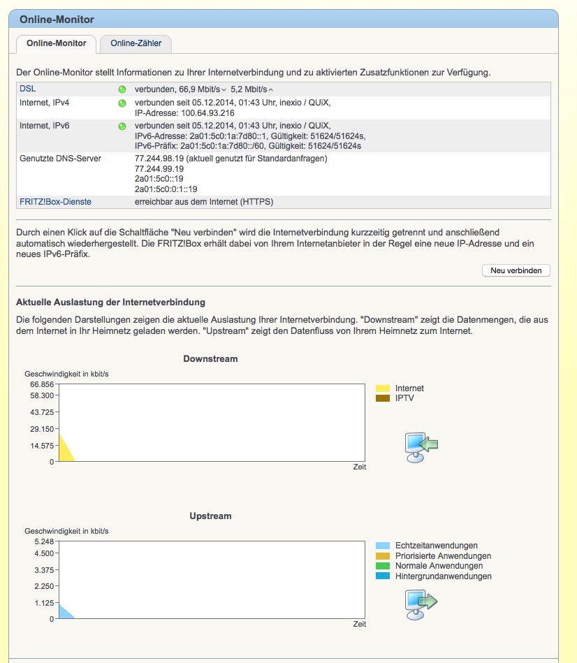

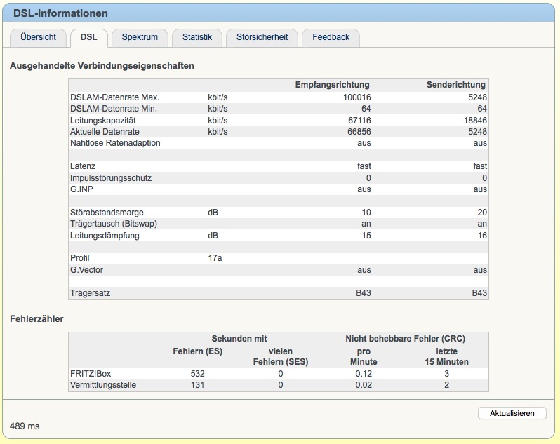

seit 14 Tagen erreicht unsere Fritzbox nur noch etwa 1/3 der verfügbaren Geschwindigkeit, sowohl über Wlan als auch über Ethernet. Die Box erkennt korrekte 66-67mbit, genutzt werden allerdings maximal 25mbit (lan) bzw 10mbit (wlan), wie ihr auch an den angehängten Screens sehen könnt. Es wirkt als wäre irgendwo eine Drossel aktiviert, ich finde aber in der Oberfläche nichts, was darauf zurückführen würde.
Reset und Werkeinstellungen brachten keinen Erfolg. Der Provider sagt die Leitung sei ok (was die Fritzbox auch bestätigt) und von AVM habe ich bislang keine Antwort.
Bin für jeden Tipp dankbar.

Es ist zu sehen, dass die Vermittlungsstelle und die Fritz.Box zu viele Fehler produzieren. Auch die Störabstandsmarge ist mit 10, bzw 20 dB viel zu hoch. Es sollte eigentlich nicht mehr als 7-8 dB sein.
Unter dem Reiter "Störsicherheit" kann man per Schieberegler die DSL Verbindung durch testen drosseln und somit die Fehler reduzieren.
@xvaranx: Unsinn...
Je größer der Abstand (daher Störabstandsmarge) des Störers zum eigentlichen Signal desto besser => "mehr db ist gut"
irgendwie zeigt die FB zu viel Fehler auf Seiten der Vermittlungsstelle an

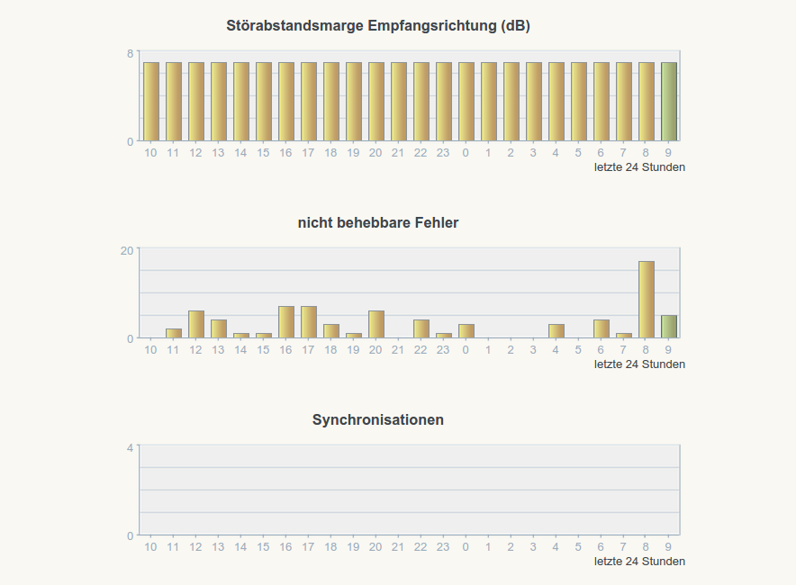

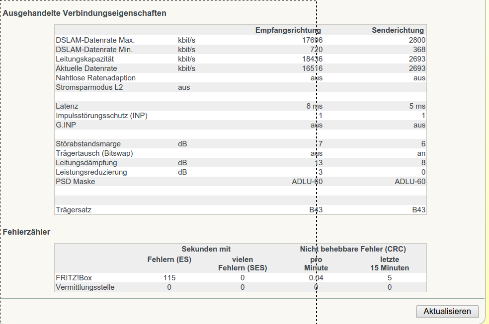

Seit ein paar Tagen gibt es ein neues Update der Fritz.Box (bei mir) von 06.03 auf 06.20. Ich konnte feststellen, dass sich die
"nicht behebbare Fehler" der DSL Statistik der Box stark reduziert haben.
