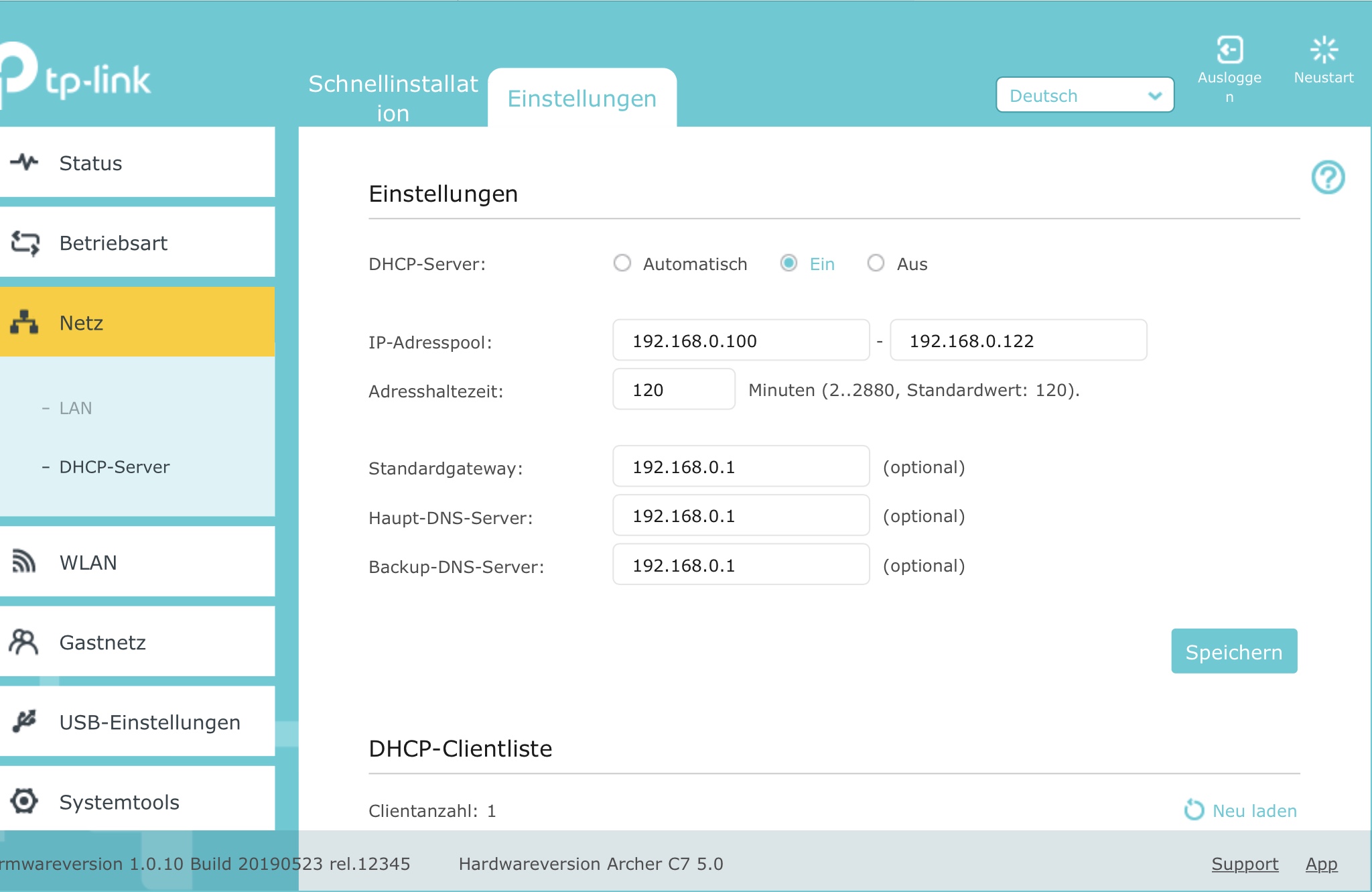

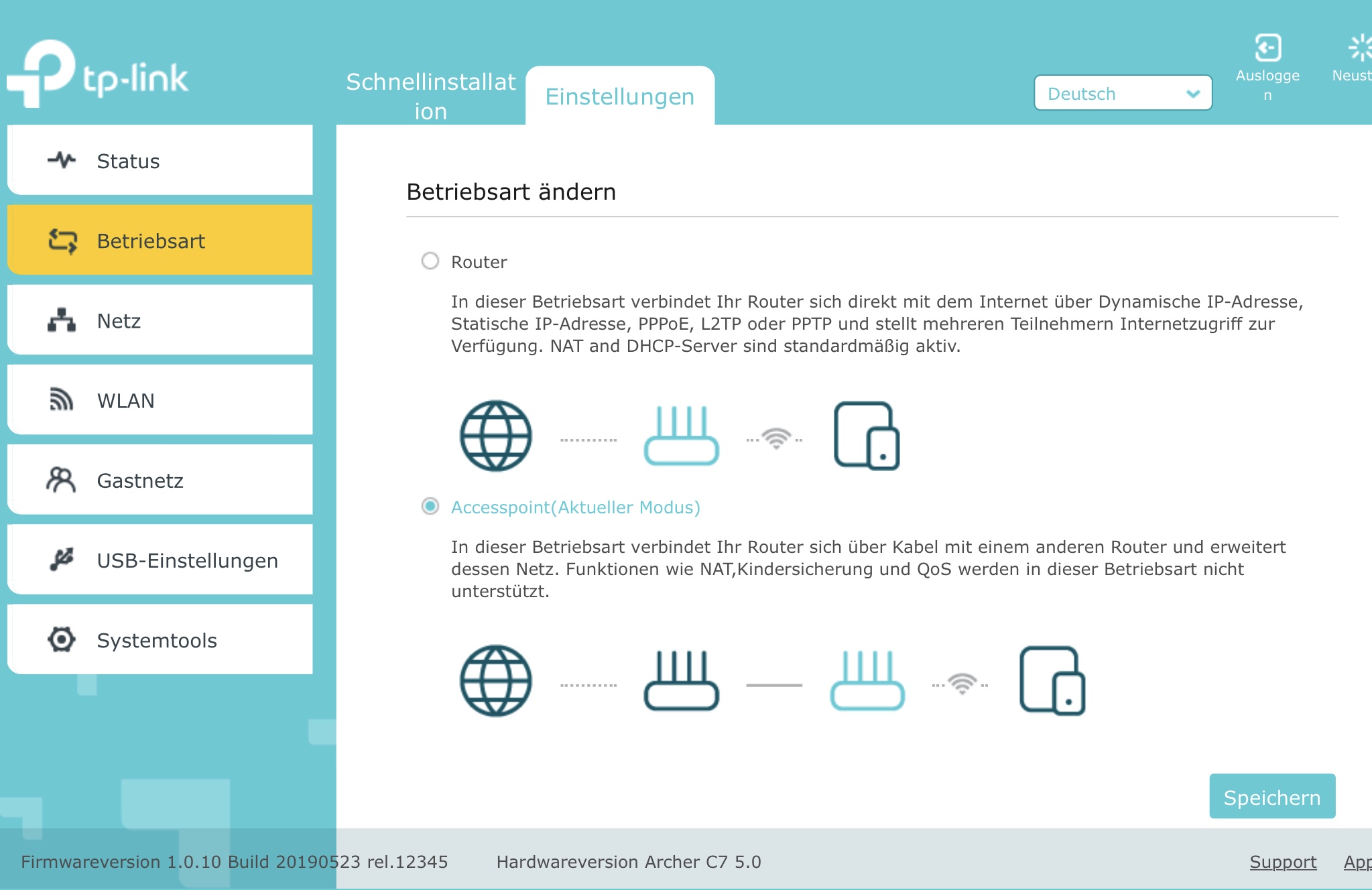

Ansonsten wenn es nicht unbedingt ein Teil sein muss was an der Wand steckt dann kannst du dir auch den TP-LINK Archer C7 V5 nehmen dort kannst du auch den AP Modus nutzen und DHCP ausschalten und wenn es irgendwann keinen Support mehr bekommt kannst du dann auch OpenWRT Installieren ;)
F77D32C0-E5B0-44E0-86F9-B0F910A3F45C.jpeg F85287EA-A876-458A-A9D1-28A5918EA18B.jpeg
Reaktionen: looo7
