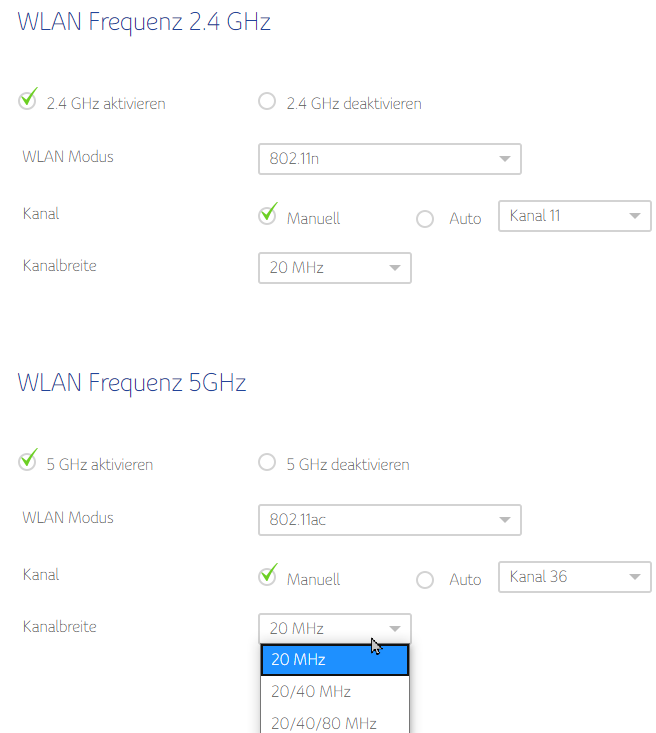

WLAN Einstellungen ConnectBox 192.168.0.1
Die SSID ist identisch für alle WLAN Netze (2.4 GHz und 5GHz und ConnectBox und RE200).
Ich hab unten Kanal 11 und oben Kanal 1, weil Nachbarn im EG WLANs Kanal 1 bevorzugen.

Ich kann dann nur auf 20 MHz gehen, ansonsten kann ich nur 20/40 oder 20/40/80 einstellen. Ich habe nun für 2.4GHz und 5GHz 20 Hz eingestellt und beim RE200 für beide 2.4GHz und 5GHz jeweils 40 Hz.

aber du sollt bei 2,4 ghz auf 40 mhz gehen
weil die bandbreitte wird bei 20 mhz geteilt
wenn es möglich ist würde mal zum testen auch bei 5 ghz auf 80 mhz gehen nur wenn deine geräte es mitmachen
