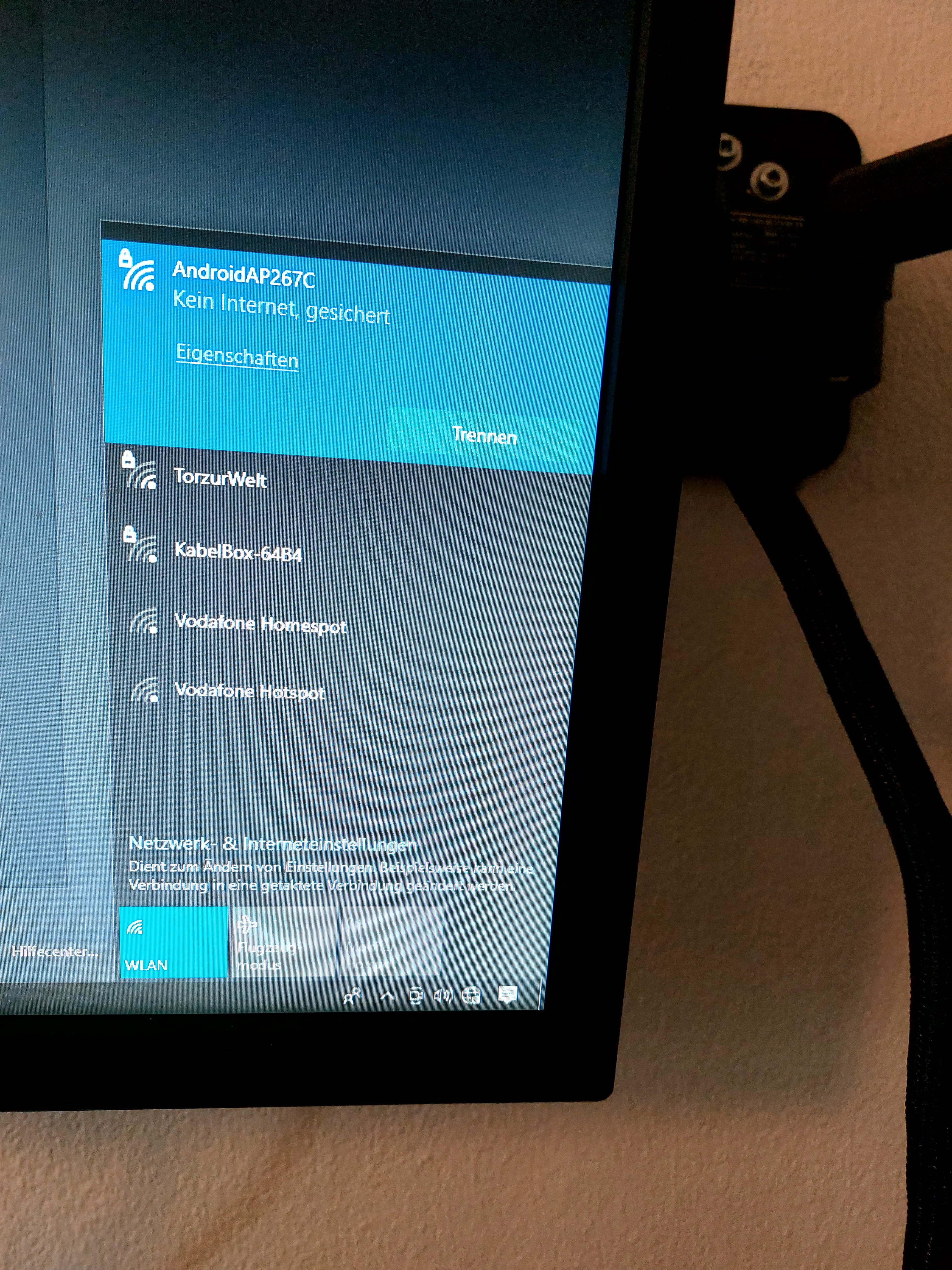

Hatte letztes Wochenende einen Umzug in eine neue Wohnung.
Nachdem ich meinen PC (der vorher einwandfrei funktioniert hat) angeschlossen und eingeschaltet habe, musste ich feststellen, das ich mich nicht mehr mit Wlan Netzwerken verbinden kann.
Habe hier in meiner Wohnung einen Vodafone Homespot, mit dem ich übergangsweise surfen wollte, bis mein neues Netz freigeschaltet ist. Mit meinem Laptop und meinem Smartphone, funktioniert dies einwandfrei, auch an der selben Stelle in der Wohnung, an der mein PC steht.
In meiner Wlan Liste schaut es folgendermaßen aus (siehe Bild)
Netzwerke werden gefunden, aber ich habe quasi keinen Empfang.
Tor zur Welt ist mein Router, bei dem das Netz aber noch nicht freigeschaltet ist.
Kann es sein das meine Netzwerkkarte, bzw. meine beiden Antennen beim Umzug kaputt gegangen sind? War eigentlich äußerst vorsichtig mit meinem PC...

Kannst Du es mal mit einem Hotspot am Handy probieren, das ja quasi gleich neben dem PC aufgespannt werden kann.
Siehst Du das, kommst Du da dann rein?
Ansonsten auch einfach mal das Netzwerk am PC zurücksetzen.
Start anklicken und "Netzwerk zurücksetzen" eintippen, dem Assistenten dann folgen.

Das Problem mit dem Smartphone Hotspot ist, das ich in der ganzen Wohnung nur Edge habe... Probier's dann trotzdem mal aus, melde mich
Telekom MagentaZuhause
Also beim Handy-Hotspot zeigt er mir vollen Empfang an, kann mich fehlerfrei connecten, aber trotzdem nicht ins Internet, da, wie gesagt der Mobilfunkempfang bei mir in der Bude quasi nicht existent ist...

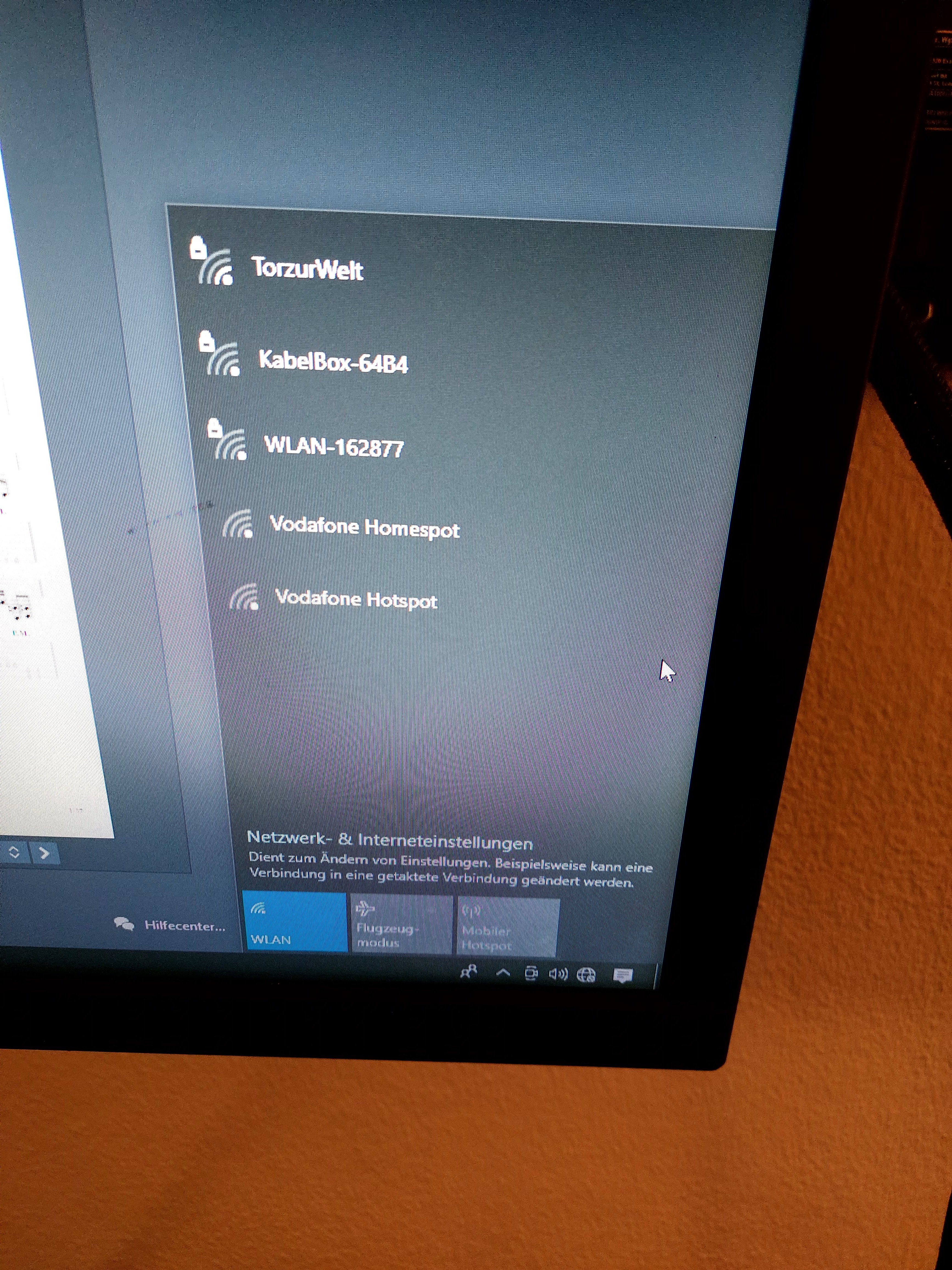

Kleines Update:
Habe mir jetzt probehalber neue Antennen besorgt und angeschraubt
Leider ohne Erfolg....
Hat sonst noch jemand ne Idee?
