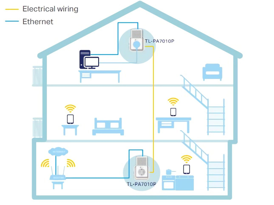

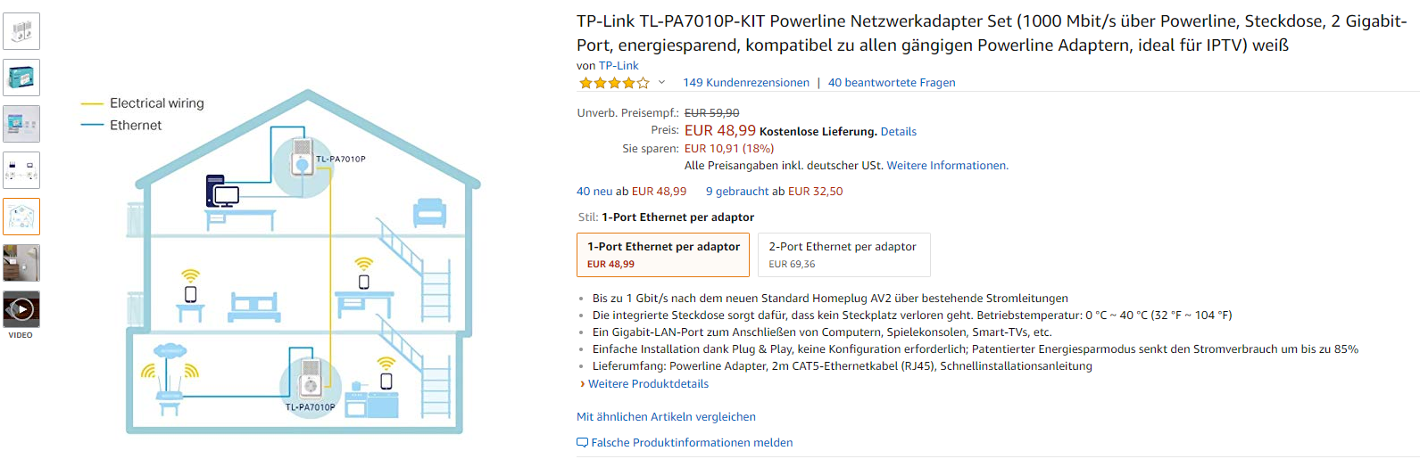

Zu den Powerlines:
Welche ich verwende, und wie ich diese Verbunden habe siehst du auf den Bildern.
Und mit "Powerlines kommen nicht in Frage" meinte ich, dass ich keine mehr verwenden möchte, da es hier im Haus damit sehr instabil läuft.
