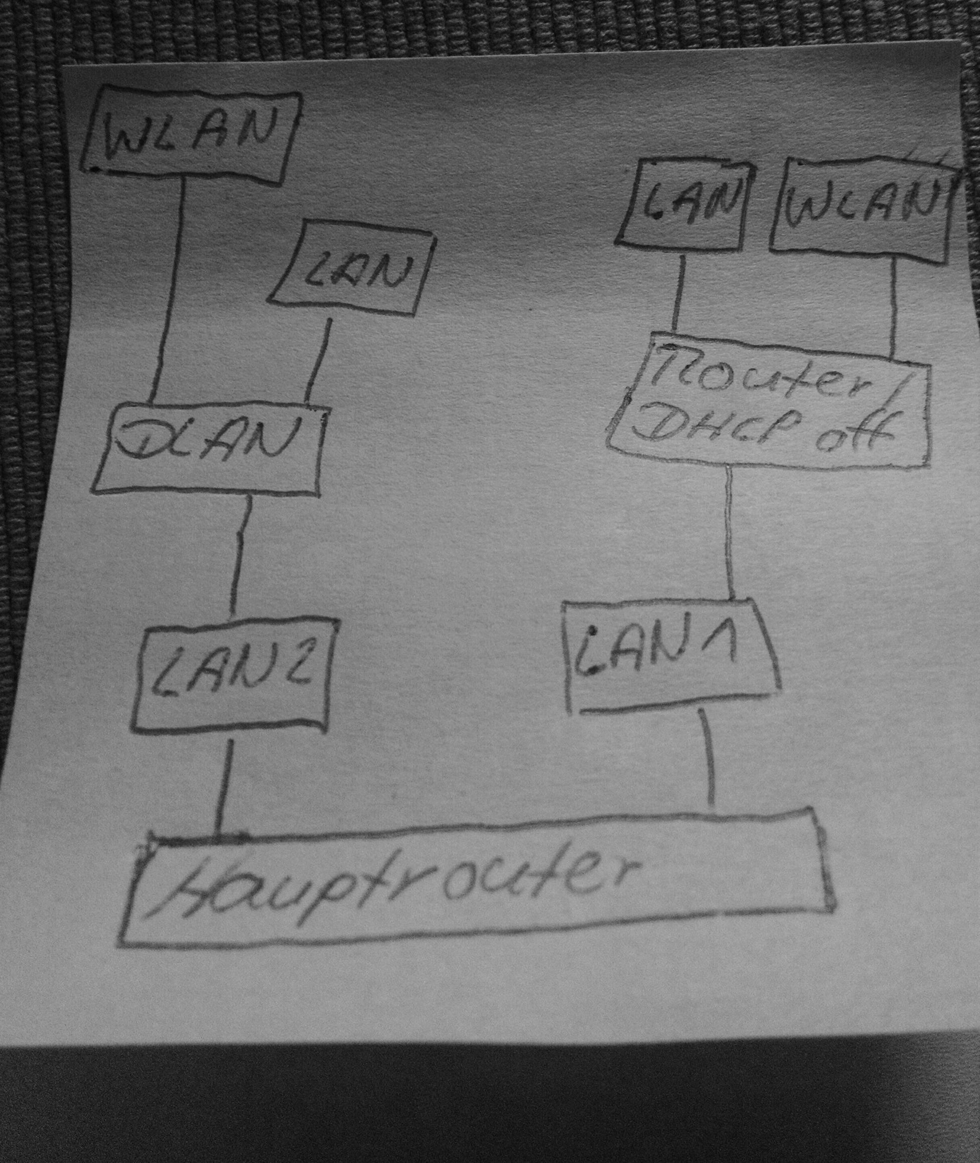

OK, hat sich doch noch ein Problem ergeben!
Habe über LAN1 der Fritzbox einen Router als AP. An LAN2 habe ich eine Fritz Powerline 510e was übers Stromnetz mit dem 540e verbunden wird.
So weit alles ok. In der Oberfläche meines Hauptrouters (fritzbox 6360) wird beiden Powerline Adapter (510e und 540) KEINE IP zugewiesen. Ein Eintrag zusätzlich mit nur "powerline" hat ne IP innerhalb der DHCP Range.
Nun ist es so, wenn ich mir Details von dem "Sendeadapter" Powerline 510e (LAN2) in der Oberfläche der fritzbox ansehe, stehen hier unter "angeschlossene Netzwerkgeräte" Geräte welche aber über meinen AP (LAN1) laufen!
Wieso das denn?
Habe dem AP eine IP ausserhalb der DHCP range gegeben (X.3).
Kann es sein das einer der beiden Powerline Adapter (510e oder 540e) diesselbe IP wie mein AP haben? Eigentlich nicht, sonst müsste ich das doch in der Fritte sehen. Mich wundert es nur das keiner der beiden Adapter eine IP haben.
Hoffe ihr könnt mir nochmals helfen.

Habe ich alles so gemacht.
Ausser bei dem dlan/powerline hier wird irgendwie keine IP an den 2 Adaptern vergeben, noch kann man eine vergeben.
Was mich verwirrt ist eben das was ich oben erwähnt habe. Auch in der Oberfläche des powerline (540e unter LAN 2) sehe ich unter Netzwerkgeräte alle meine Geräte welche aber über meinen AP unter LAN 1 angeschlossenen sind. Ist das normal? Was tun wenn ich das nicht will, also beide Netzwerke kpl separat und unsichtbar voneinander?
Edit: Ok, den letzten Satz habe ich etwas unglücklich ausgedrückt. Im Endeffekt habe ich ja nur ein Netzwerk. Falls das mit der Sichtbarkeit untereinander normal ist, wie kann ich das machen das man den AP und die damit verbundenen Geräte NICHT an dem dlan sieht?
Ich bin irritiert. Wenn LAN und WLAN im selben Subnetz unterwegs sind (zB 192.168.1.0/24), dann sind alle daran angeschlossenen Geräte auch für alle sichtbar=pingbar. Das PowerLAN ist dabei unerheblich, weil es quasi nur ein "StromNetzwerkKabel" ist und das Netzwerk auf IP-Ebene arbeitet (also nur bedingt etwas von der Infrastruktur weiß). Ein Ping auf ein WLAN-Gerät ist von einem Ping auf ein LAN-Gerät (egal ob direkt LAN oder hinter PowerLAN) nicht zu unterscheiden - abgesehen vom Weg, den der Ping nimmt..
Weswegen willst du was "trennen"? Wenn du das WLAN vom LAN trennen willst, dann musst du ihm einen eigenen IP-Bereich geben und für entsprechendes Routing zwischen LAN<->WLAN sorgen.
Mach am besten mal eine kurze Skizze mit den Bereichen LAN/WLAN/dLAN und notier kurz was was sehen soll und was nicht.
Alles ist im selben subnetz. Dann sollte es normal sein das Geräte, welche über lan1 laufen, auch über den dlan (lan2) sichtbar sind? Also in der Oberfläche des dlan sehe ich alle Geräte welche am AP angeschlossen sind. Umgekehrt aber nicht. Also ich sehe an dem AP (lan1) nicht was an dem dlan dran hängt. Das sehe ich alles nur unter Geräte im Hauptrouter.
"Einfach ausgedrückt" sollen die vom Hauptrouter abgehenden Verbindungen zu "LAN1" und "LAN2" untereinander nicht sichtbar sein. Also nur im Hauptrouter dann sichtbar.
Bedeutet, ich will das Geräte welche am AP (LAN1) angeschlossen sind (LAN und WLAN) NICHT auf der Oberfläche des DLAN (LAN2) erscheinen.

Blöde Frage: Warum? Prinzipiell hört sich das nach einer Firewall an. Ein handelsüblicher WLAN-Router bietet das in der Regel nicht, weil LAN1-4 ein SWITCH ist und keine separaten LAN-Schnittstellen. Es gibt Geräte, die haben DMZ-, Gast- oder vergleichbar gekennzeichnete Anschlüsse, damit wäre das wohl prinzipiell möglich.
Grundsätzlich bräuchte man eine Firewall, ein Gerät, das 3 LAN/WAN-Schnittstellen hat. An LAN1 und LAN2 sind die beiden kritischen Netzwerke, LAN3/WAN ist die Internetverbindung. Dann kann man den Traffic LAN1<->LAN2 unterbinden, aber LAN1<->WAN bzw. LAN2<->WAN zulassen.
Hm.. Evtl. ginge das auch mit VLANs überlege ich gerade.. Sofern man VLAN-fähige Hardware hat.
Ja, das dachte ich mir schon. Eigentlich nicht schlimm, da es ja komplett mein Netzwerk ist.
Ich werde es so belassen. Störend ist es ja nicht. Funktioniert jedenfalls alles wie es soll.
Mit ner wrt Firmware wäre doch vlan möglich. Naja ich schaue mal. Denke aber ich lasse es so. Auch nicht schlecht wenn alles untereinander pingbar ist.
