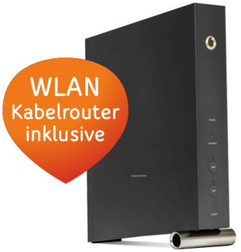

Welche Hardware hast du jetzt?
Die Vodafone Station, siehe Anhang.

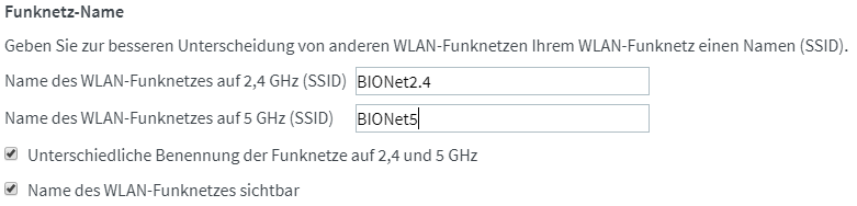

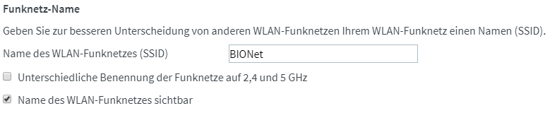

Beispiel an meinem Netzwerk:
Vorher:
Nachher:
