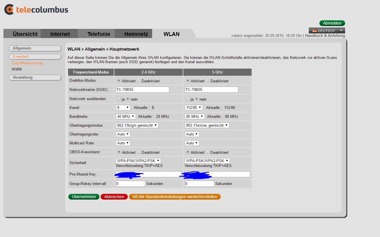

Hallo Leute,
Ich habe bei Telecolumbus meinen Vertrag.
Ich beziehe eine 128K Leitung. Die Leistung im LAN ist ohne Mängel, ich downloade mit genau der versprochenen Leistung.
Jedoch wenn es um WLAN geht ist dies teilweise so gut wie garnicht da. An der Distanz kann es nicht liegen, da sich alles in einem Raum befindet und ich mich nie weiter als 10m vom Router weg bewege (Student, Einraumwohnung).
Ich tippe mal es liegt wahrscheinlich an meinen Einstellungen vom Router?
Habt ihr eine Ahnung an welchen Einstellungen bzw. anderen Sachen es liegen könnte?

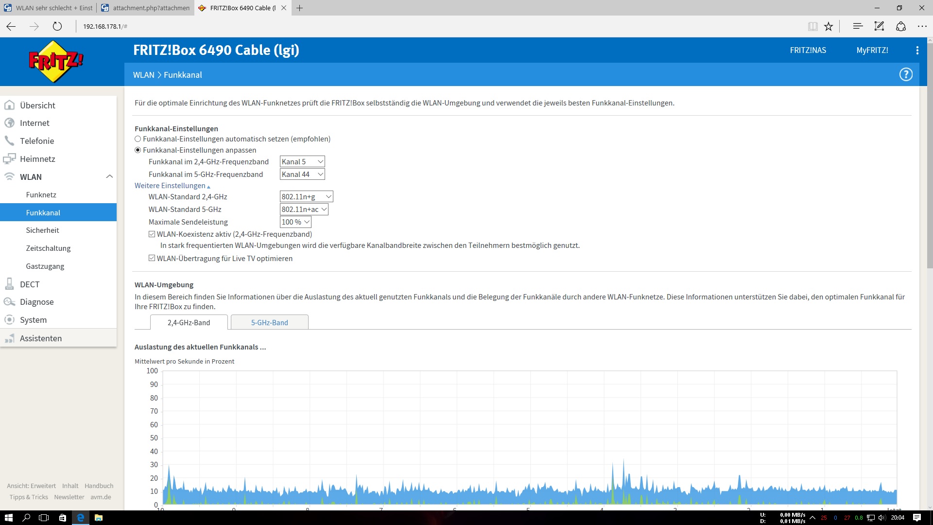

Ich hab ein Bild mit meinen Einstellungen angehängt.

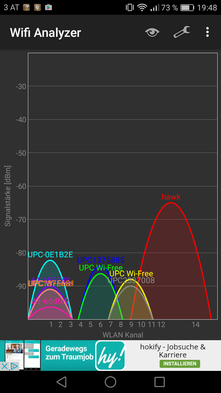

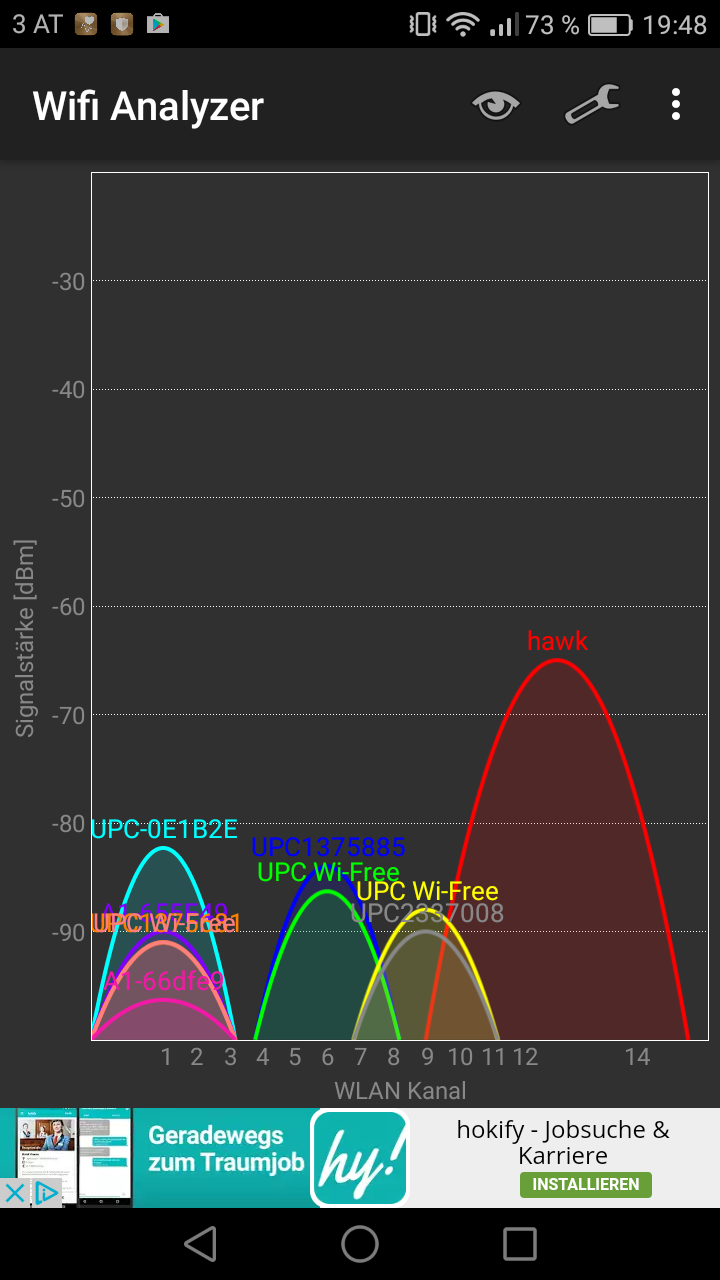

check mal deine wlan-umgebung
rechner inSSIDer
mobile wifi analyzer
sieht dann z.b. so aus
in meinem fall durch andere belegt: 1,6,9
daher hat mein wlan nen "freien" kanal
wieviele wlans im 2,4/5ghz gibt es in deiner umgebung?
welche senden auf dem gleichen kanal - bei dir 8 und 112/80
was passiert wenn du einen kanal nimmst auf dem weniger der anderen wlans sind?

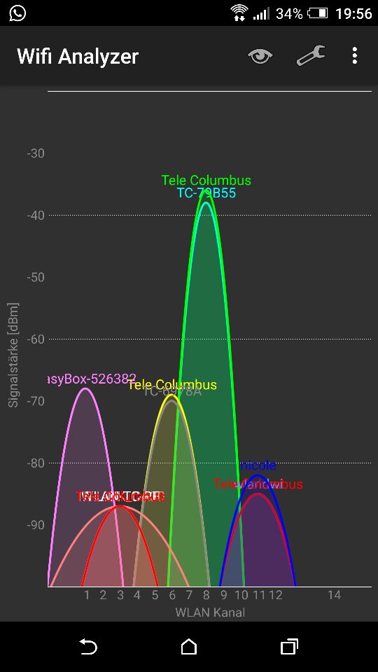

Also mein Smartphone zeigt mir 9 weitere Netzwerke an.
Auf welchem Kanal die senden weiß ich nicht, da zugegeben meine Ahnung zu dem Thema sehr eingeschränkt ist.
Wo muss ich nachgucken um das heraus zu finden?
um volle leistung zu bekommen
muss du verschlüsserung auf wpa2 stellen
darf nicht gemischt werden mit wpa
übertragungs modus bei 2,4 ghz nur g und n verwenden
nicht das gemischte b g und n ( am besten nur n modus)
wpa 2 verschlüsselung in 2,4 ghz und 5 ghz verwenden nicht das gemischte

habe die App runtergeladen und einen Screenshot angehängt.
Wenn noch etwas gebraucht wird sag bescheid.

Als erstes sollte man nur den Übertragungsmodus nutzen welcher nur benötigt wird.
Bei 2.4 GHz zum Beispiel: b ist so alt und lahm, den nutzen nur meist alte Geräte.
Der könnte raus, so dass nur g und n aktiv sind. Braucht man g auch nicht, dann gleich nur n.
Das gleiche gilt für 5 GHz. Nur die Übertragung, die man braucht. Meist n und ac.
Zweitens nach Möglichkeit überlappungsfreie Känale nutzen. Bei 5 GHz keinen Wetterradarkanal nutzen.
Google hilft da weiter.

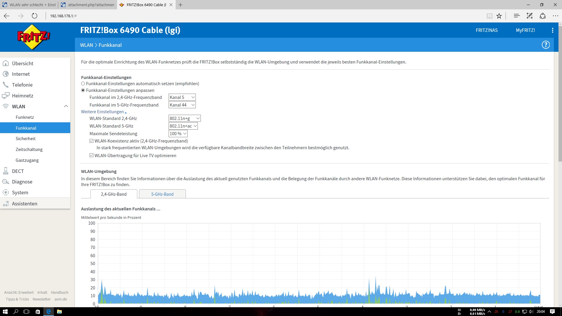

ok kann man lassen hab grade in fritz box geschaut
hab auch n+ ac

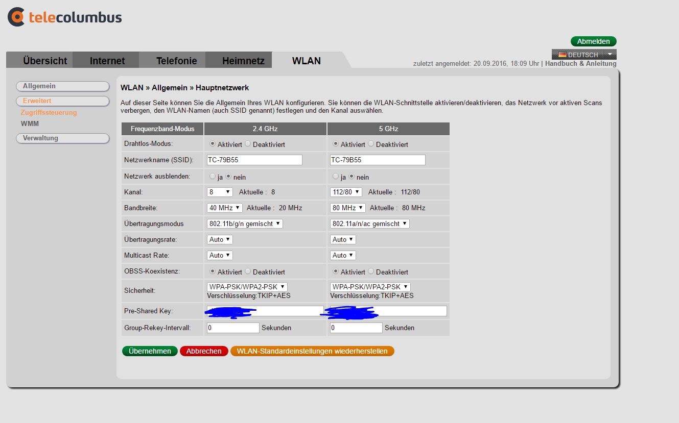

Hier mal ein Bild meiner Fritz.

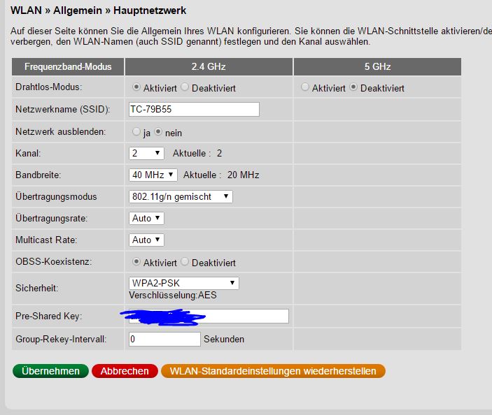

Habe gerade die Seite wo ich sehe in welchen Kanälen meine Nachbarn sind gefunden und ich habe einen komplett anderen ausgewählt, den sonst keiner hat also sollte es daran nicht liegen.
Das sind jetzt meine Einstellungen: einstellungen.JPG
