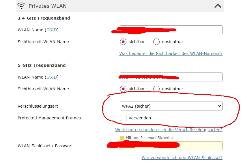

Ein paar gefunden:

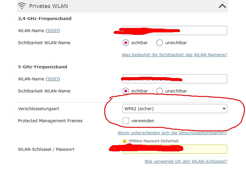

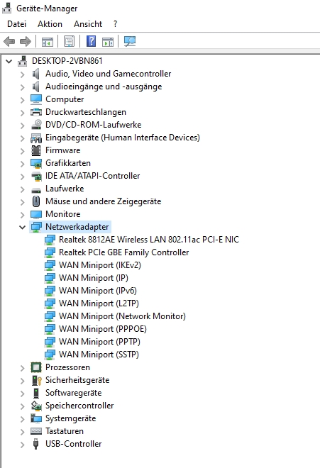

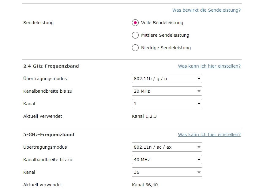

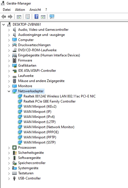

siehe auch anhang, lt Gerätemanager ist alles okay ich sehe keine gelben, roten Ausrufe-Fragezeichen

Tausch das Modul gegen eine AX210 oder was älteres, AX200 oder besagte 9560.
Aber nur wenn Treiber und Recherche nach dem genannten Modell keine Lösung bringen.
Als erstes solltest du mal erforschen, warum du Aussetzer hast. Schau im log des Router was dort steht… zb radarerkennung wäre ein typsicher Grund bei 5ghz, oder zu viele Nachbarn bei 2.4ghz. Auch eine simple dect station neben dem Router, oder der Router im Möbel versteckt oder ein repeater dazwischen oder die AntennenKabel die lose sind oder die Antennen die unter dem Tisch platziert oder hinter Monitor/netzteil…. Oder am pc irgendwelche optimiertools oder fremd Virenschützer oder telemetriedingens die Windows zerstört haben oder der Treiber der zu neu/alt ist.

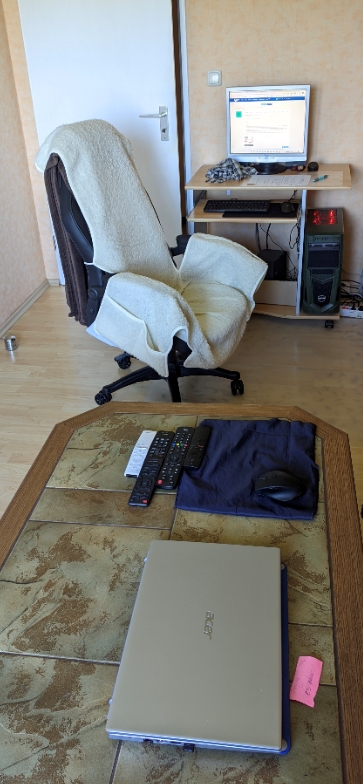

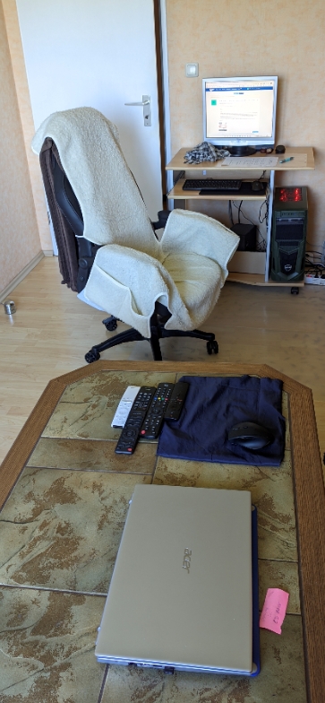

PC steht meistens an der Wand... Besteht aus Blech und schirmt daher oft das WLAN Signal ab ...
Die ganzen elektronischen Bauteile dazu helfen auch nicht weiter..
So ein lan Kabel ist echt was feines..
Reaktionen: User007 und wuselsurfer

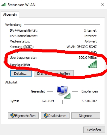

300mbps bei 5ghz? Und das nennst du vollen Empfang? Das wären 4 mal mehr. Hast du nun die Antennenanschlüsse kontrolliert oder den Router in einem Möbel versteckt oder die Antennen unter den Tisch oder am Boden gelegt?

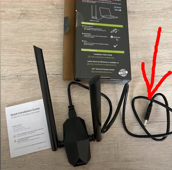

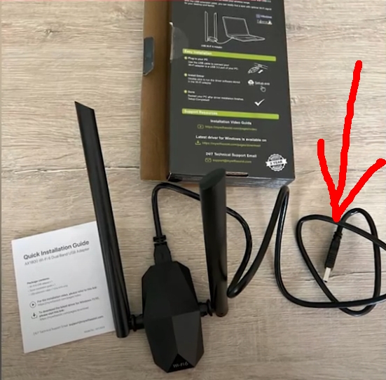

mit Verlängerungskabel meinte ich diesen Kabel, siehe Anhang, viele Wlan Stick haben ihn nicht.
ich bin kein Experte, aber Windows meinte der Empfang ist okay,, der Router steht tatsächlich auf den Boden, für den Laptop kein Problem, müsste auch für Pc kein Problem sein, sonst Laptop auch Ausfälle
Naja klar, das USB-Kabel halt, was anderes gibt's hier nicht. Das auf dem Foto wird aber das dem WLAN-Adapter beiliegende sein, und keine "Verlängerung". Mit USB-Verlängerungen, vor allem bei hohen Bandbreiten und Stromversorgung über USB, muss man vorsichtig sein.

ja, beiligende, hab mich falsch ausgedrückt, und externe Antennen: nein keine Verlängerung, ich versuchte mit meheren Treibern auch von Realteksiete
