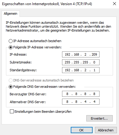

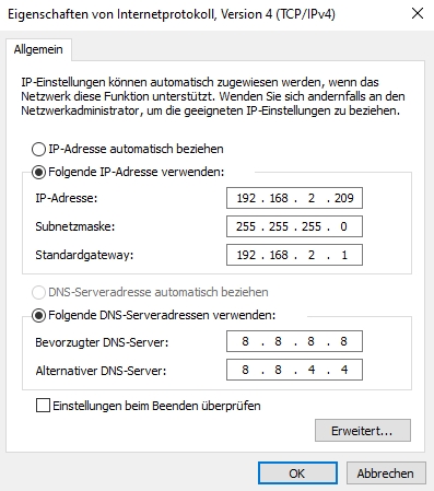

hab ich gemacht, und auch Standartgetaway sieht jetzt so aus, siehe anhang, rausgefunden mit ipconfig (cmd), und eins ist klar wenn AutoLogin (Kennwort bei Windowsstart) aktiviert ist hab ich mehr Ausfälle mit 5GHZ
Na das ist doch gut und weiter beobachten... Alles gute das es so reibungslos klappt..
Das wäre mal interessant gewesen, wie's hier (ipconfig /all) dann aussieht, wenn angeblich das SG nicht verfügbar sein soll. Ich bezweifle weiterhin, dass das an der Hardware liegt.

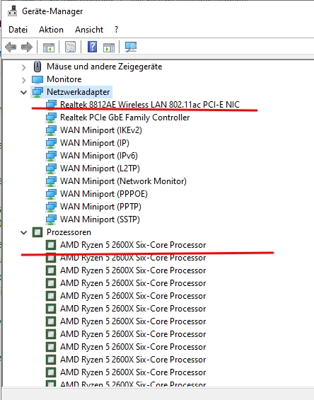

falls ihr meint es ist evt nicht Realtek, siehe Anhang

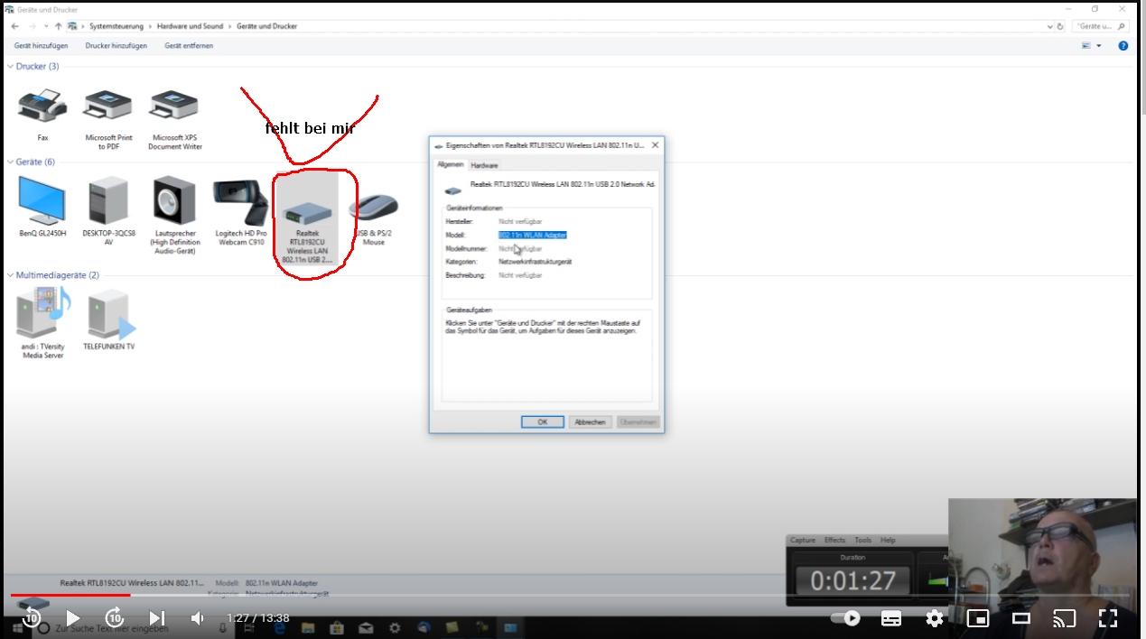

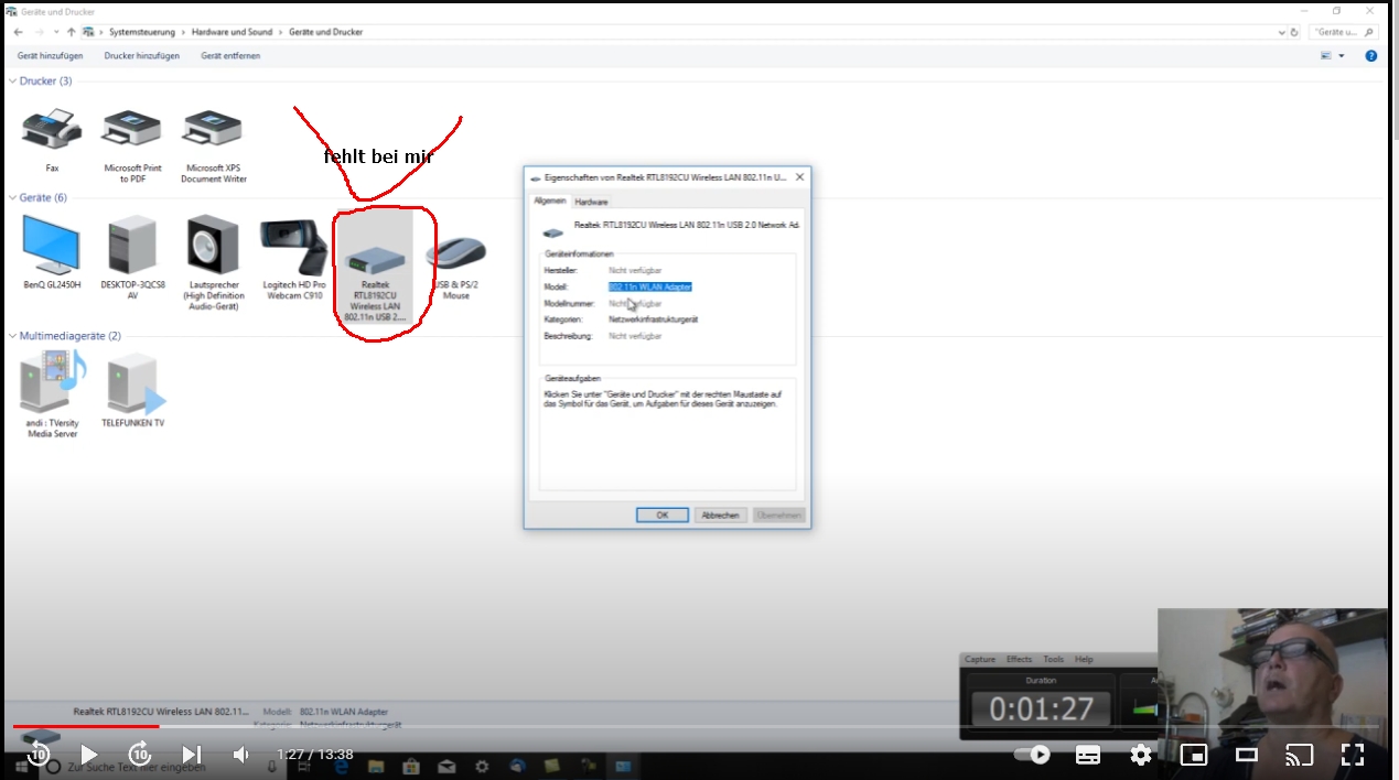

ich zitiere
"Ihr habt Win10 und das Wlan schaltet sich oft wieder ab. Ich habe nach gut 2 Tagen eine Lösung gefunden, die "mein" Wlan dauerhaft funktionieren lässt. Heute habe ich entdeckt, das das Ausgehen von Wlan daran liegen kann, das Euer Motherboard keinen Wlan Chip hat. Wenn kein Wlan Chip nicht im Chipsatz enthalten ist, müßt ihr Euch eine Wlan Netzkarte kaufen."
da mus Realtek stehen, bei mir fehlt es, siehe anhang
Mein Maiboard : "A320M PRO-VD/S MS-7A36"
Kein WLAN-Chip? War also richtig Brostrend zu kaufen?
Glaube du bringst da was durcheinander. Dafür fehlen weiterhin Infos zum installierten Treiber (inkl. Chipsatz), BIOS-Version, wie die WLAN-Karte konfiguriert ist (auch die erweiterten Eigenschaften des Adapters im Gerätemanageer), und mit welchem Router & Netz(en) Verbindung bestehen soll.

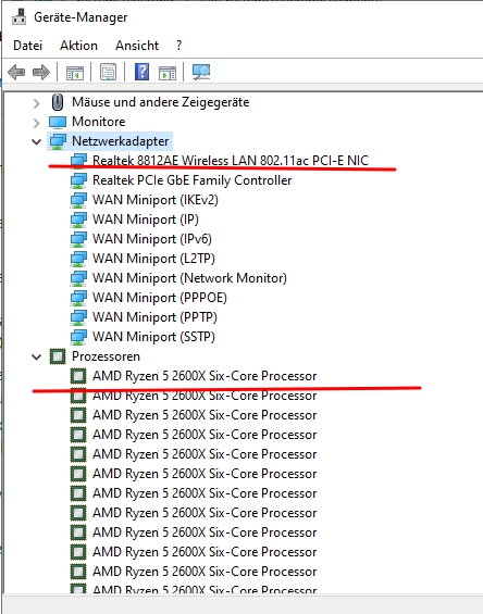

Der Router ist Speedport Plus von der Telekom

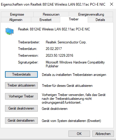

Anhang

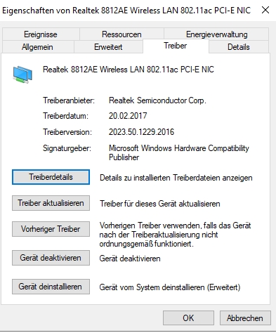

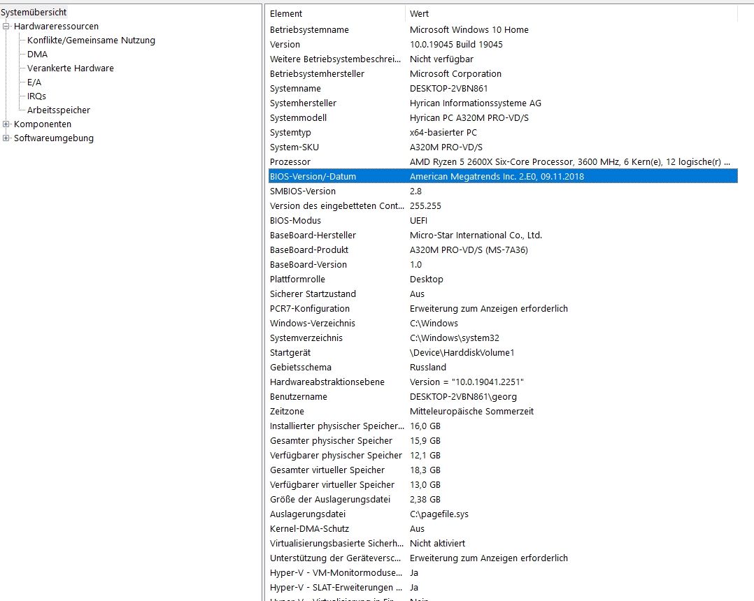

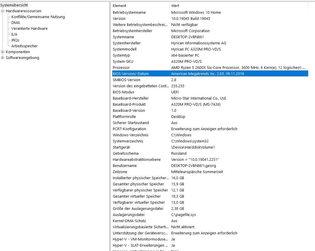

BIOS von 2018, fast fünf Jahre alt! Update auf 7A36v2H oder eine der Beta-Versionen 2L4/2L5.
Treiber würde ich mal den probieren: RTL8812AE Software
Version: 2023.56.0502.2017 Update: 2017/06/26

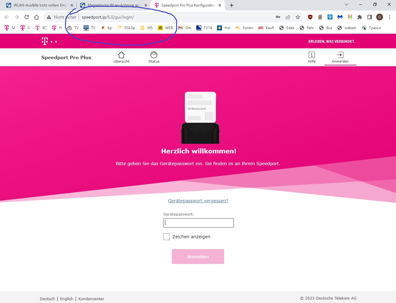

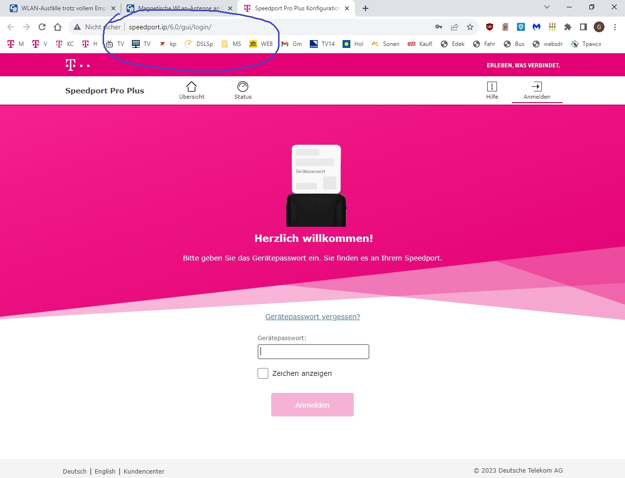

Nachbarnetze haben mehr Signal, und ich hab Zugang zu http://speedport.ip/6.0/gui/login/ , was früher nicht ging, selbst wenn WLAN funktionierte, es erschien eine Fehlermeldung, evtl deswegen gab es ständig Ausfälle, siehe auch Anhang, und Internetseiten laden schneller, evtl hab ich WIFI 6 jetzt, Windows laberte was davon
ich muss noch testen, aber vielleicht hab ich Glück und es gibt keine Ausfälle mehr.
Was soll das gewesen sein? Wenn du nicht auf deinen WLAN-Router kommst, trotz bestehender Verbindung damit, ist möglicherweise eine Firewall oder falsche Verbindungseinstellungen Schuld, oder irgendwo die Geräte- (Fehl-)Konfiguration.
Ping muss ja wohl funktioniert haben?

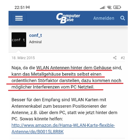

Ich hatte lange Zeit zwei PCs mit PCIe WLAN-Adaptern laufen, wo die Antennen auch hinten dran waren (und das Gehäuse "zwischen" Antenne und Router), und keine Probleme damit deswegen. War aber auch noch g/n-Standard mit 2,4 GHz.
