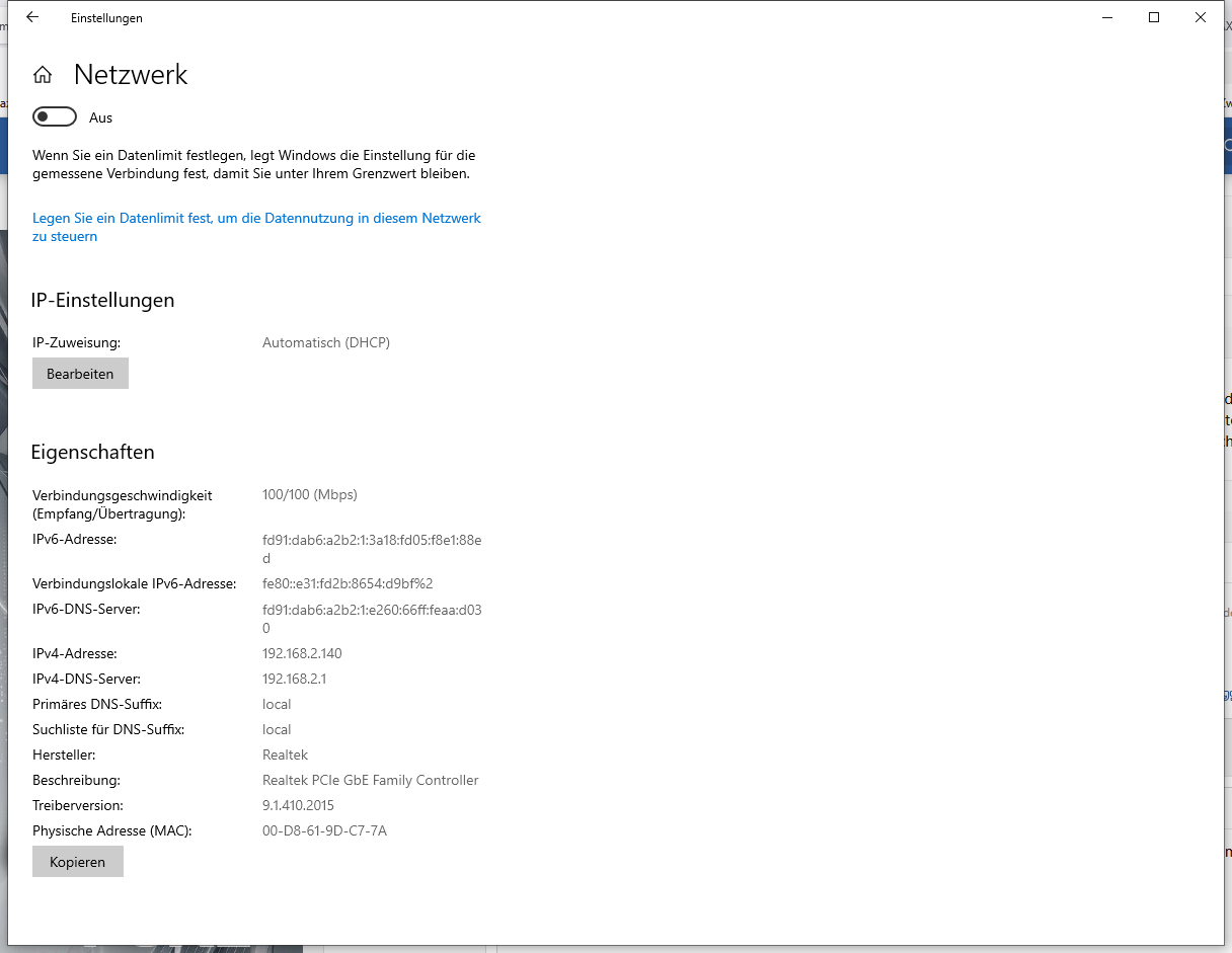

In der Systemsteuerung (Netzwerk und Internet-> Ethernet->Netzwerk) sehe ich mir das ganze an:
Was ich halt nicht verstehe ist, dass bei dynamischer IP-Adressenvergabe, der IP-Bereich der EasyBox benutzt wird, obwohl der PC nicht mehr mit der EasyBox verbunden ist oder müsste ich den PC neu starten, damit eine neue IP-Adresse vergeben wird?

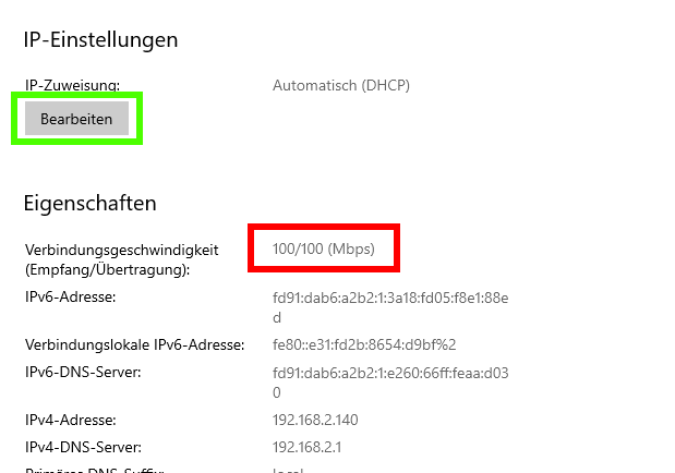

Der Screenshot bestätigt auf jeden Fall erstmal den dynamischen IP-Adressbezug, allerdings fällt auch auf, dass die Verbindung (zur EasyBox) offenbar nur mit FastEthernet (100Mb/s - rot markiert) anstatt der möglichen Gigabit-Verbindung etabliert wird, die ja aber auch nach Deiner Schilderung unter Nutzung von Verkabelung mit den Netzwerkdosen über die Etagen hergestellt wird.
Da gibt's offenbar auch schon eine inkorrekte Beschaltung, die die volle Übertragungsgeschwindigkeit verhindert.
Für die Verbindung zum TP-Link könnte aber, wie bereits in #37 beschrieben, eine statische IP-Adresse manuell mittels der "Bearbeiten"-Schaltfläche (grün markiert) eingetragen werden.
