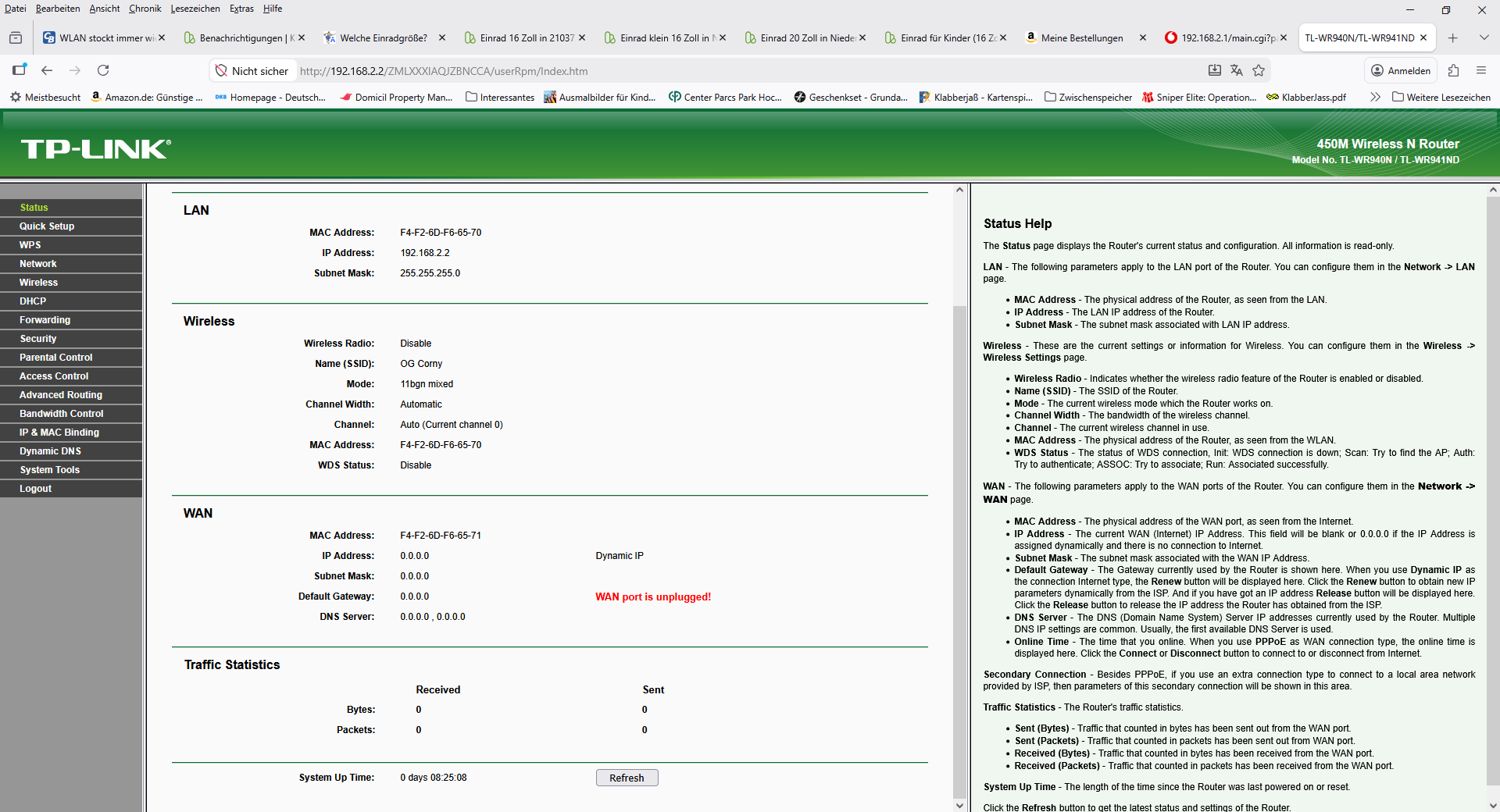

Hier der Status:
Sieht gut aus. Sollte so tun. Wichtig ist, dass kein Kabel beim TP-Link im blauen „Internet“ steckt.
